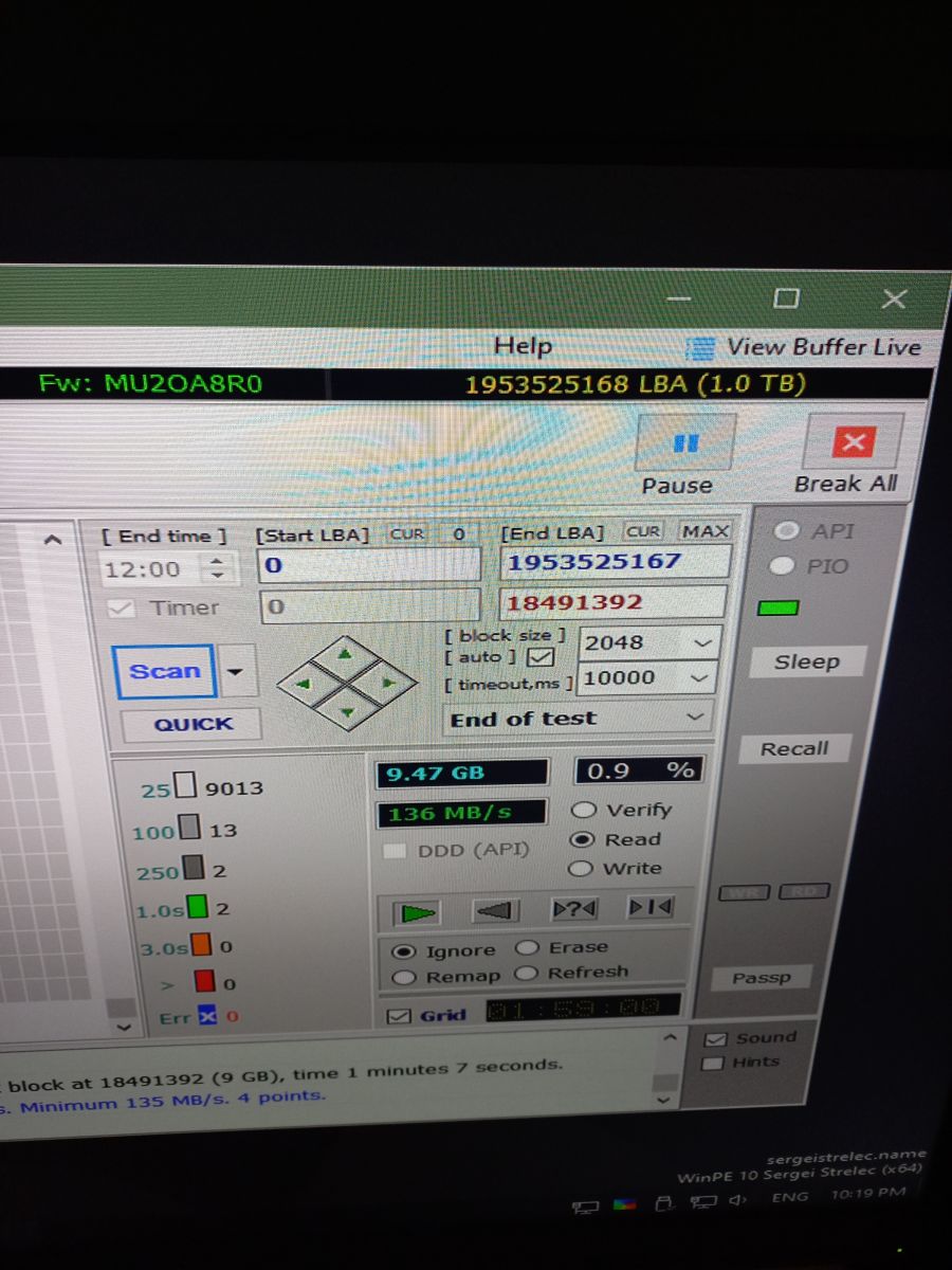

    Udało mi się dorwać za parę złotych dysk HDD o pojemności 1TB. Jest to dysk z monitoringu CCTV, który może pracować 24/7. Dysk kupiłem jako uszkodzony. Po podłączeniu do komputera i sprawdzeniu SMART pokazało mi, że na dysku są relokowane sektory i bardzo dużo błędów odczytu. Dodatkowo z dysku dochodziło cykliczne cykanie głowicy. Jako, że dysk był już spisany na straty to postanowiłem zajrzeć do środka i odkręciłem obudowę. Talerz wyglądał idealnie (przynajmniej od góry bo go nie demontowałem aby zobaczyć od spodu), również po głowicach nie było oznak ich uszkodzenia. Zamontowałem obudowę z powrotem i odkręciłem płytkę z elektroniką. Zauważyłem, że na PCB w miejscu styku wyprowadzeń głowicy między dwoma padami jest jakiś paproch, tak jakby fragment luźno latającej miedzi, więc go usunąłem. Nie mierzyłem miernikiem czy on zwierał te dwa pady, ale jeśli mógł przewodzić prąd to na pewno by zwierał te pady. Po jego usunięciu i zamontowaniu PCB uruchomiłem raz jeszcze dysk. Tym razem już nie było słychać cykania. Odczyt SMART nie uległ zmianie. Postanowiłem przeskanować dysk za pomocą programu Victoria. Co prawda skan przerwałem po kilku GB bo nie chciało mi się czekać na całość, ale już w między czasie pojawiło się kilka uszkodzonych sektorów.
    Uruchomiłem raz jeszcze skan tym razem parametr "ignore" zmieniłem na "erase". Co ciekawe w miejscach gdzie były uszkodzone sektory miałem prawidłowo wykonane czyszczenie. Ten skan też przerwałem po kilku GB. Uruchomiłem po raz trzeci skanowanie teraz znowu z parametrem "ignore". Zauważyłem, że te sektory które były uszkodzone a później zostały wyczyszczone tym razem się odczytują poprawnie ale czas dostępu do nich jest niby 1s. Skan też przerwałem po kilku GB.
    Poniżej zdjęcie
    Próba reanimacji dysku Toshiba 1TB z monitoringu CCTV
    Co ciekawe teraz odczyta SMART ma wyzerowaną wartość licznika błędów odczytu.
    Chciałbym się Was poradzić czy ten dysk można jeszcze uratować? Chcę puścić skanowanie do samego końca z parametrem "erase" czy to dobry pomysł czy może ustawić jakieś inne opcje?
  • #2 20591186
    Dydelmax
    Posty: 3834
    Pomógł: 654
    Ocena: 963
    Po tym zabiegu
    dysk może jedynie służyć jako przycisk do papieru. Jego całkowita awaria to kwestia czasu.

    Kamil 1 napisał:
    Jednak nie sądzę aby chwilowy demontaż obudowy spowodował uszkodzenie talerza czy głowicy.
    OK, nie wierzysz mi to może Koledzy zajmujący się na co dzień odzyskiem danych napiszą coś na ten temat. :)
    Kamil 1 napisał:
    Podejrzewam że z sektorami które moją czas dostępu 1s nie da się nic więcej zrobić?
    Możesz obniżyć timeout w Victorii z 10000 na 1000 ms, przez co sektory o czasie dostępu powyżej sekundy zostaną uznane za uszkodzone. Nie spodziewaj się jednak mega dobrych rezultatów.
    Ogólnie zakup dysków wymęczonych pracą w rejestratorach, nawet za drobne może być dobry jedynie do nauki lub z ciekawości. Ważnych danych nie odważyłbym się trzymać na takim dysku o przebiegu liczonym w dziesiątkach tysięcy godzin.

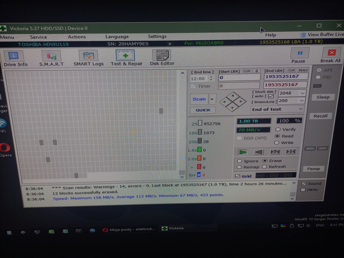

    Przeskanowałem cały dysk w programie Victoria z parametrem "erase". Zdjęcie skanu poniżej. Pomijając już ten nieszczęsny demontaż obudowy, czy coś można jeszcze zrobić? Jakiś inny skan? Z tego co widz to miałem ustawione "Read" może jeszcze raz przeskanować z opcją "Write" o ile to coś da? :)

    kaleron
    Posty: 7045
    Pomógł: 961
    Ocena: 2327
    I po coś ruszał śrubki? Wygląda to całkiem nieźle i gdyby
    Kamil 1 napisał:
    wątek ewentualnego uszkodzenia po zdemontowaniu obudowy prosiłbym odstawić na bok
    , mogłoby Ci się udać, ale po tym, co zrobiłeś, trzeba mieć odwagę pilota kamikaze, by używać tego dysku.

  • #10 20595313
    Kamil 1
    Posty: 434
    Ocena: 17
    Mam zamiar tego dysku użyć do rejestratora CCTV :D Zobaczę po jakim czasie padnie :D
