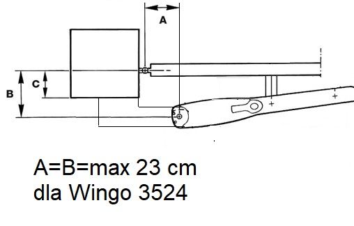

    Mam zawiasy bramy odsunięte o 12 cm od jego krawędzi - co na wykresie z instrukcji wingo 2024 oznacza białe pole - zakres nieoperacyjny siłownika? W sensie czy w takim przypadku muszę zrobić A i B jak zaznaczyłem filetową kreską czy jak zieloną?
    EWENTUALNIE czy mogę podmienić siłowniki 2024 na 3524 (nie mam problemu z wymianą)? Centralka jest ta sama. Długość skrzydła 1,9 m?
    • Brama 2-skrzydłowa 2x1,9m, 100kg/skrzydło: Porównanie Nice 3524 HS i BFT Kustos Ultra A25 Zrzut ekranu 2023-10-25 092745.png (74.22 KB) Musisz być zalogowany, aby pobrać ten załącznik.
  • #13 20785625
    kotbury
    specjalista -automatyka bramowa
    Posty: 9556
    Pomógł: 2096
    Ocena: 3617
    Tak, punkt w białym polu oznacza, że zabraknie skoku siłownika.
    Oba rozwiązania -znaczy zastosowanie fioletowyvh wymiarów lub wymiana siłowników na dłuższe - są poprawne, ale zdecydowanie lepsza jest wymiana 2024 na 3524 (z racji zachowania zasady A=B). Tylko sprawdź, czy wymiary w nim także nie celują na wykresie w białe pole.

    Najpierw uściślij o co idzie - chodzi ci o otwieranie bramy na zewnątrz posesji ale siłownikiem umieszczonym od wewnątrz? Dokładnie tak jak na filmie?
    Schemat montażu siłownika Wingo 3524 z oznaczeniami wymiarów A i B.
