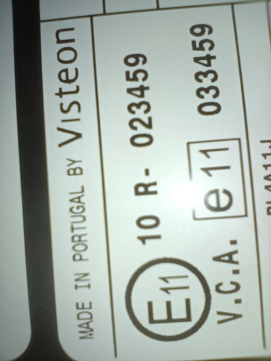

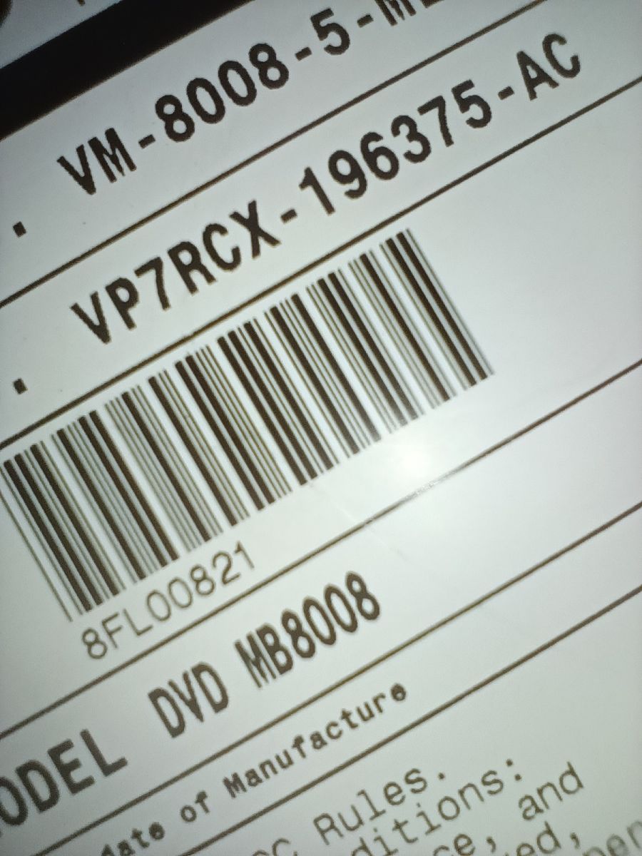

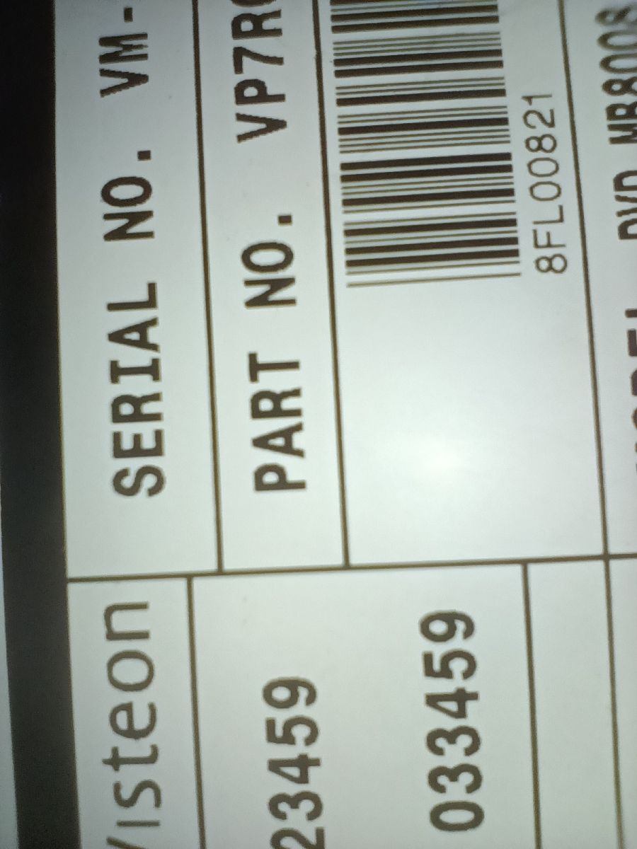

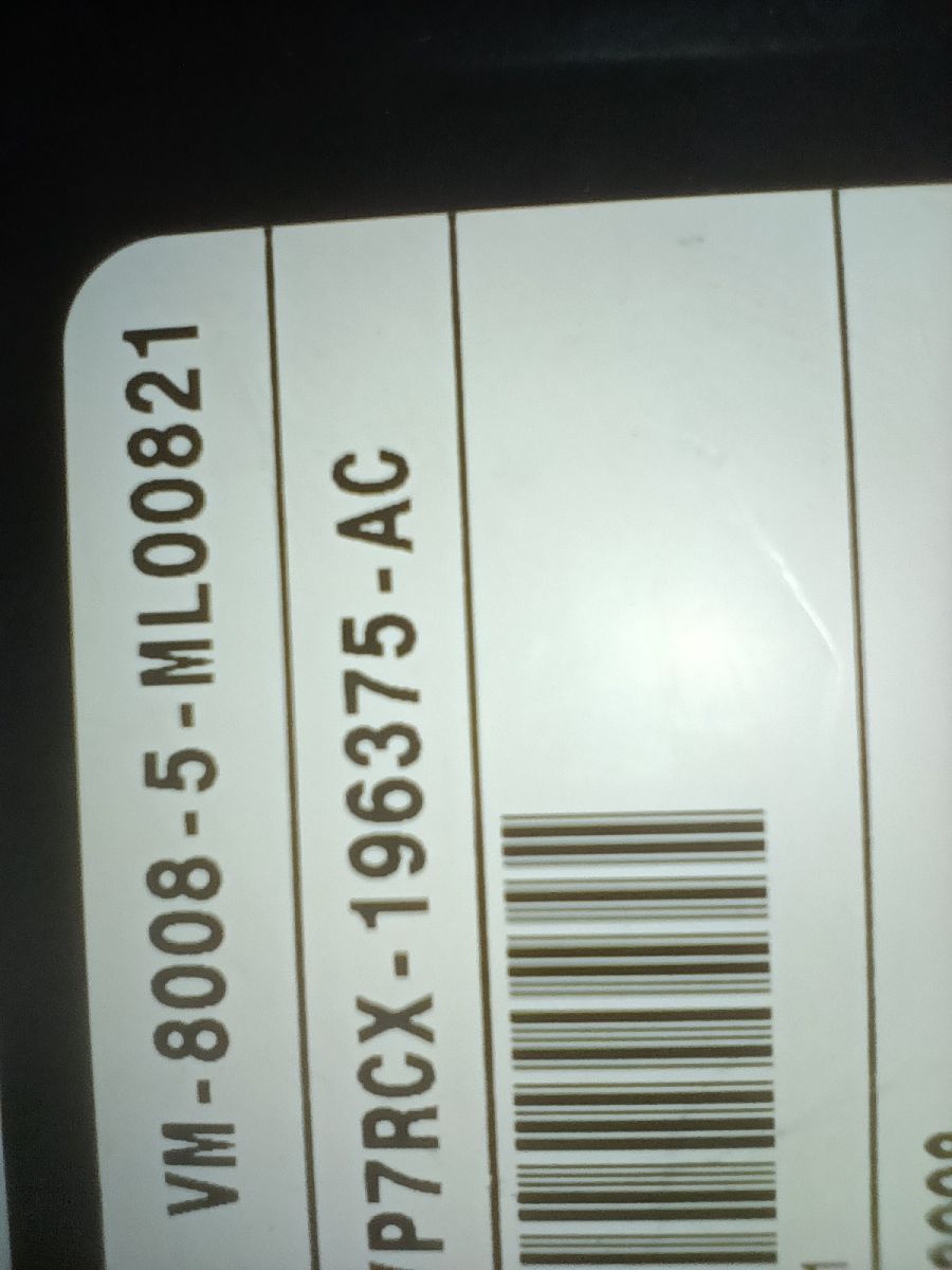

  • #4 20598736
    sosarek
    Posty: 83875
    Pomógł: 9318
    Ocena: 15506
    Jakiekolwiek oznaczenia chyba na nim są?
    Konto firmowe:
    Z
    Pka, Poznań, 60-850
    Pomogłem? Kup mi kawę.
  • #5 20598832
    quake_85
    Posty: 84
    Pomógł: 2
    Ocena: 23
    Wrócę z pracy to wieczorem sprawdzę
