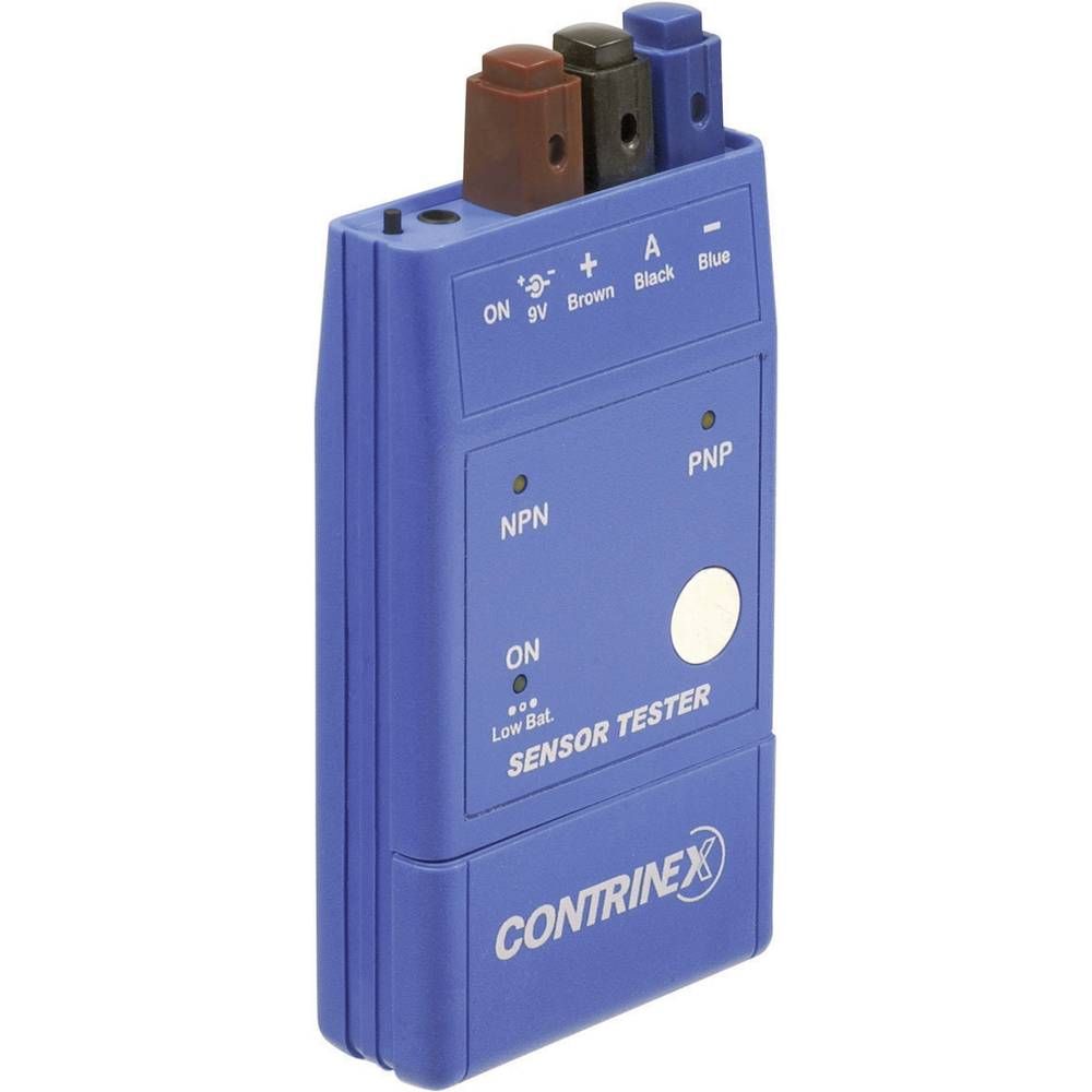

    Taki zasilacz nie jest bez sensu - mam i używam podobnego w pracy:
    5V i 12V z baterii 6F22 - dwa schematy do rozważenia
    A co do sprawy to mam wyluty przetwoc DC/DC, np
    SRN 5015-S2 (11-33 / 5VDC, 3A)
    przynajmniej straty mniejsze to i żywotność baterii dłuższa.
