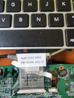

    Cześć, kupiłem uszkodzony laptop Kruger&Matz Explore 1410 Pro, który się nie włączał. Okazało się, że klawiatura nie działa. Przycisk włączania był właśnie na niej, więc zwierałem piny na złączu do taśmy i laptop się uruchomił. Teraz mam problem taki, że żaden klawisz na klawiaturze nie działa, a do tego jest urwana jedna 4-pinowa tasiemka (ma 4 piny, z czego po 2 mają przejście między sobą, czyli zapewne podświetlenie). Czy jest ktoś w stanie stwierdzić, jakie inne klawiatury będą pasować do tego laptopa? Oryginalne są praktycznie niedostępne i drogie. I czy ta tasiemka 4-pinowa musi być, żeby klawiatura działała? Dzięki za pomoc.

    Sprawdź, czy klawiatury od Hasee X4 nie będą pasować (możesz ocenić po kształcie i układzie oraz taśmie). Są dostępne na Ali i pewnie w innych miejscach. Inne modele do sprawdzenia: Haier S310, Hasee XS-3000, Hasee S1.

    Nici z poszukiwań, jedynie z tego co widzę to podobne klawiatury są w MacBookach oraz innych Lenovo. Mam takie pytanie czy jeśli obie klawiatury mają np 28 pin to ich pinout będzie taki sam? Jest to jakoś ustandaryzowane? Jest może jakiś sposób na sprawdzenie samej klawiatury? Bo może uszkodzone jest złącze na płycie głównej i pomogłaby sama wymiana tegoż złacza.

    Nie ma standardu niestety.

    Do laptopów chińskich brandowanych różnymi nazwami klawiatury są w 99% produkowane w taki sposób by ich nie można było podmienić. Wypuszczane są w małych seriach np.:1-2 tys szt. W celu ciągłej sprzedaży, a nie naprawy.
