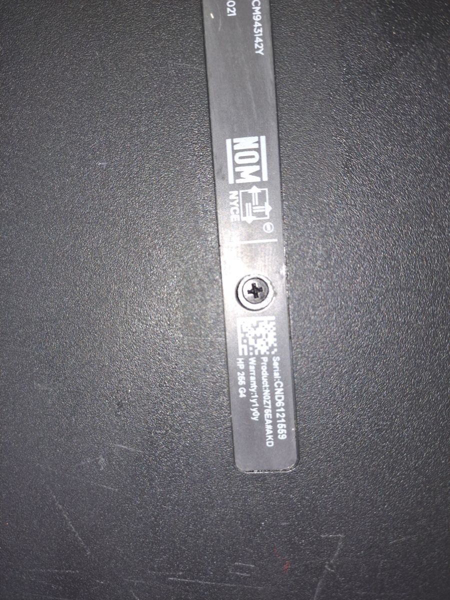

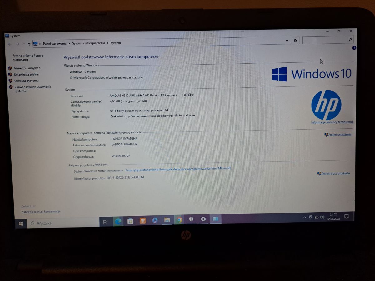

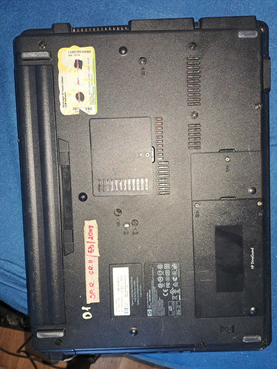

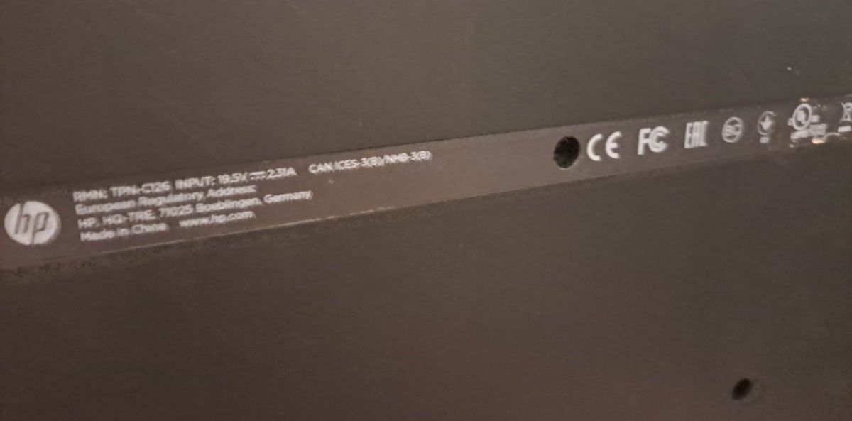

    Laptop to hp dołączam zdjęcie nie mam doswiadczenia robilbym to 1 raz Jak wyczyścić laptop i wymienić pastę? Zestaw i narzędzia.

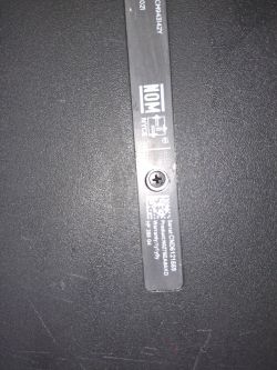

    Tanie laptopy HP się nieciekawie rozbiera. Swoją drogą na foto, które wrzuciłeś nie ma modelu. Jeśli dobrze pamiętam to jest całkiem z prawej strony tego paska z informacjami na spodzie. Ale co model może być inaczej :)

    Nie jestem pewien, czy w tym laptopie nie ma śrub pod gumą antypoślizgową na spodzie obudowy, trzeba to sprawdzić zanim zacznie się szarpać z obudową.

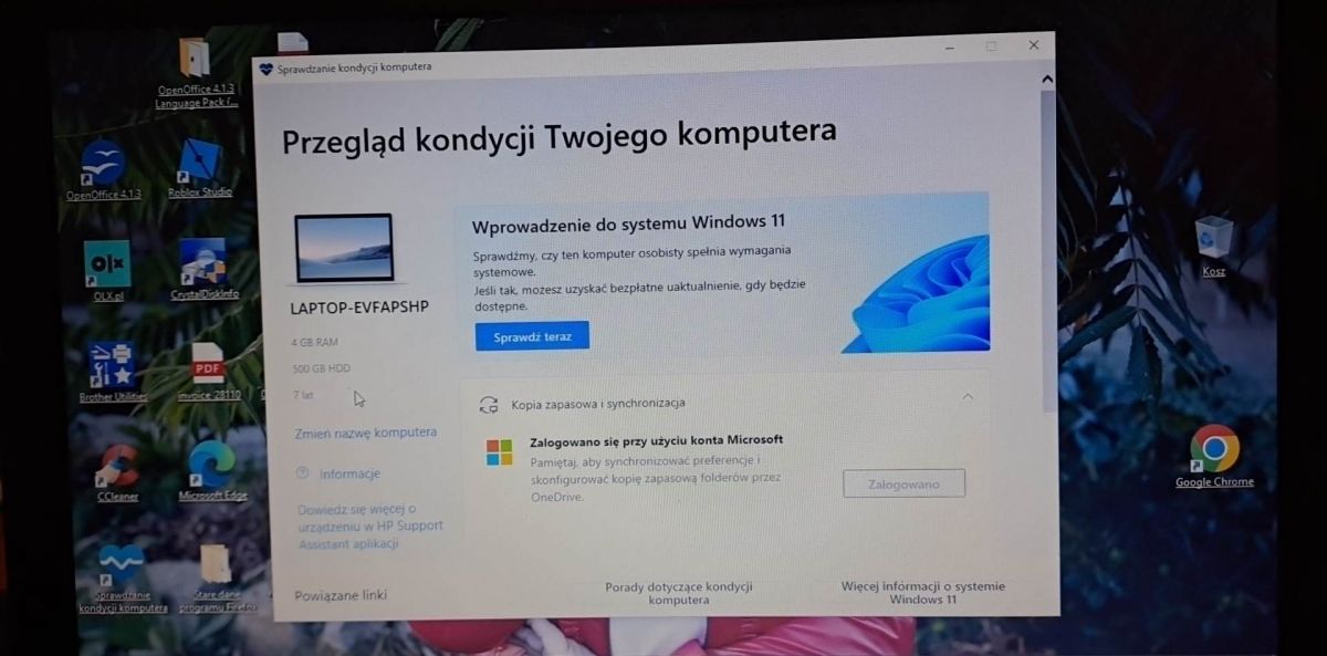

  • #8 20628818
    stachu9361
    Poziom 4  
    Posty: 25

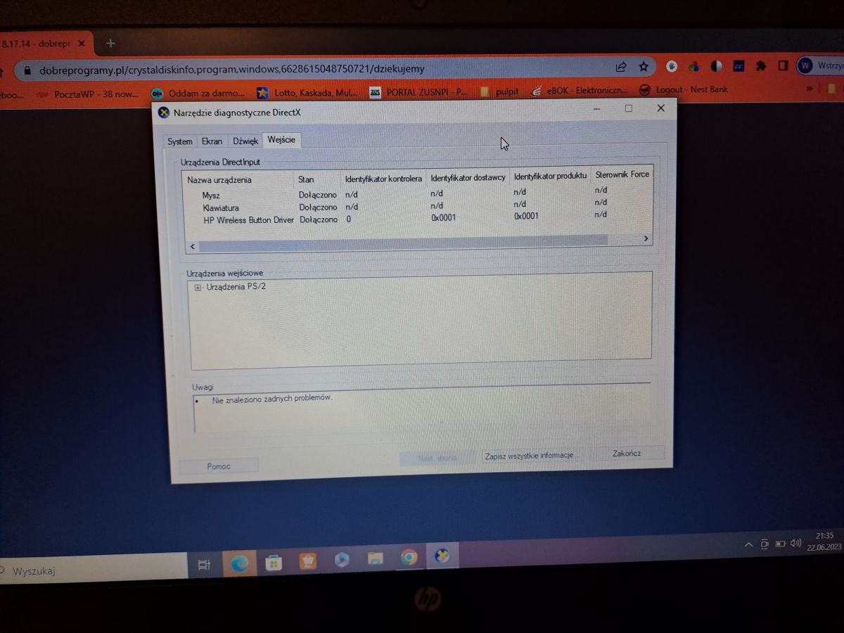

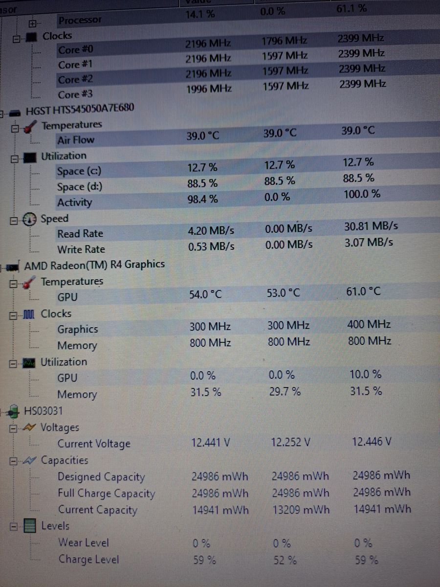

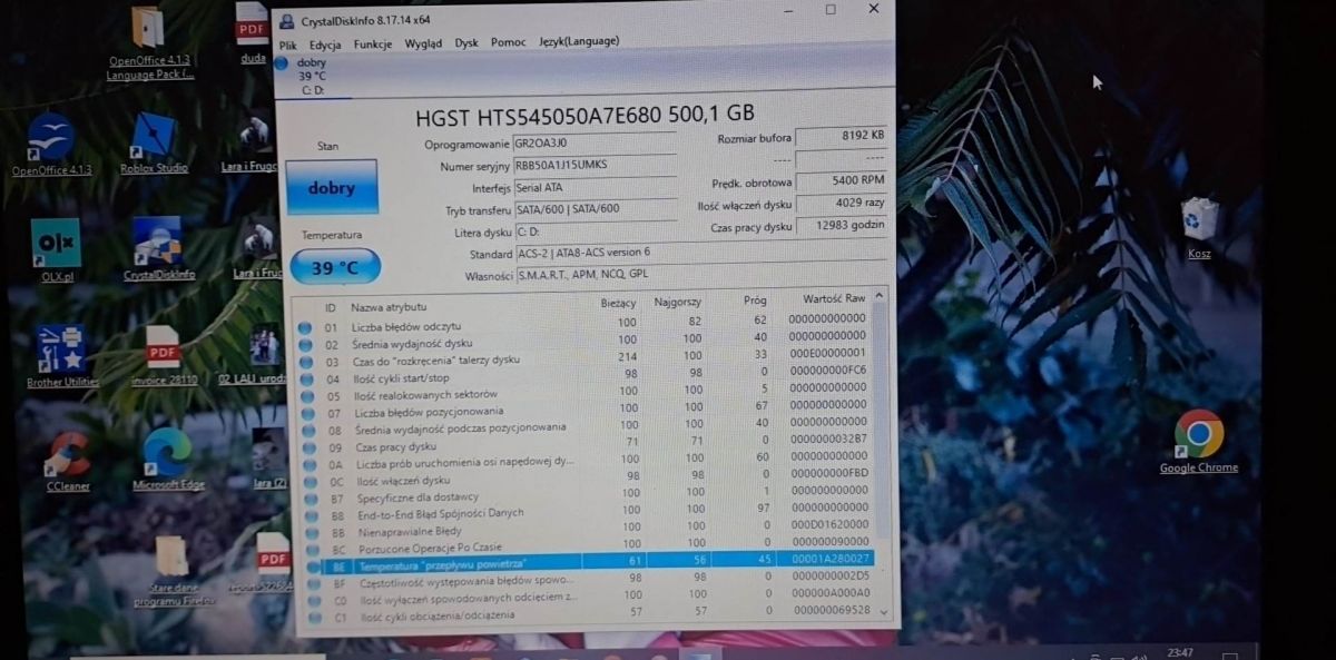

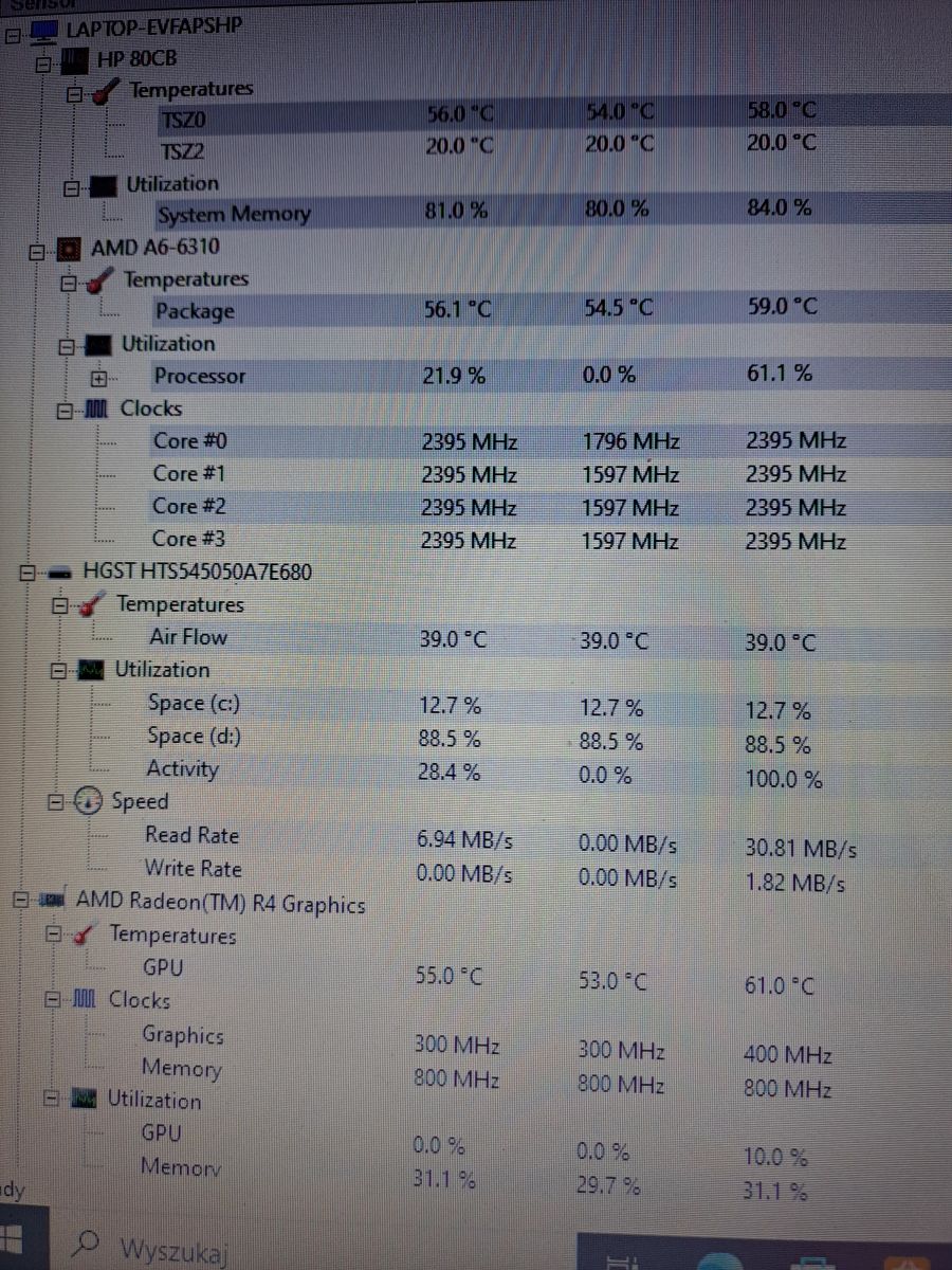

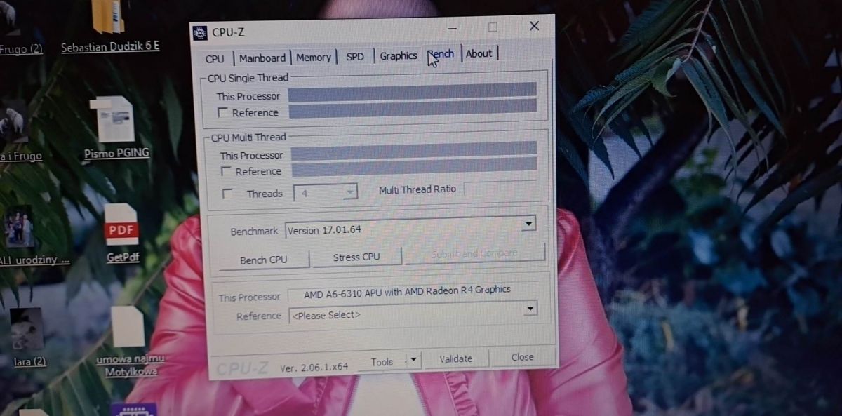

    Muszę sprawdzić temperatury i sprawdzić, czy jest sens i potrzeba wymiany tej pasty. Nie mam doświadczenia, więc w razie potrzeby zlecę to komuś za 100 zł, np. Jeśli z temperaturami będzie wszystko w porządku, to tylko go wyczyszczę w środku i może dolożę RAM, bo 4 GB to trochę mało. Sam system trochę potrafi wziąć, tylko muszę sprawdzić, czy jest wolne gniazdo, by dodać, czy muszę wymienić i kupić nową pamięć. Przesyłam model i parametry komputera. Możecie powiedzieć, czy ten laptop jest trudny czy prosty do wymiany tej pasty, czyszczenia i wymiany RAM. Robię to pierwszy raz, mam mniejsze doświadczenie w laptopach. Zawsze w PC coś tam amatorsko grzebałem, ale też nie zbyt często i dużo, jakieś podstawy tylko.

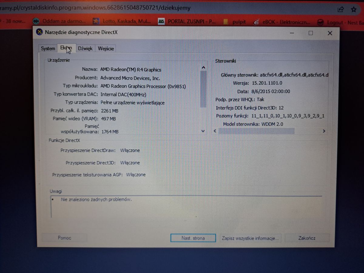

    Jak wyczyścić laptop i wymienić pastę? Zestaw i narzędzia. Jak wyczyścić laptop i wymienić pastę? Zestaw i narzędzia. Jak wyczyścić laptop i wymienić pastę? Zestaw i narzędzia. Jak wyczyścić laptop i wymienić pastę? Zestaw i narzędzia. Jak wyczyścić laptop i wymienić pastę? Zestaw i narzędzia. Jak wyczyścić laptop i wymienić pastę? Zestaw i narzędzia.

    Aż tak źle nie jest.

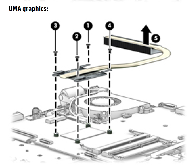

    Instrukcja serwisowa jest tutaj: http://h10032.www1.hp.com/ctg/Manual/c04653881.pdf
    Rozkręca się śruby według instrukcji, część może być pod gumami, trochę cierpliwości i wyczucia wymaga zdjęcie dolnej pokrywy z zatrzasków, ale z tym raczej sobie poradzisz. Są filmiki na YT.
    Po zdjęciu pokrywy dalej jest łatwo.
    Jak już to rozłożysz to wymiana pasty nie jest jakoś szczególnie trudna i przy zachowaniu minimum ostrożności poradzisz sobie i z tym.

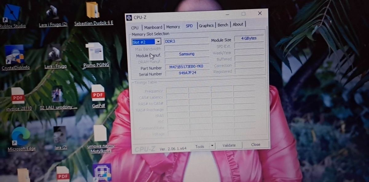

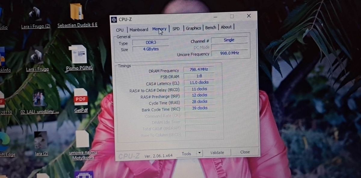

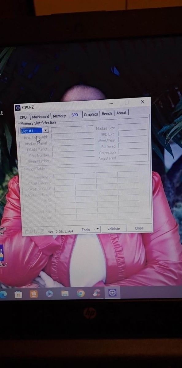

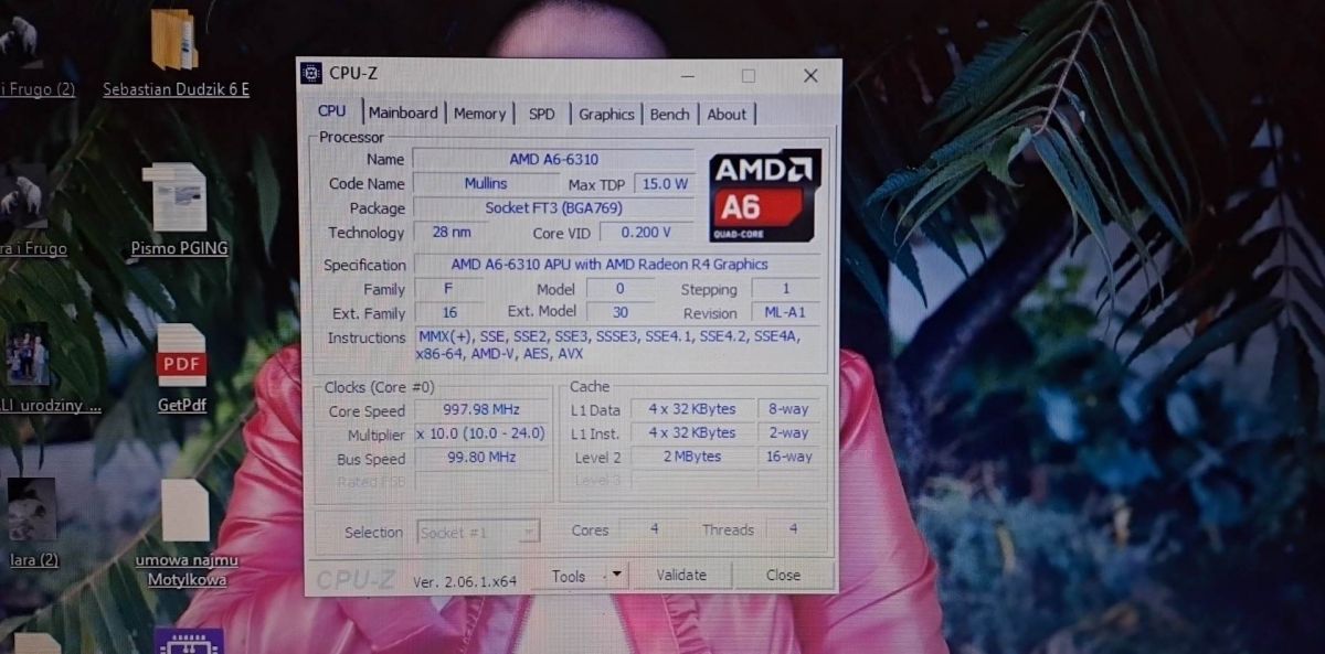

    Laptop oficjalnie obsługuje 8 GB RAM, więc najlepiej za pomocą oprogramowania CPU-z przeczytać, jaka pamięć jest obecnie zamontowana (powinien być jeden moduł 4 GB) i kupić taką samą lub zbliżoną (płyta powinna mieć dwa sloty na RAM).
    W CPU-z istotne są zakładki menory oraz SPD (przy czym w SPD trzeba wybrać slot, w którym jest pamięć - wypełnią się pola z informacjami).
    https://www.cpuid.com/downloads/cpu-z/cpu-z_2.06-en.zip

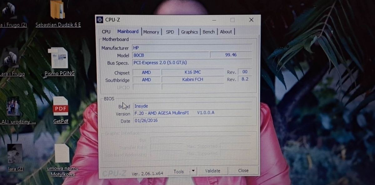

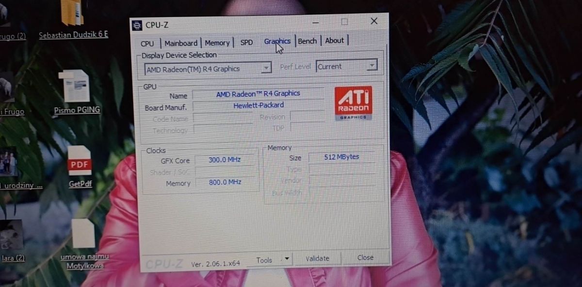

  • #10 20628914
    stachu9361
    Poziom 4  
    Posty: 25

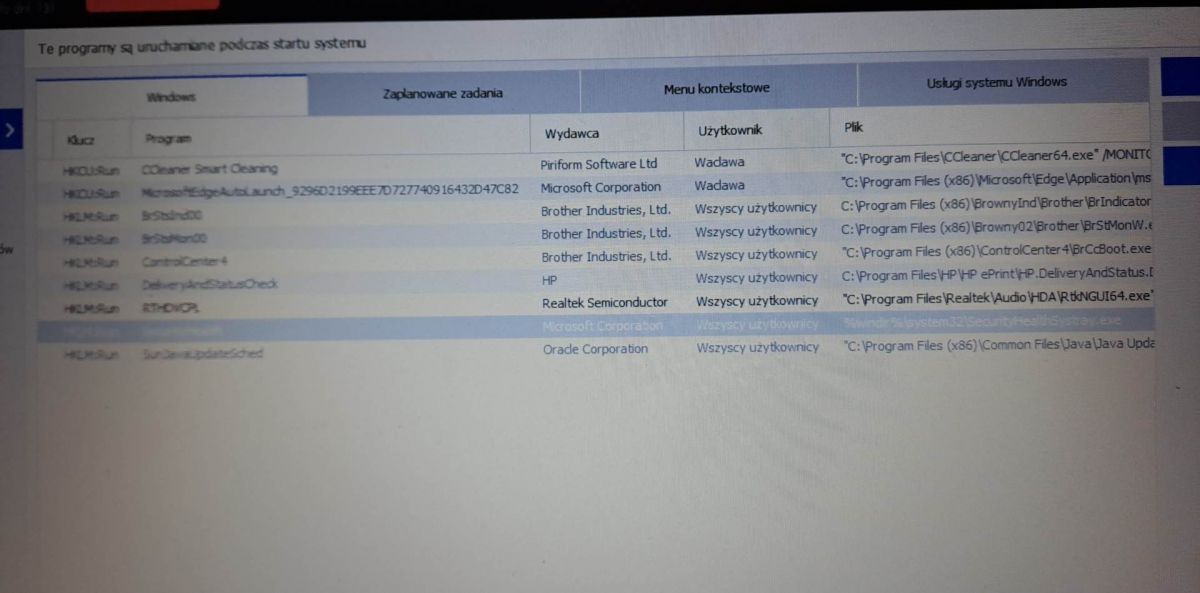

    Kurde, miałem ładną wiadomość napisaną, ale mi aktualizacja z Gmaila się włączyła i wszystko mi się usunęło... Wysyłam zdjęcia z programów o sprzęcie. Zaraz sprawdzę temperatury podzespołów programem HWMonitor i podeślę też foty. Jeszcze nie czyściłem w środku laptopa, jutro się do tego zabiorę. Jakbyście mi powiedzieli, czy wystarczy patyczek higieniczny lub jakąś ściereczka, by kurz zebrać i te kłęby, jak będą, czy jakiś alkohol? Jeszcze też może obejdzie się narazie bez wymiany pasty, zobaczę po temperaturach. Teraz chyba ważniejsza jest pamięć, bo praktycznie połowę zżera sam system. Pokazywało mi, że komputer ma 7 lat, nie wiem, czy ktoś kiedyś tu robił wymianę pasty i go czyścił. Więc pewnie niedługo będzie trzeba to zrobić, chyba że jakby się coś działo to dopiero, albo jak się zaobserwuje, że się grzeje jakieś wysokie temperatury, to wtedy, jak myślicie? Czy lepiej zrobić od razu profilaktycznie i mieć spokój? Na brak czasu nie narzekam, jakbym sam robił, to finansowo też bym lepiej wyszedł i jakieś doświadczenie nabrał, choć wiadomo, lekki strach jest i ryzyko uwalenia kompa.

  • #12 20628920
    stachu9361
    Poziom 4  
    Posty: 25

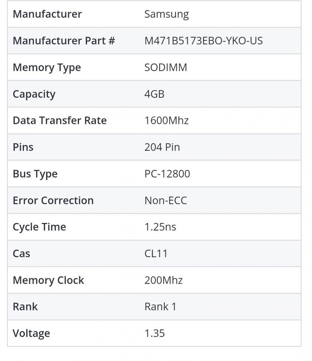

    Głównie widzę tutaj używane pamięci. Warto takie kupić, czy lepiej nowe? Widzę, że na niektóre z tych używanych dają gwarancję od 3 do 12 miesięcy, a może gdzieś nawet dłużej, bo tylko kilka sprawdzałem. Czy warto kupić taką za kilka dyszek z gwarancją na rok? Co myślicie? Wysyłam teraz temperatury podzespołów przed czyszczeniem. W tle działa jeszcze skanowanie FRST do innego tematu, by móc pozbyć się jednego okna wyskakującego przy starcie systemu, którego myślałem, że się pozbyłem. Niestety, nagle po 2-3 godzinach od użytkowania wyskoczyło, gdy poziom baterii spadł i nie był używany przez chwilę, a przeszedł chyba w stan uśpienia czy coś takiego i musiałem się zalogować na nowo.

    Przy tej cenie nie ma się co za wiele zastanawiać. Pamięci to towar, który rzadko się psuje.
    Temperatury są niskie, ale też nie obciążasz procesora w taki sposób, aby ten pomiar miał jakikolwiek sens. Pomiar temperatury robi się po obciążeniu procesora do 100% i po utrzymaniu go dłuższy czas w takim stanie.

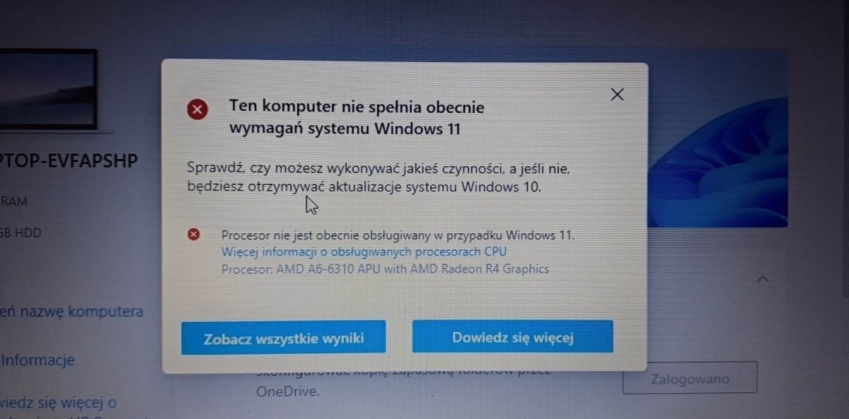

    Jak wyczyścić laptop i wymienić pastę? Zestaw i narzędzia. To może najpierw wyczyścę go w środku i zrobię ten pomiar temperatury. Zwróciłem właśnie uwagę, że ja mam DDR3, czyli myślałem, że napięcie to 1,5V, a tutaj po tej nazwie są głównie DDR3L, a jak pisze DDR3, to i tak są z napięciem 1,3V, czyli chyba takie mam. Sprawdzę w programie napięcie jak mi pokaże RAMu i będę wiedział, muszę szukać DDR3, by nie było żadnych problemów, prawda? Może znajdę, chociaż słyszałem, że można coś poustawiać i będzie działać i nic się nie będzie gryzło między sobą i będzie działać. Słyszałem też o Dual Channel, to muszą być 2 takie same pamięci i one współpracują, parują się ze sobą, tak? Jeśli będą inne, to nie będą tak dobrze działać? Mam sporo wątpliwości i małą wiedzę na ten temat. Czyli zamawiać pamięć i nie patrzeć, czy jest gwarancja, czy nie, brać najtańszą za 27 zł Samsunga + 10 zł przesyłka, czy lepiej za 35 zł rok gwarancji + 9 zł przesyłka najtańszą? Niby 7 zł za roczną gwarancję i jakąś pewność, że jest ok, to nie dużo, a piszą, że sprawdzają programem każdą pamięć Memtest podczas maksymalnego obciążenia RAM i wykrywają błędy, sprawdzają stabilność, to chyba ta nie? Od 45 zł mam darmowe przesyłki Smart, ale jeśli nie ma różnicy i sensu, to po co przepłacać? Patrzyłem na OLX i Allegro, czy gdzieś w mojej okolicy nie ma, żebym mógł podjechać autem i odebrać osobiście. Ale najbliższa za 30 zł, 25 km w jedną stronę przez Wrocław, to nie opłaca się, lepiej zapłacić za przesyłkę niż paliwo tracić, myślę. Nie mam doświadczenia, może jak mówisz, że rzadko się psują, to nie ma co patrzeć na tę gwarancję. Edytowałem post, by nie pisać kolejnego. Najpierw muszę znaleźć DDR3, tak myślę, bo tamte to DDR3L, większości są, i już zgłupiałem, więc najpierw sprawdzenie napięcia. Doradzisz coś? I proszę, jakbyś mógł mi powiedzieć, jak ten pomiar temperatury zrobić, jak go obciążyć, tak jak mówisz, i wtedy wyjdzie, czy potrzebna jest wymiana pasty, czy nie, tak?

    Podobno mam coś takiego znajomy mi podeslal czyli z tej aukcji np to będzie pasować wszystko?
    https://allegro.pl/oferta/ram-sodimm-4gb-ddr3-pc3l-12800s-11-13-b4-samsung-13870390832 czy DDR3L nie może być? Tylko samo DDR3? Bo takie mi pokazuje w programie bez litery L.
    Jeszcze się dziś upewnię czy na pewno jest 2 gniazdo na ram. I napisał tak:
    Ddr3l będą działać w gnieździe ddr3. Co do częstotliwości to szukaj z tą samą. Wyjściem ewentualnie jest kupienie pamięci i używanie tylko nowej (stary układ do wyjecia.). Ale trzeba sprawdzić czy magistrala obsłuży częstotliwość zakupionej pamieci.

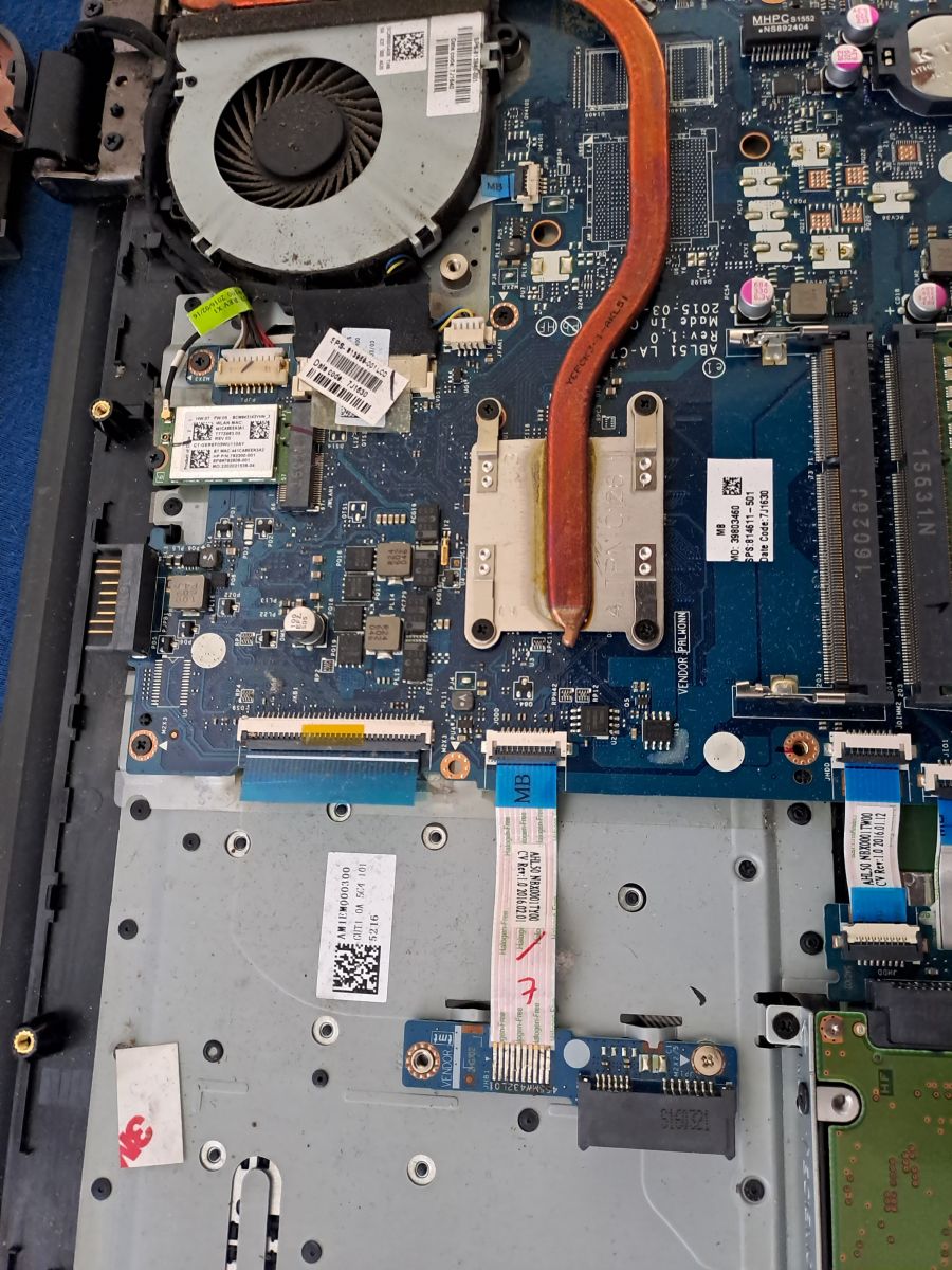

    Rozkręcę go i wyślę zdjęcia i proszę o ocenę czy trzeba tą pastę wymieniać czy jeszcze nie ma potrzeby? Zaraz zobaczę jak to wszystko wygląda.

    A jak na podstawie zdjęć ocenić, czy trzeba wymieniać pastę?

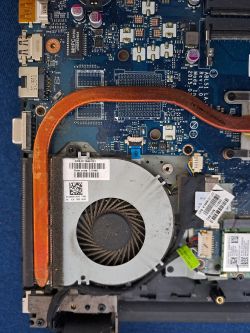

    Wyczyść chłodzenie z kurzu nie zdejmując go z procesora (można zdjąć sam wentylator, jeśli konstrukcja laptopa na to pozwala). Jeśli nie zdejmiesz radiatora z procesora, to możesz nie wymieniać pasty i po złożeniu sprzętu sprawdzić, jakie osiąga temperatury pod obciążeniem.
    W najgorszym wypadku zmarnujesz drugi raz czas rozkręcając wszystko od nowa. Ja mając już to rozkręcone po prostu bym pastę wymienił, z lenistwa, żeby za chwilę nie musieć tego robić.

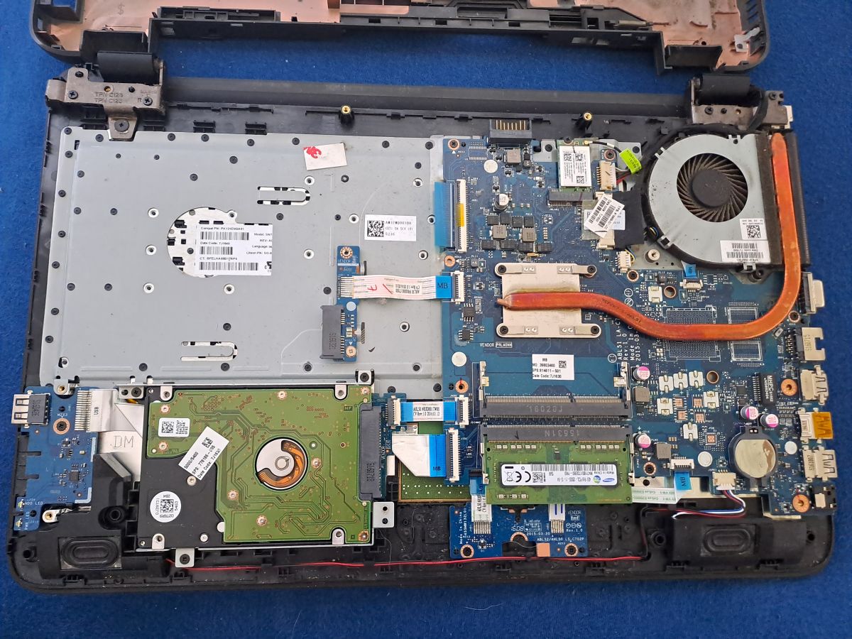

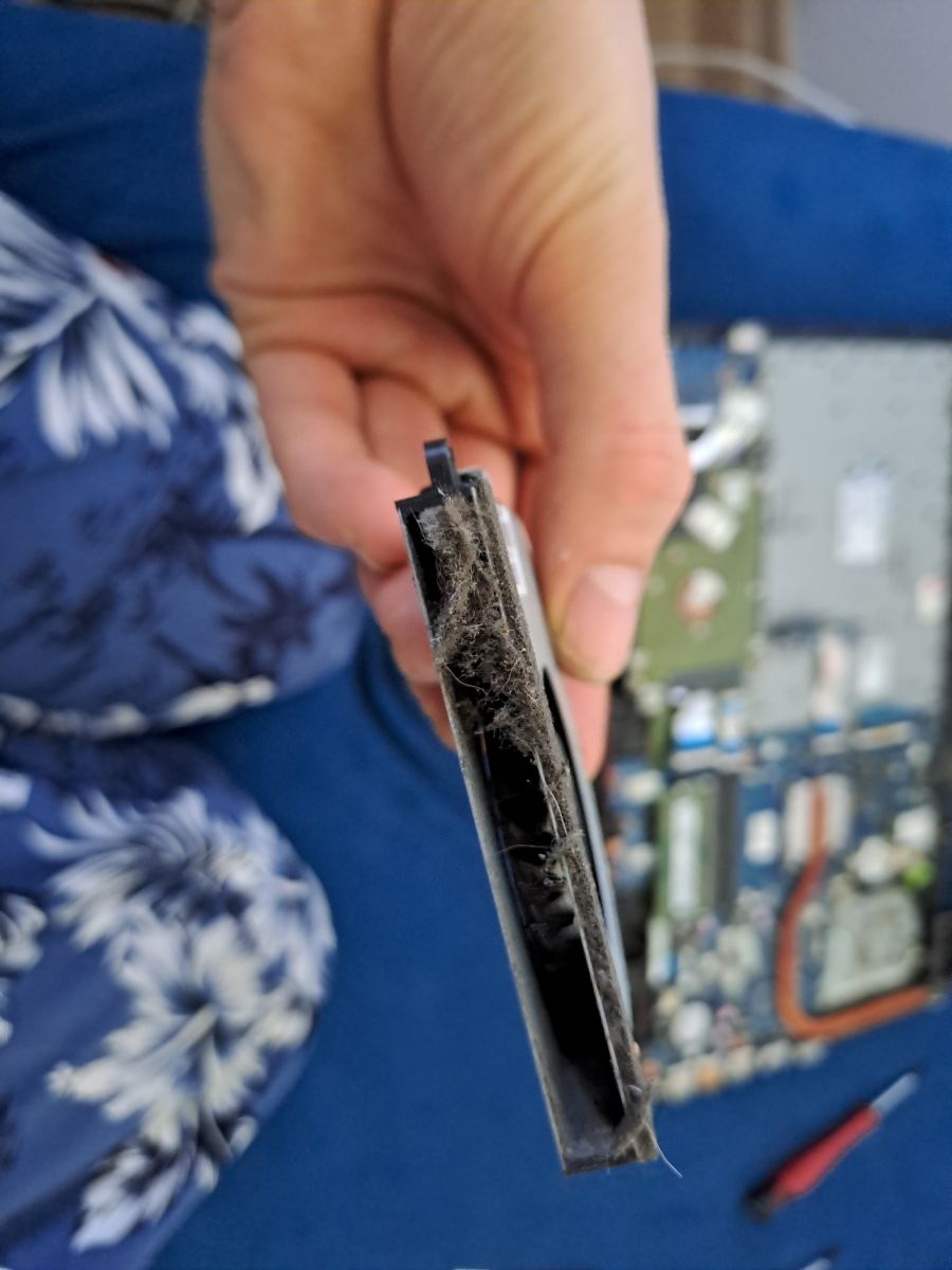

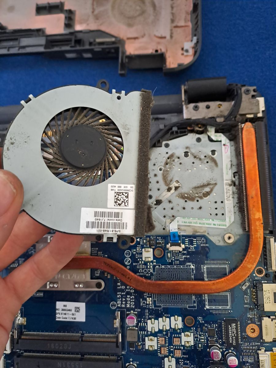

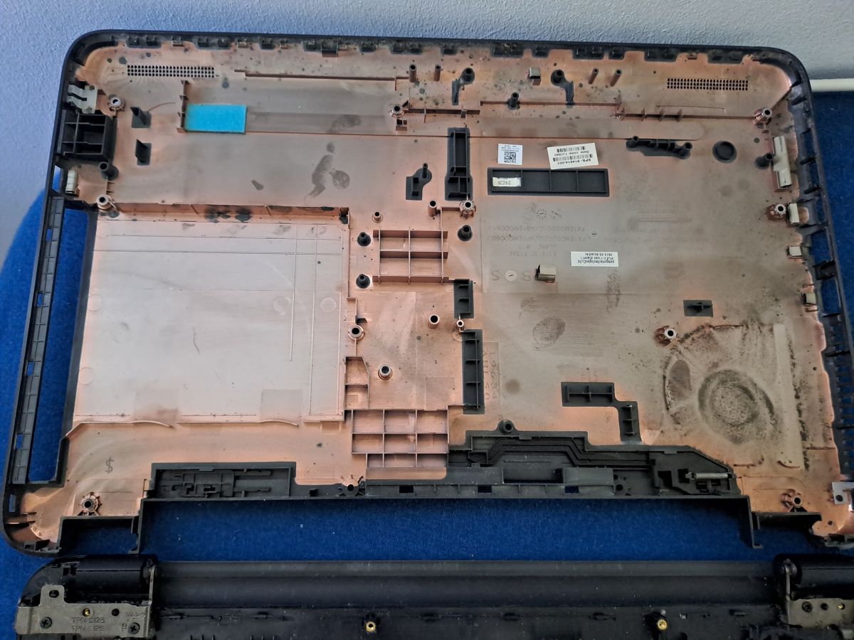

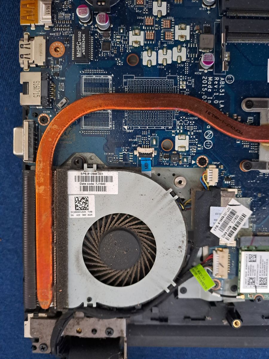

    Ok robię to pierwszy raz załączam zdjęcie po zdjęciu obudowy jak i czym mam to wyczyścić i co mam kupić i będzie mi potrzebne do wymiany pasty? Tak żeby nie wydać dużo pieniędzy, a zrobić to. To od razu zamowię. Jak wyczyścić laptop i wymienić pastę? Zestaw i narzędzia. Jak wyczyścić laptop i wymienić pastę? Zestaw i narzędzia. Jak wyczyścić laptop i wymienić pastę? Zestaw i narzędzia. Jak wyczyścić laptop i wymienić pastę? Zestaw i narzędzia.

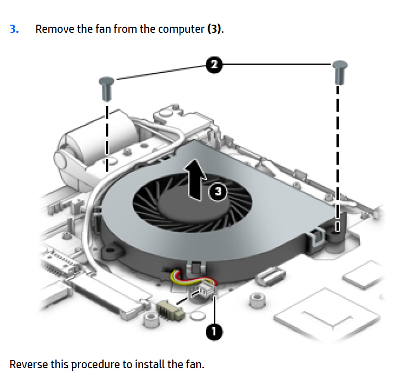

    Dysk SSD jest jedną z takich rzeczy, bez której korzystanie z tego komputera będzie bardziej męczące, niż być powinno.
    W instrukcji serwisowej, do której link dałem wcześniej, jest dokładnie narysowane, co wykręcić. Najpierw zdejmujesz wentylator, czyli:
    Czyli odpinasz przewód wentylatora, wykręcasz dwie śrubki, wyjmujesz wentylator, czyścisz go delikatnie z kurzu unikając naciskania na jego obracającą się część.
    Jeśli będziesz miał pastę, to możesz zdjąć radiator, wyczyścić go, wyczyścić rdzeń procesora (ja używam do tego ręcznika papierowego i niczego więcej). Radiator odkręcasz w kolejności 4-3-2-1 (są numery przy śrubach).
    Pastę nakładasz tylko na rdzeń procesora, ja rozsmarowuję jak najcieńszą warstwę pasty równo po całym rdzeniu, czyli robię mała kropkę na rdzeniu (mniejszą od ziarna ryżu i równo rozprowadzam, jak mi zabraknie to ciut dodaję).
    Potem trzeba nałożyć radiator, wkręcić śruby w kolejności 1-2-3-4, włożyć wentylator, wkręcić śruby wentylatora, podłaczyć kabelek. I tyle.
