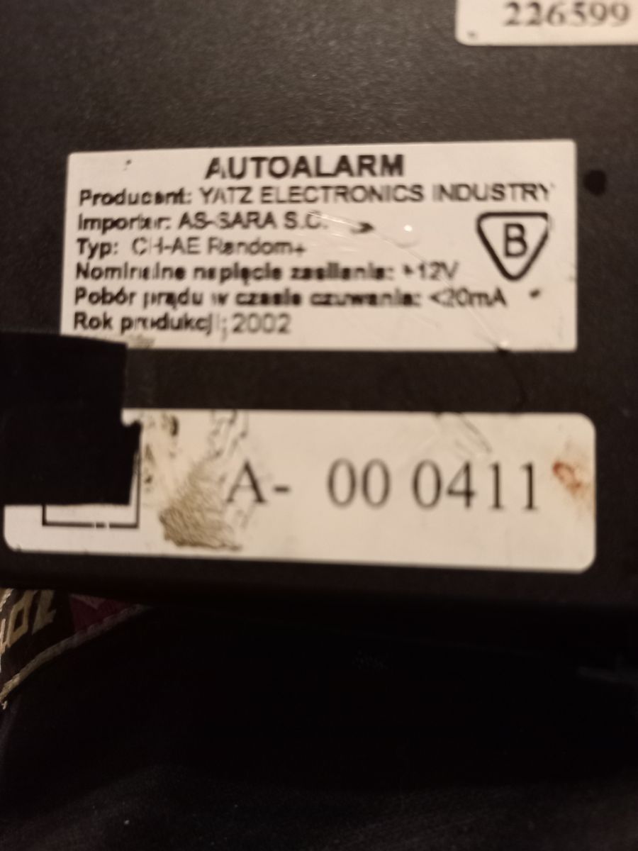

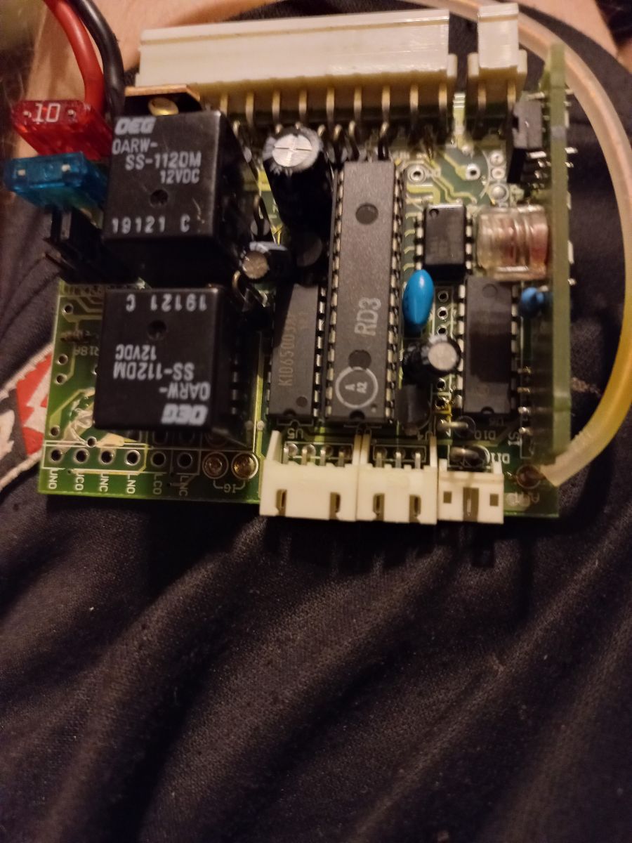

    Trochę pogrzebałem i znalazłem winowajcę autoalarm cheetach random niefabryczny został usunięty, połączyłem odcięcie zapłonu auto zapaliło .Autoalrm zamontowny był nad modułem bezpiecznikówMegane 2 po odpięciu akumulatora nie odpala, miga immo, migają awaryjne. Megane 2 po odpięciu akumulatora nie odpala, miga immo, migają awaryjne.
