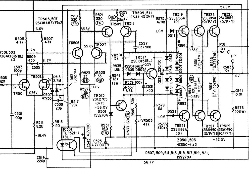

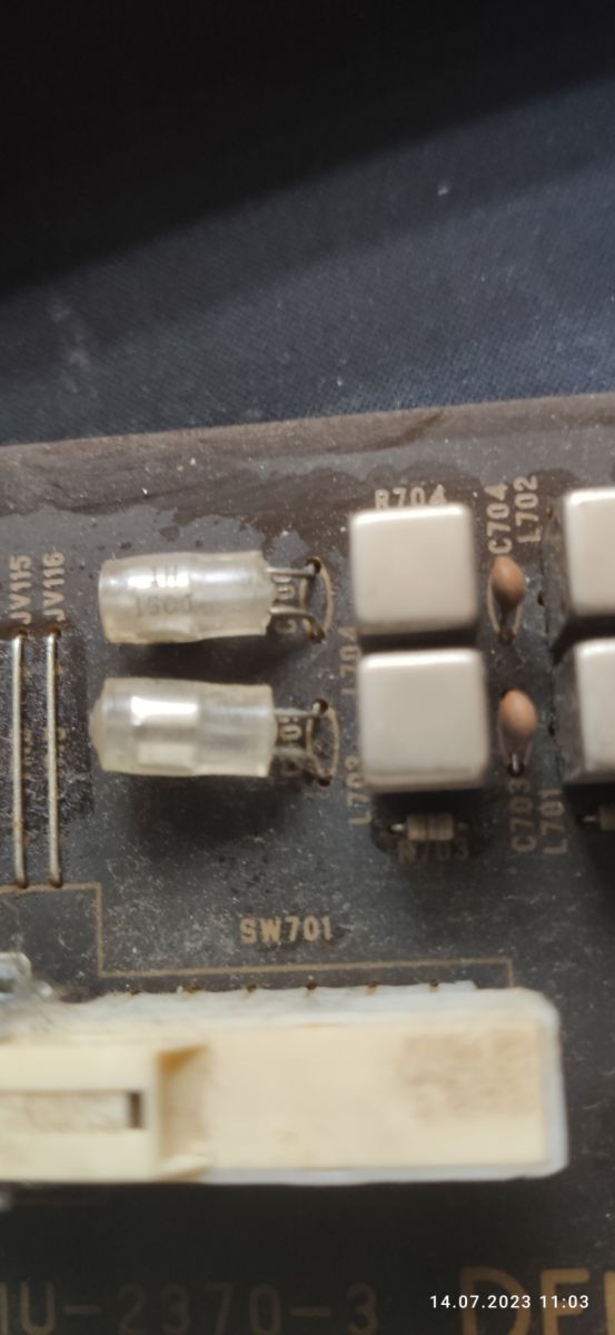

Wymiana kondensatorów foliowych na monolityczne w wzmacniaczu: C501, C503, C505, C519
badboy23 13 Lip 2023 11:10 519 9

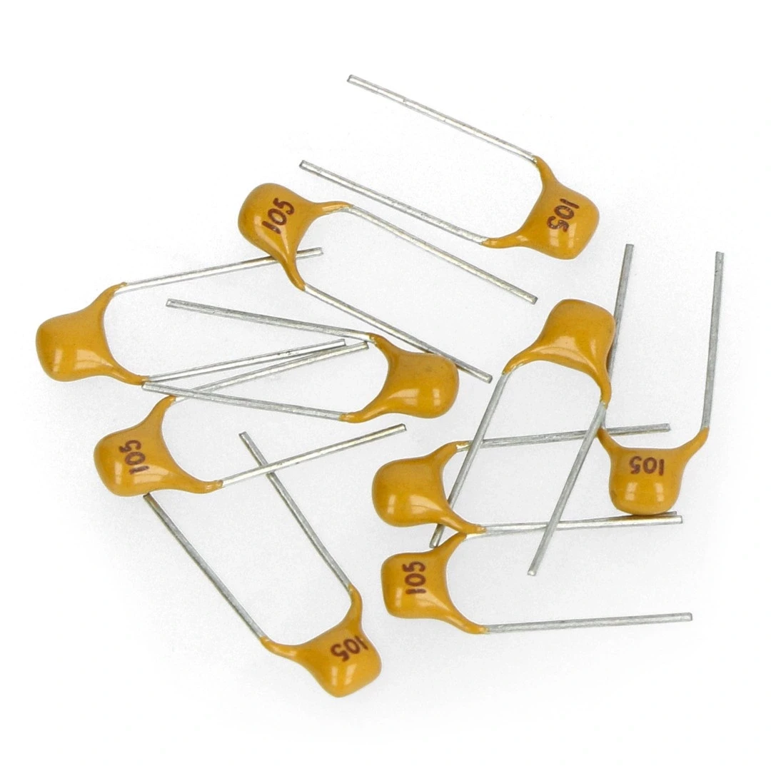

✨ W dyskusji poruszono kwestię wymiany kondensatorów foliowych w wzmacniaczu, które zaczynają się kruszyć. Użytkownik zapytał, czy można je zastąpić kondensatorami monolitycznymi o tej samej pojemności i napięciu. Odpowiedzi sugerują, aby wymieniać kondensatory na takie same, jak oryginalne, z zaleceniem użycia marek takich jak WIMA, EPCOS, KEMET, czy PANASONIC. Użytkownicy podkreślają, że zmiana typu kondensatora może wpłynąć na jakość dźwięku. Wskazano również na dostępność kondensatorów w sklepach internetowych, takich jak TME i Allegro, chociaż zauważono braki w ofercie.
