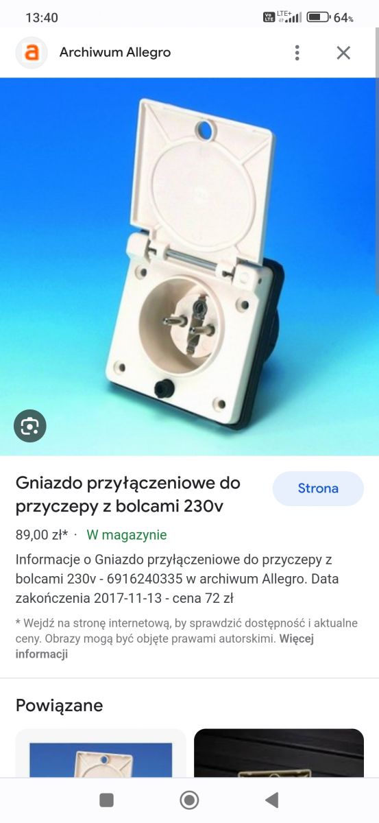

    Posiadam gniazdo starego typu tzw męskie z wychodzącymi bolcami a w zasadzie wyglądające jak wtyczka zlokalizowane na zewnętrznej ścianie przyczepy kempingowej. Służy ono do zasilania środka.

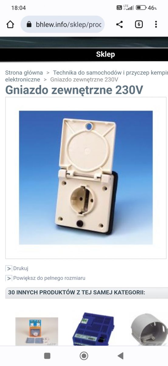

    W związku z tym, że nie można go już dostać w necie znalazłem takie samo z tym, że z żeńskim wejściem.
    Proszę o odpowiedź czy to jest jakaś różnica l, czy mogę zamontować wzamian tego i czy służyło będzie jakoś odbiornik pradu dla przyczepy.
    Dołączam zdjęcia poglądowe tego co mam i co jest dostępne w necie.
    Proszę o odpowiedź. Nie znam się zupełnie.
    Gniazdo zewnętrzne 230V z klapką ochronną w kolorze kremowym. Gniazdo przyłączeniowe do przyczepy z bolcami 230V z zamkniętą klapką.

    Gniazdo przyłączeniowe zabudowane na przyczepie powinno być takie, jak na ostatnim zdjęciu. to znaczy z kołkami(bolcami) na zewnątrz, po to, by przychodząc ze zwykłym przedłużaczem, który ma wtyki wewnętrzne, czyli żeńskie można było się wpiąć bezpiecznie do gniazda zabudowanego w przyczepie.

    Nie bardzo o to mi chodzi. Interesuje mnie czy gniazdo żeńskie lub męskie zamontowane w miejsce aktualnego które muszę wymienić z powodu uszkodzenia będzie spełniało swoją funkcję, tzn czy będzie przekazywało prąd do środka przyczepy, a więc będzie przyjmowało prąd a nie oddawało. Mam nadzieję, że trochę naprowadzilem o co chodzi.
    Chodzi czy jak zrobię gniazdo żeńskie na przyczepie i podepne źródło zasilania z zewnątrz kablem męskim to czy to będzie okej. Dotychczas było tak że gniazdo było z wtykiem męskim, ale tak jak napisałem nie można już takiego nabyć nigdzie.

    Nie wolno tak zrobić, bo to niebezpieczne. Jeśli nie ma takiego jakie było dotychczas, to lepiej wyprowadzić przewód giętki zakończony wtyczką, który podłączysz do normalnego / typowego przedłużacza, a po użyciu wtyczkę zabezpieczyć w worku foliowym.

    Szkoda że ciebie to nie interesuje bo to ma znaczenie fundamentalne jeśli chodzi o bezpieczeństwo. Jeśli nagie bolce pod napięciem są dla ciebie nieistotne to co mam powiedzieć? Że oba rodzaje gniazd przeniosą taki sam prąd? Przeniosą ale czy będzie to bezpieczne? Sam musisz to przeanalizować i dojść do tego co jest bezpieczne a co jest niebezpieczne i czemu takie a nie inne rozwiązanie jest w przyczepie.

    Widziałeś kiedyś przedłużacz zakończony z obu stron wtyczkami? Nie, bo takich nie robią, by "inaczej" myślący nie zrobili sobie krzywdy.

    No właśnie nie będzie okej, bo nie wolno stosować przewodów przyłączeniowych (przedłużaczy) z wtyczkami męskimi na obu końcach. Jeżeli takie w ogóle istnieją, to będzie jakiś chiński badziew albo samoróbka.
    A zagrożenie śmiertelnym porażeniem jest ogromne, bo takie cudo przyłączone do gniazda zasilającego akurat niekoniecznie będzie przyłączone do przyczepy i będzie się walać samopas z gołymi bolcami pod napięciem!

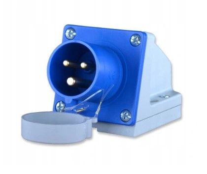

    Obecnie w przyczepach do zasalania stosuje się takie gniazda:
    https://allegro.pl/oferta/gniazdo-zasilania-p...mniGgOJWdaBWzXrp5zzQeUR0imrU2_6gaArWlEALw_wcB
    I jak masz normalny przedłużacz to taką przejściówkę:
    https://allegro.pl/oferta/adapter-cee-gniazdo..._VV5MfMmGovAcuhS8Fx6_IVhHRGFZ2wMaAvJYEALw_wcB
    Normalnie na kempingach często są tylko takie niebieskie gniazda i powinieneś mieć odpowiedni przedłużacz.

    Może jednak poszukaj elektryka bo jak się kompletnie nie znasz i źle połączysz to przyczepa będzie pod napięciem a na mokrym gruncie i boso albo w mokrych klapkach to śmiertelnie groźne.

    Jak założysz żeńskie gniazdo do przyczepy to potrzebujesz przedłużacza z dwoma męskimi wtyczkami - co się stanie jak nie odłączysz przedłużacza od zasilania w wyjmiesz wtyczkę z przyczepy i przypadkiem dotkniesz bolców. Na prawdę chcesz kogoś zabić?
    Z tego powodu od strony źródła zasilania są styki żeńskie osłonięte izolacją chroniącą przed dotykiem a od strony odbiornika są męskie i tak ma być.
