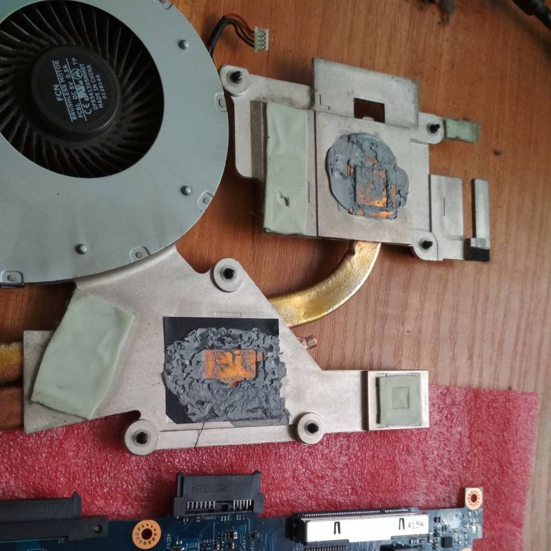

    Rdzenie w CPU lub GPU często zajmują zaledwie 50% układu.
    Po podkręceniu pojawia się problem z odprowadzaniem ciepła.
    Dlaczego więc nie można wysmarować pastą termoprzewodzącą całego układu?
    W teorii zwiększamy powierzchnię oddawania ciepła co powinno przełożyć się na niższe temperatury.
    Jednak nikt tego nie praktykuje, więc coś jest na rzeczy. W czym jest problem?
    Oczywiście mówimy o paście nie konduktywnej i aplikacji w taki sposób aby nie wylała się poza układ pod nóżki procesora.
    Radiator i wentylator z widoczną pastą termoprzewodzącą na powierzchni styku.
    Można sprawdzić we własnym zakresie jeśli ktoś sam chce się przekonać, że to nie pomaga.
    Najlepszym rozwiązaniem jest zastosowanie cienkiej warstwy pasty w miarę dobrej jakości lub termopadu np typu 21 W/mK (np WielkiElektronik testował na YouTube podobne rozwiązanie w PS5), pasta nie osiąga takich parametrów jednak łatwiej się ją nakłada.
    (Warto wykonać test sprawdzający, że gruba warstwa pasty nie ma takich zalet w odprowadzaniu ciepła jak cienka.)

    ITSpec. napisał:
    Ale PCB jest niżej, nie będzie miało kontaktu z radiatorem.
    Rdzeń w zależności od układu jest od 0,5mm do 1mm wyżej niż pcb
    Wolną przestrzeń należałoby wypełnić pastą termoprzewodzącą niekonduktywną z uwagi na znajdującą się wokół rdzenia elektronikę.
    Choć jak kolega wyżej zauważył nie wiadomo jak pasta poradzi sobie z oddawaniem ciepła na takiej odległości. Możliwe że lepszym rozwiązaniem byłoby użycie termopada o odpowiedniej grubości.
    Choć bez testu można sobie tylko pogdybać.
    Nigdy nie spotkałem się aby ktoś coś takiego sprawdzał, a szkoda bo myślę że mogło by być małe zaskoczenie.
    Zapewne wynika to z faktu że kiedyś popularne były pasty z dodatkami metali, które po nałożeniu zbyt grubo, potrafiły wypłynąć na zewnątrz i w zetknięciu z elektroniką wokół rdzenia mogły spowodować zwarcie.
    Dzisiaj zdecydowana większość past na rynku jest elektrycznie neutralna, ale naleciałości pozostały i większość woli nie dosmarować rdzenia niż ryzykować wypłynięcie pasty na zewnątrz :P

    Oczywiście że PCB układu także oddaje ciepło, ale smarowanie całego układu pastą nie da w sumie żadnych korzyści.
    Można się pobawić z dobrze dobranym termopadem, lub jakąś blaszką i temp powinna minimalnie spaść.
    Tak samo można założyć jakiś radiator dobrze odizolowany na 2gą stronę płyty/karty, tam gdzie jest układ.
    I to daje już całkiem wymierne rezultaty ;)
