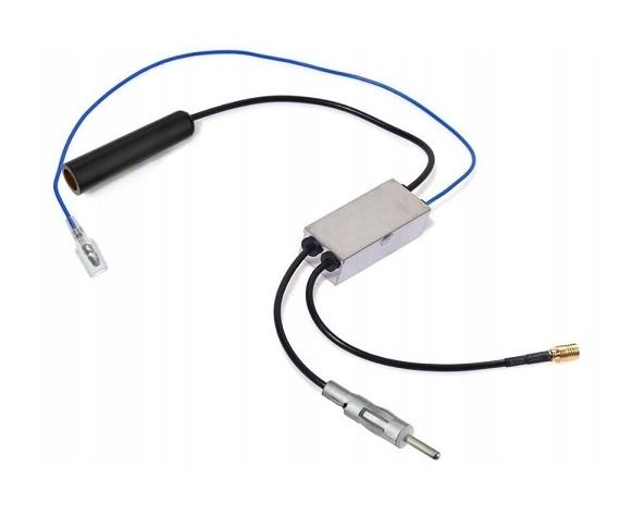

    Zakupiłem rozdzielacz/moduł sygnału antenowego na FM i DAB, podłączyłem i nie działa. Co może być nie tak? Kabelek zasilający ten moduł dałem do kabelka od stacyjki, żeby cały czas napięcie na tym nie było. Radio Pioneer sdh da160 dab

    Kupiłem na allegro. Sprzedawca jak sie okazalo mial ostatnia sztuke bo wyprzedaje magazyn i pisze, że nie zna sie na tym, sprzedawal tylko towar. Nie ma zadnego opisu na obudowie. Po prostu metalowa puszka.
    Link do oferty:
    https://allegro.pl/oferta/antena-dab-do-radia-samochodowego-gniazdo-am-fm-14124779948
    Znalazłem podobne:
    https://www.ahifi.cz/am-fm-dab-dab-rozbocovac-signalu-295955.html
    https://www.amazon.pl/Vecys-Rozdzielacz-Samoc...Kompatybilny-Samochodowego/dp/B08T6D6ZH6?th=1
    skąd wykminiłem, że ten niebieski kabelek to plus. Po drodze z pracy podjechalem do jednego warsztatu car audio i pokazalem zdjecie to gosc mowil, że nie spotkal sie z takim wynalazkiem , ale moze juz cos takiego jest a on jeszcze nie wie. I tyle pomocy...
    Cóż... wydaje się, ze wtopiłem. Posprawdzam jeszcze wszystko. Puszka jest zlutowana wiec moze ja rozlutuje i wrzuce zdjecie srodka bo i tak juz nie oddam tego.

    Z opisu na Amazon wynika, że jest to wzmacniacz sygnału z filtrem i wyjściem na radio FM i DAB.
    Jezeli nie działa DAB to czy działa bez tego? Moze nie masz zasięgu DAB?
    Czy FM działa? DAB+ to tylko nowa wersja DAB, używają tych samych zakresów fal.
    Moze zasilanie wzmacniacza jest niepoprawne?

    Bez tego nie bedzie działać DAB, bo wtedy nie jest podłaczona antena DAB. FM działa, ale nie widze wzmocnienia. na poprzednim chińczyku sygnał FM był mocny i stabilny, na tym radio wydaje sie być slaby i zanika, miałem nadzieje, ze ten rozdzielacz wzmocni sygnał FM i doda DAB, ale póki co nic takiego się nie stało. DAB sprawdzałem w kilku miejscach w mieście i nie lapie.
    Nic.. idę zrewidować jeszcze raz połaczenie, zmienię też przejściówkę antenową na inna, moze tu tkwi problem, a moze w ogóle to nie działa z antena Cromy, ktora jest 3 zakresowa tzn. FM,GPS i GSM, no ale to jest i tak na 3 kabelki rozdzielone przecież.

    Ten odbiornik wymaga osobnej anteny do DAB+ (osobne gniazdo antenowe).
    Jeśli masz w samochodzie antenę wbudowaną (w szybę) z dedykowanym wzmacniaczem, to może się okazać że posiada filtry pasmowe odcinające pasmo VHF. Chyba że samochód miał radioodbiornik i wyposażenie dostosowane do obioru DAB+.
    Dlatego Pioneer oferuje dedykowaną antenę CA-AN-DAB.001 do montażu na przednią szybę.
    Poza tym w Bydgoszczy występuje duży problem z odbiorem DAB+, pomimo tego że nadajnik znajduje się tuż obok.
    Czyli w kolejnym odcinku brazyliskiego serialu się dowiadujemy że nie rozdzielacz, a wzmacniacz. Tak mi coś nie grało.
    Najlepszym wzmacniaczem jest prawidłowa antena. Osobiście bardzo żałuję, że instalacje samochodowe projektują graficy komputerowi z księgowymi.
    Dla FM to 75cm drutu ze środkowej żyły koncentryka, dla DAB ok 37cm. Wtedy coś wiemy o mieście, warunkach w okolicy i radiu.
    Jakie auto, rocznik.
    Moze się okazać, że w fabrycznym projekcie od grafików komputerowych i księgowych coś wcześniej wycina z pasma 200-220 Mhz, a z pustego to i Salomon na krzywe drzewo nie naleje. Wzmacniać nie ma co.

    Dobra. Problem okazał się banalny. Okazało sie, ze kabel sygnałowy od anteny ledwo się trzyma. I to wszystko. A tyle zachodu i szukania było :)
    Teraz śmiga aż miło i nie potrzeba żadnej osobnej anteny DAB, bo co niektórzy już pisali. Dzięki za pomoc.
