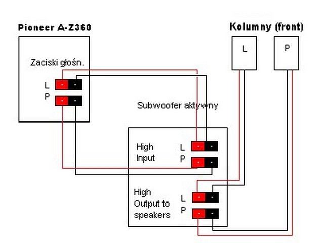

    Koledzy potrzebuje pomocy. Czy do wzmaka Pioneer a-z360 da się jakimś cudem podłączyć suba? Brakuje mi ewidentnie basu chociażby takiego jak mam w samochodzie bez żadnego suba... Wklejam zdjęcie tyłu wzmacniacza. Da się to/jak zrobić?

    Prościej już się nie da:
    1. Subwoofer może mieć gniazdo RCA (Cinch). Może ono występować ono w dwóch wariantach:
    - jako pojedyncze wejście RCA (zwykle oznaczone jako LFE).
    - podwójne (stereofoniczne) wejście RCA (zwykle jako Line-in, input lub L/R input.
    2. Subwoofer może posiadać wejścia (zaciski głośnikowe) oznaczone z tyłu jako „High-Lvel”.
    I to cała filozofia. W obu przypadkach możesz więc podłączyć swój sprzęt do aktywnego subwoofera. Jedynie użyte przewody będą różne dla obu systemów. Możesz użyć sygnału w wyjść na przednie kolumny albo z gniazda oznaczonego na Pioonerze jako "Rec Audio Out".

    Wynika z tego coś zupełnie odwrotnego, tak jak masz krótko i konkretnie napisane w #8:
    Mobali napisał:
    marshall7 napisał:
    jaki byłby efekt jakbym przypiał tego suba do wyjść surround speaker ?
    Zdecydowanie nie.
    W przypadku Twojego sprzętu jest tylko jeden zestaw wyjść na kolumny frontowe i te wyjścia także możesz wykorzystać do podłączenia subwoofera. Na przykład tak:
    Schemat połączenia wzmacniacza Pioneer A-Z360 z subwooferem aktywnym i kolumnami frontowymi.
