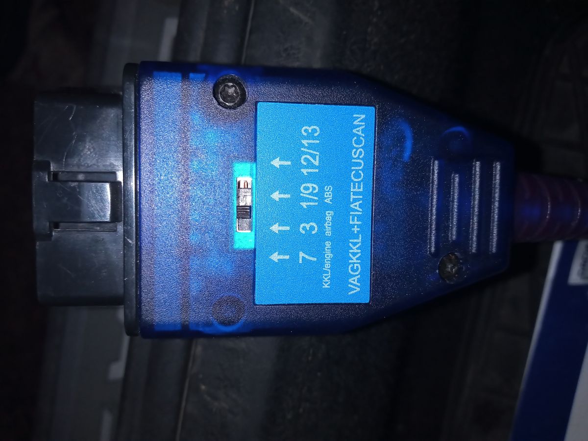

    Czy ktoś wie, jakim kablem dam radę połączyć się z Dacią Sandero z 2008 roku?
    Program jaki chciałbym użyć, to DDT2000.

    Niebieski adapter diagnostyczny OBD2 z oznaczeniami VAGKKL i FIATECUSCAN.
    Czyli to coś nie połączy się?

    Nie. Sporo programów miało swój sprzęt, m. in. DDT2000. Dopiero Clip w pewnym momencie wprowadził obsługę passthru, ale funkcjonalność i tak jest okrojona. Tu nie masz za bardzo pola manewru.

    Tak analizując temat wydaje się, że trzeba kabel chyba z przełącznikiem dedykowany do samochodów powyżej 2007r.

    Nie trzeba kabla z przełącznikiem, tylko interfejs dedykowany do programu, którego chcesz użyć. Nie wiem tylko dlaczego uparłeś się na DDT2000, który z Dacia nie jest kompatybilny za bardzo.

    Kup sobie renolink, sam wyciąga pin z isk, nic nie trzeba przeliczać jak w ddt. Poza tym ddt powinien pójść na tym vag kkl, w tej Dacii masz diagnozę po k-line i tym kablem powinno się udać

    ELM 327 działa z ddt4all, to praktycznie to samo co ddt tyle, że ogarnia nowsze renówki z diagnozą po CAN
