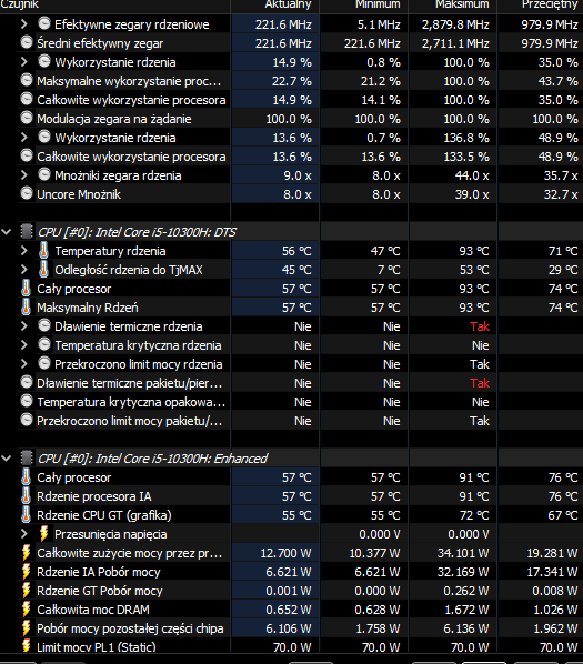

    Siema mam problem otóż ostatnio zainstalowałem sobie fortnite po 3 letniej przerwie. Chodziło wszystko git gdy następnego dnia fortnite zaczął się ścinać i jest to trochę dziwne, ponieważ jak stoję w miejscu i ruszam kamera to wszystko git 120 fps nic sie nie dzieje. Gdy zaczynam iść do przodu cała gra nagle zamarza, dopóki nie puszcze W. Zauważyłem tez, że jak sprintuje i uda mi się jakoż biegać to gra chodzi normalnie dopóki nie przestane biec i znowu się zatrzymam.
    Proszę o pomoc próbowalem wszystkiego zmniejszyłem ustawienie graficzne fast sync i nic

    Zrzut ekranu z aplikacji monitorującej parametry procesora Intel Core i5-10300H.
    Jak grałem i go robiłem to ledwo sie ruszać mogłem chociaż się udawało.

    Po maksymalnych temperaturach widać, że są bardzo wysokie. Wrzuć log wykonany w trakcie rozgrywki, log ma większą wartość diagnostyczną niż pojedynczy zrzut ekranu.

    5 minut to trochę mało, w sumie nieco ponad 3 minuty tego logu wyszło. Ale coś tam widać, chyba był uruchomiony już podczas gdy gra była włączona, a nie tak jak miałeś to zrobić - przed włączeniem gry. Ale w sumie sporo już w nim widać:
    - brakuje pamięci RAM - pamięć fizyczna wykorzystana w ponad 90% non stop.
    - wysokie temperatury CPU - występuje throttling i częste redukcje zegarów procesora.
    - w którymś momencie dynamiczny limit mocy PL1 jest zredukowany do 45W, pewnie ze względu na wysokie temperatury.
    - karta graficzna ma temperatury akceptowalne, chociaż nie jest używana w 100% (być może ze względu na spadki wydajności procesora nie ma potrzeby jej wyższego użycia)
    - dysk wydaje się pracować normalnie i bez awarii.
    Czyli warto wyczyścić chłodzenie procesora w laptopie, zmienić pastę termoprzewodzącą na świeżą (i rozsądnej jakości).
    Warto zwiększyć ilość dostępnej pamięci RAM albo zamknąć niepotrzebne aplikacje włączone podczas gry (i ładujące się przy starcie, a często niepotrzebne).

    Postanowilem wyczyścić laptopa rozkręciłem go wyjąłem wentylatory a tam tony kurzu drogi przez ktore wychodzi powietrze byly zatamowane kurzem. Dzisiaj będe wymieniał jeszcze pastę termoprzewodzącą. Narazie wyczysczenie kurzu pomoglo.
