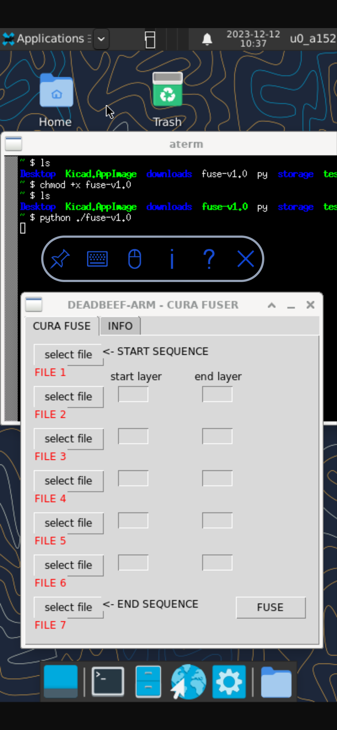

    Interfejs aplikacji konsolowej i graficznej DEADBEEF-ARM - CURA FUSER na pulpicie systemu.
    Ułatwia mi np. edycję plików przy drukowaniu w trybie spiralizacji zamkniętych brył (z górną warstwą). Czego obecnie Cura nie ogarnia.
    https://github.com/0xDEADBEEF-ARM/FUSER/tree/main

    Aby odpowiedzieć na to pytanie:
    Potnij w Cura slicer sześcian w trybie spiralizacji i daj screen, jak to wyszło.
    Nie tylko łączyć, ale i ciąć szybko, tak aby zacząć przerwany wydruk od konkretnej warstwy.
    Ogólnie chodzi o to, aby połączyć warstwy z różnymi parametrami, których akurat Cura nie pozwala zmieniać na poszczególnych warstwach. Te parametry, które można zmienić, lepiej zmieniać w Cura slicer.
    Docelowo program będzie bardziej uniwersalny i używany także dla plików g-code, np. pod LinuxCNC.

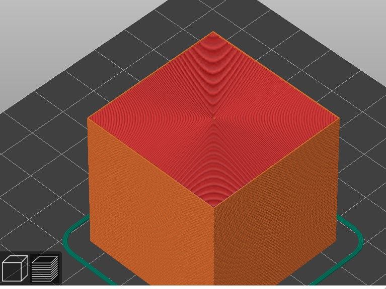

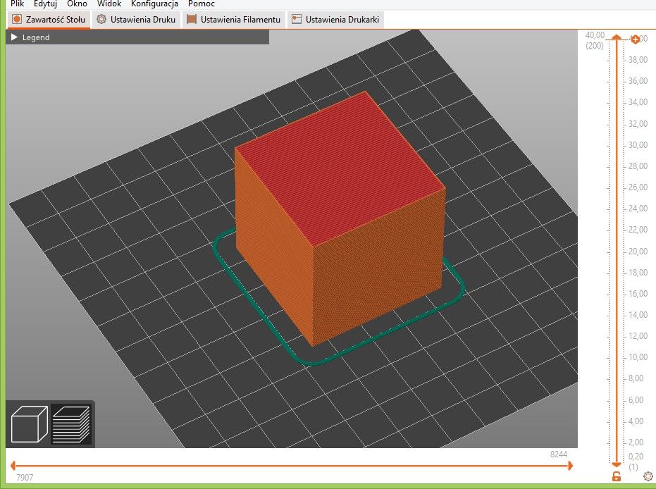

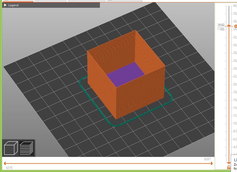

    Zrób sześcian, ale potnij go tak (swoim slicerem), żeby w środku był pusty (vase mode, spiralization) i zobacz, czy wynik będzie zadowalający.
    Ciekawy też jestem, jakiego nowoczesnego slicera używasz?
    Slic3r - raz działa, a raz nie, często brakuje plików współdzielonych nawet przy .appimage
    Orca - fork bambu ... ?? dopiero się przymierzam, wygląda na to że nie jest całkowicie aplikavją lokalną?
    Slicery w chmurze - takiego czegoś nawet nie ruszam

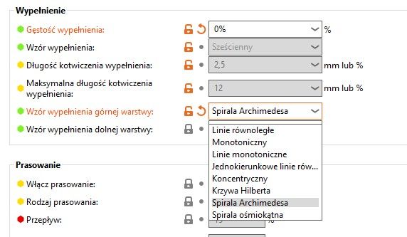

    A teraz dodaj jedną górną warstwę która będzie spiralna od krawędzi do środka (nie linie).
    Ogolnie ok, zgoda, Prusa Slicer lepiej to ogarnia niż Cura.

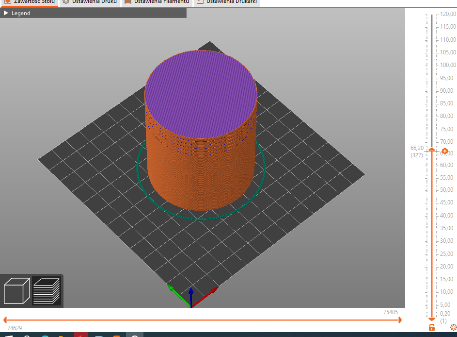

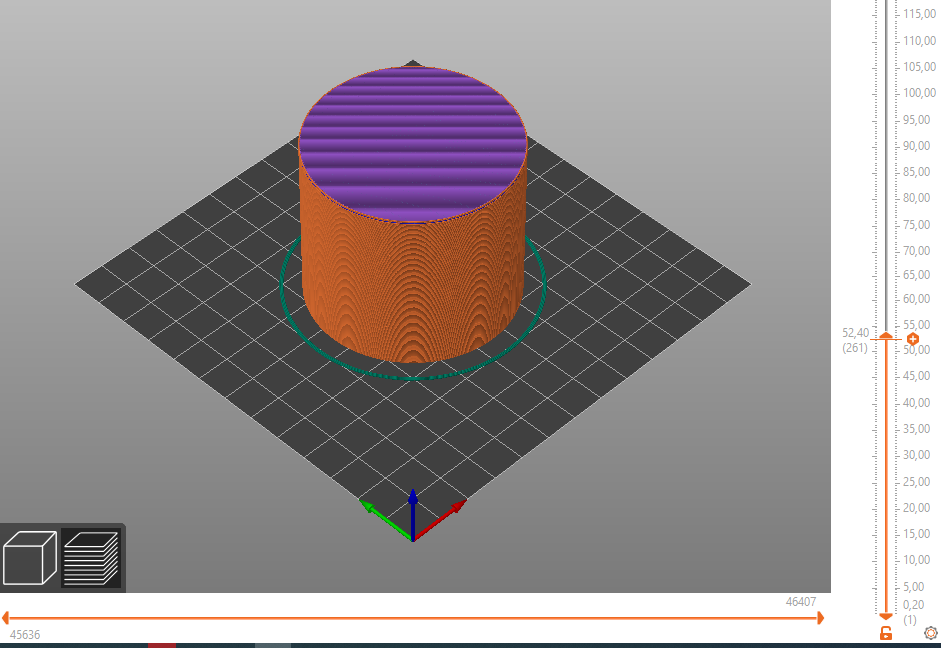

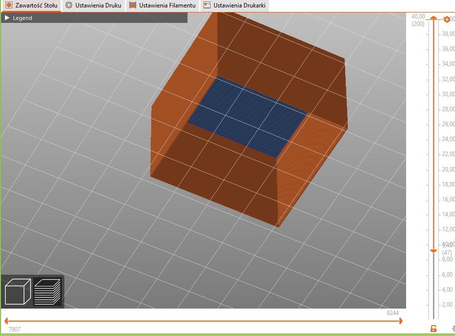

    Dzisiaj spotkałem się z takim problemem i niestety nie znalazłem rozwiązania, czy to w Cura czy w Prusa Slicer (ale z tym drugim nie mam dużego doświadczenia).
    Potrzebuję pociąć właśnie taki sześcian jak wyżej w trybie spiralizacji, ale później po pewnej warstwie chcę wyjść z trybu spiralizacji i zacząć drukować od krawędzi górnej "normalnie" (oczka zawiasów).
    Znowu użyłem programu z pierwszego postu. Ale może da się to zrobić w jakimś slicerze za jednym zamachem?
    Wieczorem wrzucę plik.
    Czyli podsumowując: czy jakiś slicer pozwala wybrać konkretne warstwy, aby były drukowane w trybie spiralizacji, oraz te, które mają być drukowane bez spiralizacji?
    Tutaj podobny problem (Prusa Slicer): https://www.reddit.com/r/3Dprinting/comments/vteq45/vasemode_starting_at_a_specific_layer_in/
    Pytanie zadane rok temu, więc może już to ogarnęli?

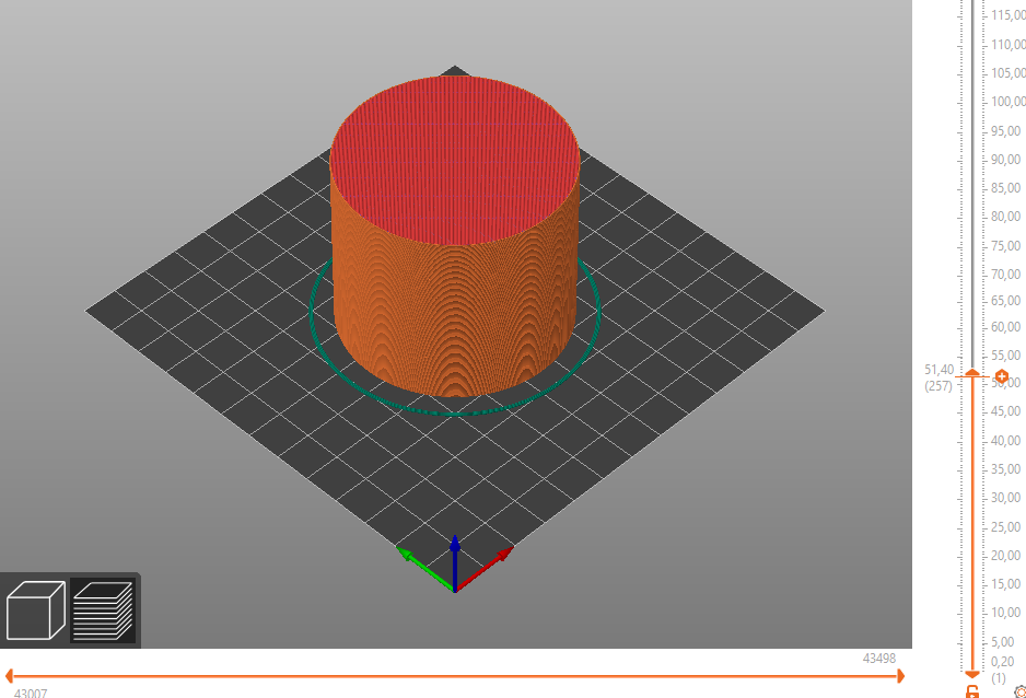

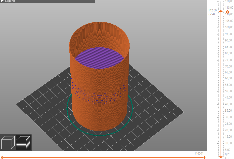

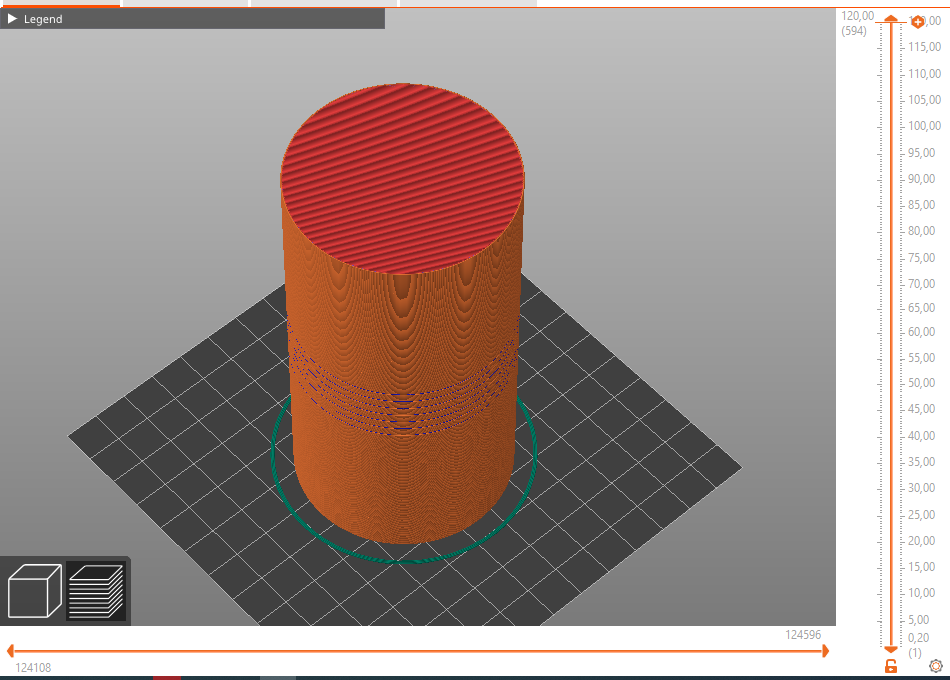

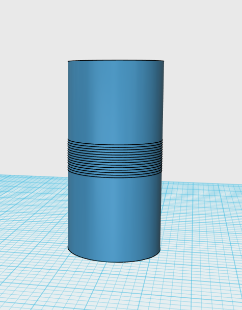

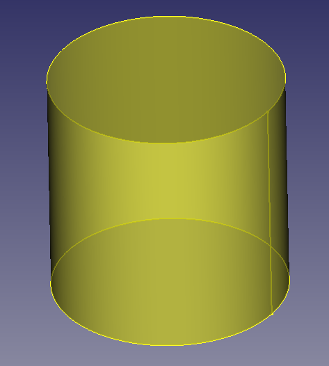

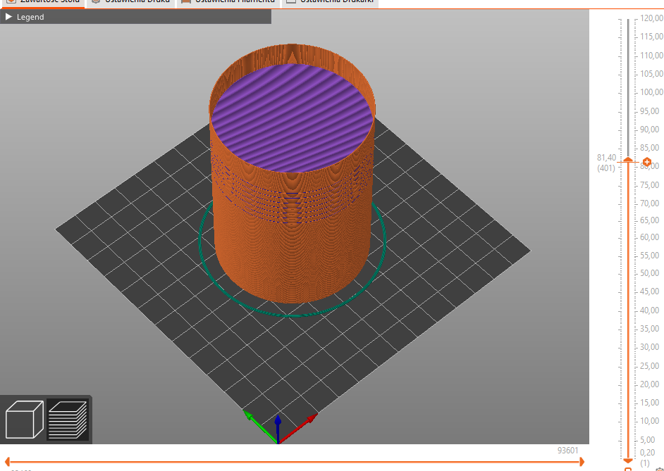

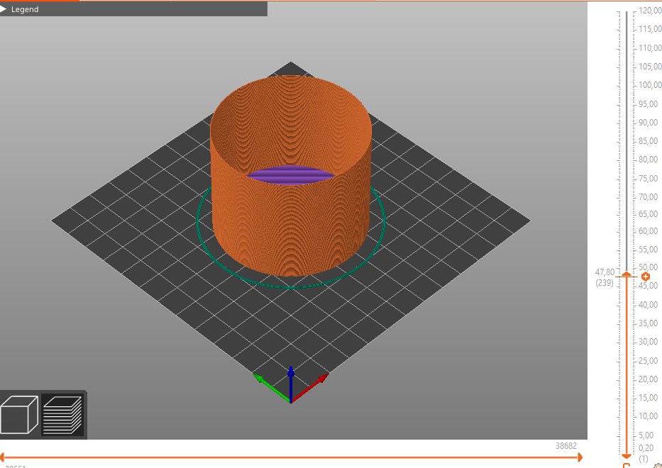

    Może jeszcze prostszy przykład.
    Walec, wysokości 120 mm, od wysokości 0 do 50 mm ma być wydrukowany w trybie spiralizacji, od wysokości 50 do 70 mm ma być wypełniony w 100%, od 70 do 120 mm wysokości ma być wydrukowany w trybie spiralizacji, spód i góra mają być zamknięte.
    Model 3D walca z różnymi ustawieniami drukowania.
    Nazwa .zip->.obj
    • plywak.zip (36.45 KB) Musisz być zalogowany, aby pobrać ten załącznik.

    Tak :) Fajnie, że to ogarnęli jednak. Jeśli można prosić o jakiś krótki opis ustawień.

    A to ok :) na pewno to wykorzystam nie raz :) Jedno ale, przy tylko 20 mm i warstwach 0,2 to będzie jakieś ~100 szczelinek do zrobienia. Te szczelinki mogą też trochę osłabić wydruk (a przy abs czy asa obawiał bym się jeszcze słabszego połączenia warstw - ale to pewnie da się zniwelować).

    No tak, zgadza się, przyjąłem cięcie po 1 warstwie.
