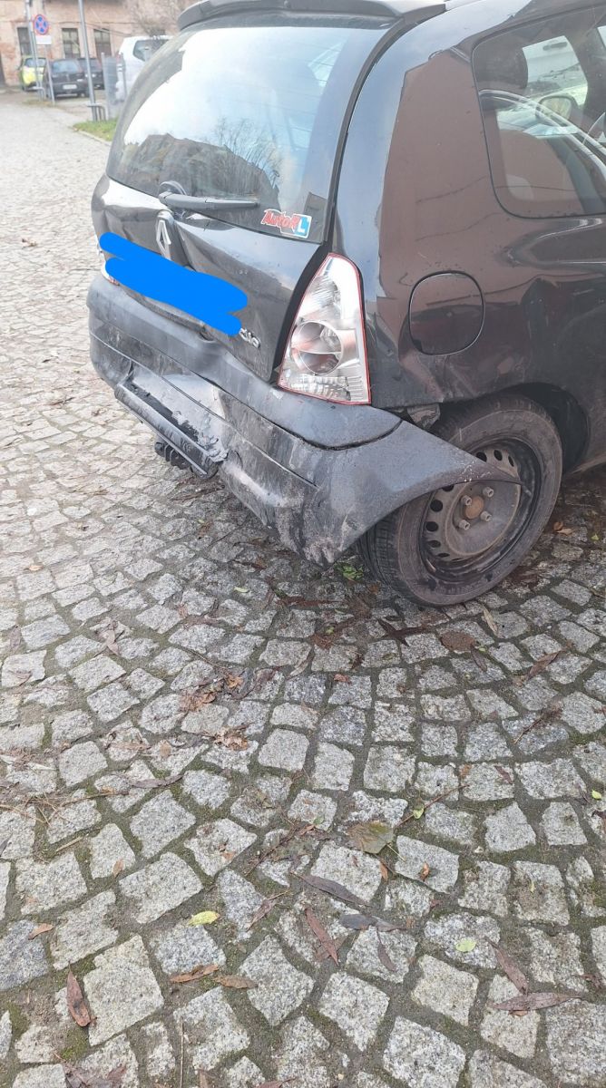

    2 dni temu miałam kolizję, a dokładniej dostałam dość mocnego uderzenia w tył samochodu. Wpadłam w poślizg, próbowałam z niego wyjść, zgasł silnik, a po chwili poczułam tylko srogie uderzenie w tył (zdjęcia). Z okropnych nerwów podpisałam oświadczenie o swojej winie, bo cwaniaczki z tamtego auta tak mnie zakręcili, że bardzo głupio dałam się wrobić (proszę nie oceniać, ale serio byłam w szoku, teraz próbuję to odkręcać). Ale jeśli chodzi o samochód, o ile da się to odkręcić, to nie wiem, czy w ogóle opłaca się to naprawiać. Raczej jestem nastawiona na nie, ale pytanie takie. Czy przy takim uderzeniu (można to sobie zobrazować po zdjęciach, mam też naderwanie więzadeł i stawów w kręgosłupie szyjnym) powinny wystrzelić poduszki? Tak samo od razu w samochodzie poczułam zapach spalenizny, myślałam, że coś poważnego, ale auto ogólnie odpala i jedzie, więc czy taki zapach, jaki np. zostaje po fajerwerkach, to były najprawdopodobniej napinacze, które wybuchły? Pytam, ponieważ jeśli zdecyduję się go zostawić, chcę wiedzieć, o czym muszę pamiętać i powymieniać po tym uderzeniu. (Oczywiście poza całym tyłem xd) Zdjęcie uszkodzonego tyłu czarnego samochodu po kolizji.

    Przy takim zderzeniu raczej nie... Tylko napinacze.

    Przy uderzeniu w tył poduszki dlaczego miałyby odpalić?
    Naprawa tego auta nieopłacalna.

    Poduszki "odpalą" dopiero po przekroczeniu odpowiedniego opóźnienia w stosunku do prędkości pojazdu.
    Świeci się jakaś kontrolka na desce?
    Części ze szrotu i jedzie dalej.

    Masz przemieszczoną podłogę bagażnika i tylny pas, nowa klapa nie będzie się zamykała, naprawa nieopłacalna. Zapach spalenizny był od wystrzelonych napinaczy pasów.

    tak właśnie ta podłoga raczej zadecyduje że nie będę tego naprawiać dzięki za ,,potwierdzenie " :D

    Bez najmniejszych wątpliwości, za takie szkody można by spokojnie wyciągnąć 8-10k zł, ale auto tyle nie warte.
