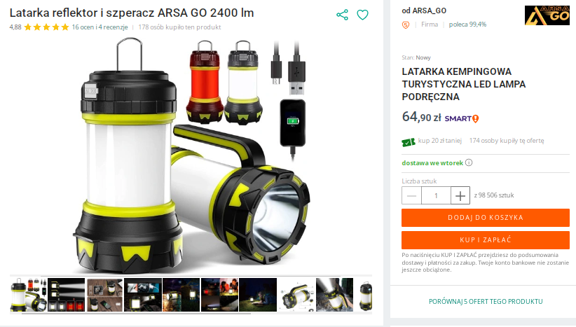

    Zakup HC-261
    Gadżet kosztuje 65 zł, można go nawet dostać z darmową przesyłką na paczkomat o ile posiadamy odpowiedni pakiet. Wszystko z naszego kraju, od importera:
    Latarka kempingowa LED z różnymi trybami oświetlenia i funkcją powerbanku.
    Informacje w opisie nie wydają mi się kompletne, pojemność ogniw jest tylko podana na fizycznym opakowaniu, tu zamiast tego podana jest.... moc 20W, tylko po co? Na oporniku też może się wydzielić 20W a światła z tego raczej nie będzie. Tuż obok jest siła światła, "do 2400 lumenów", to już jest coś, ale też brzmi tajemniczo:
    Ilustracja i opis trybów świecenia lampki kempingowej. Obrazek przedstawia elementy lampki kempingowej z opisem funkcji. Nocne zdjęcie lampki kempingowej zawieszonej wewnątrz namiotu. Lampka kempingowa-powerbank z opisem specyfikacji

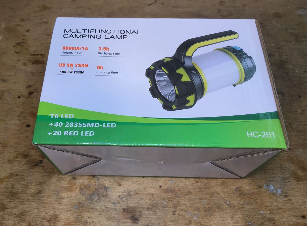

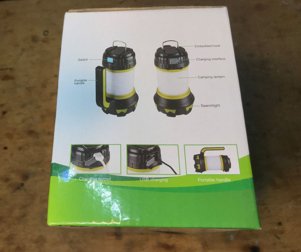

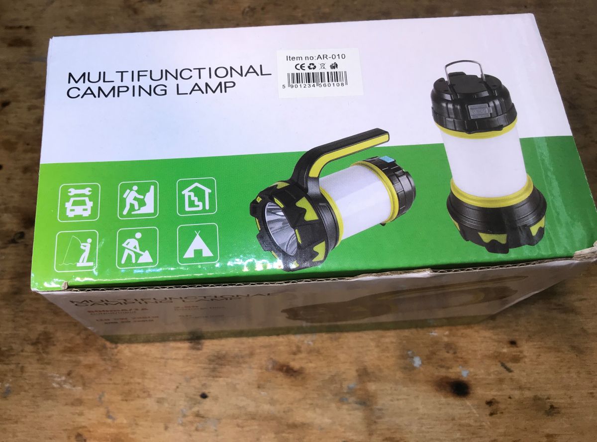

    Oto co otrzymujemy w praktyce, opakowanie:
    Opakowanie lampki kempingowej z funkcją powerbanku z ilustracjami i opisem funkcji. Pudełko lampki kempingowej HC-261 z oznaczeniami funkcji i specyfikacjami. Pudełko lampki kempingowej AR-010 z ilustracjami produktu. Tył opakowania lampki kempingowej z opisem funkcji.

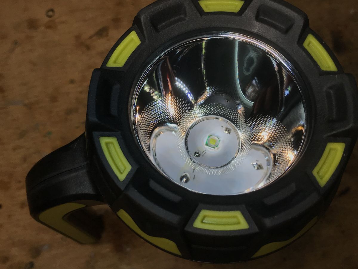

    Lampka kempingowa-powerbank z rączką i zielonymi akcentami. Widok z góry na reflektor lampki kempingowej z odbłyśnikiem i centralnie umieszczoną diodą LED. Górna część lampki kempingowej HC-261 z widocznym metalowym uchwytem.

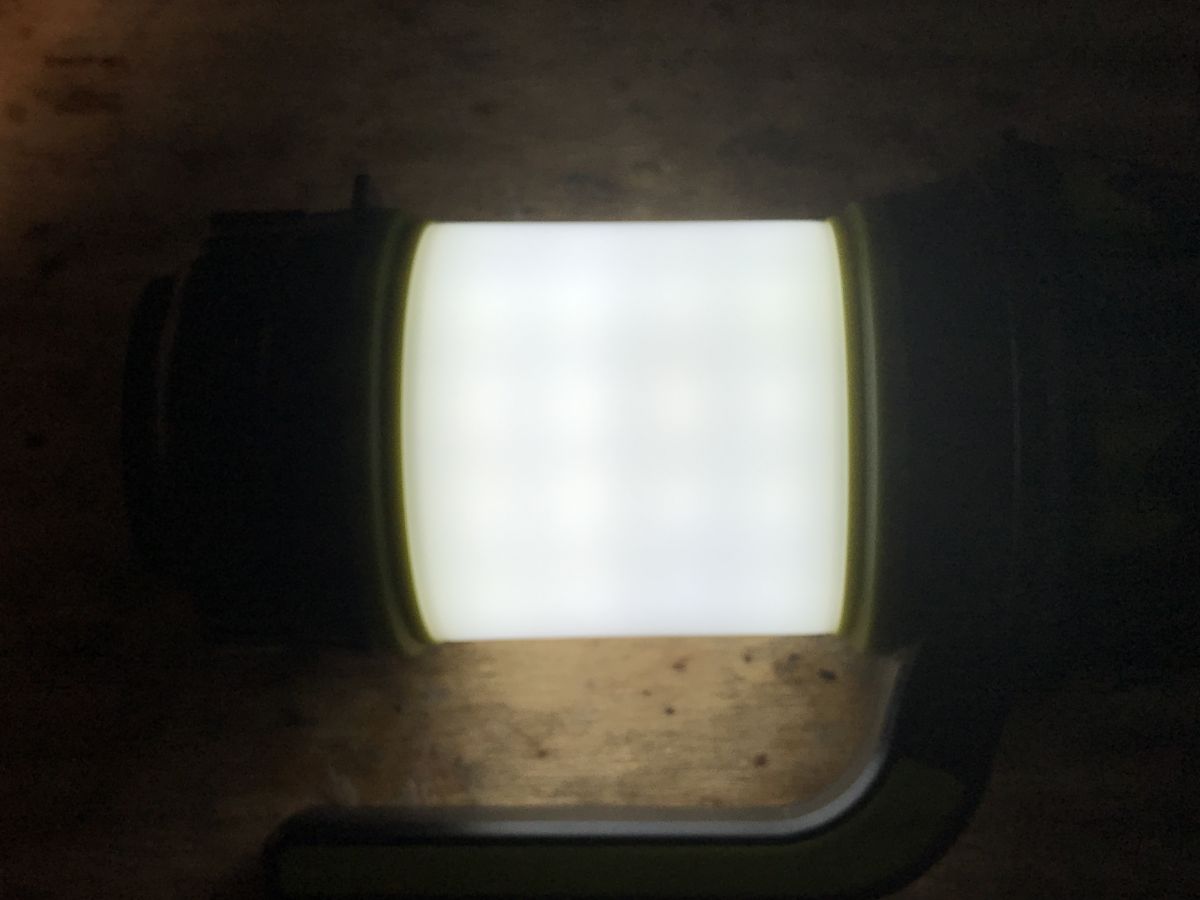

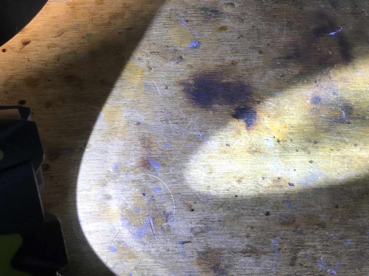

    Plastik jest tani, ale nie najtańszy - bywało gorzej, ale i tak nie jest zbyt dobrze. Nie jest to mocna latarka:
    Światło lampki kempingowej padające na drewnianą powierzchnię.

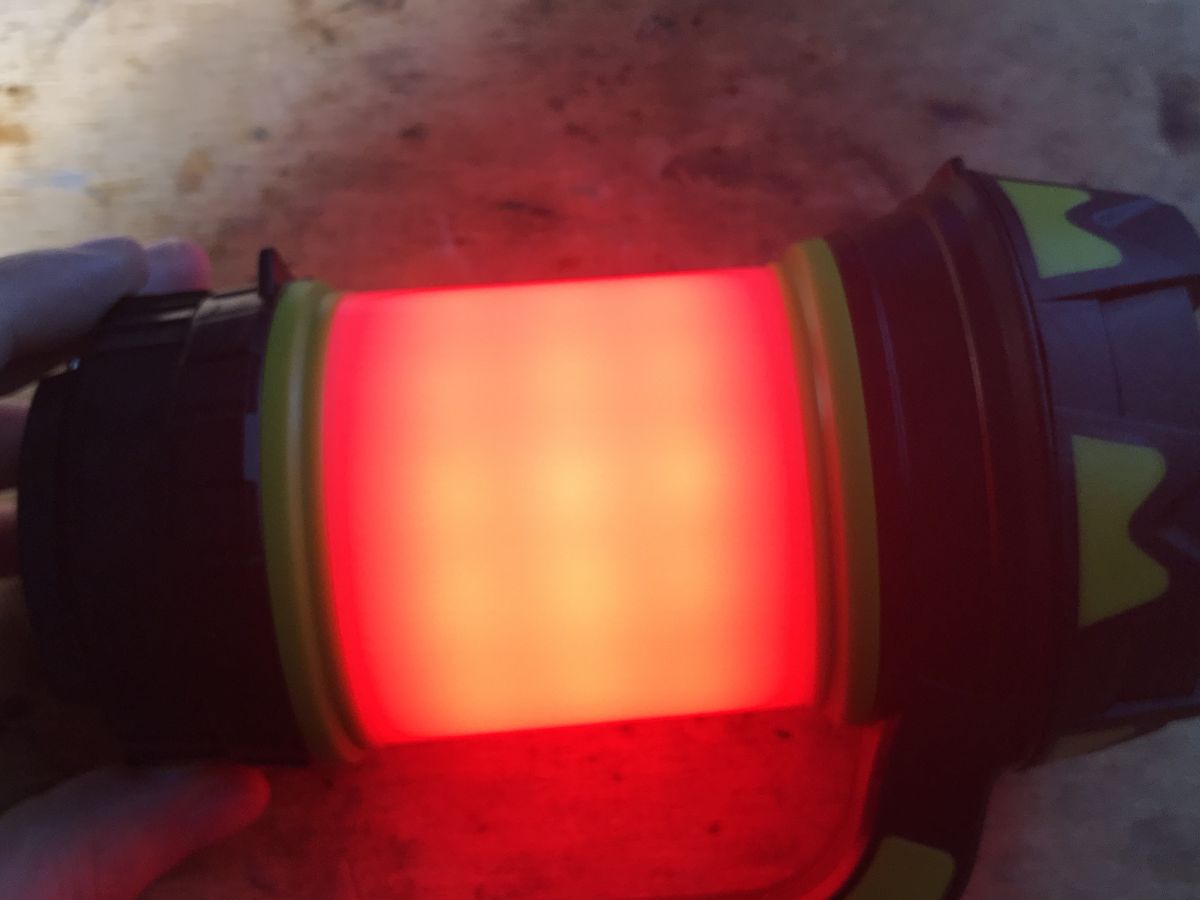

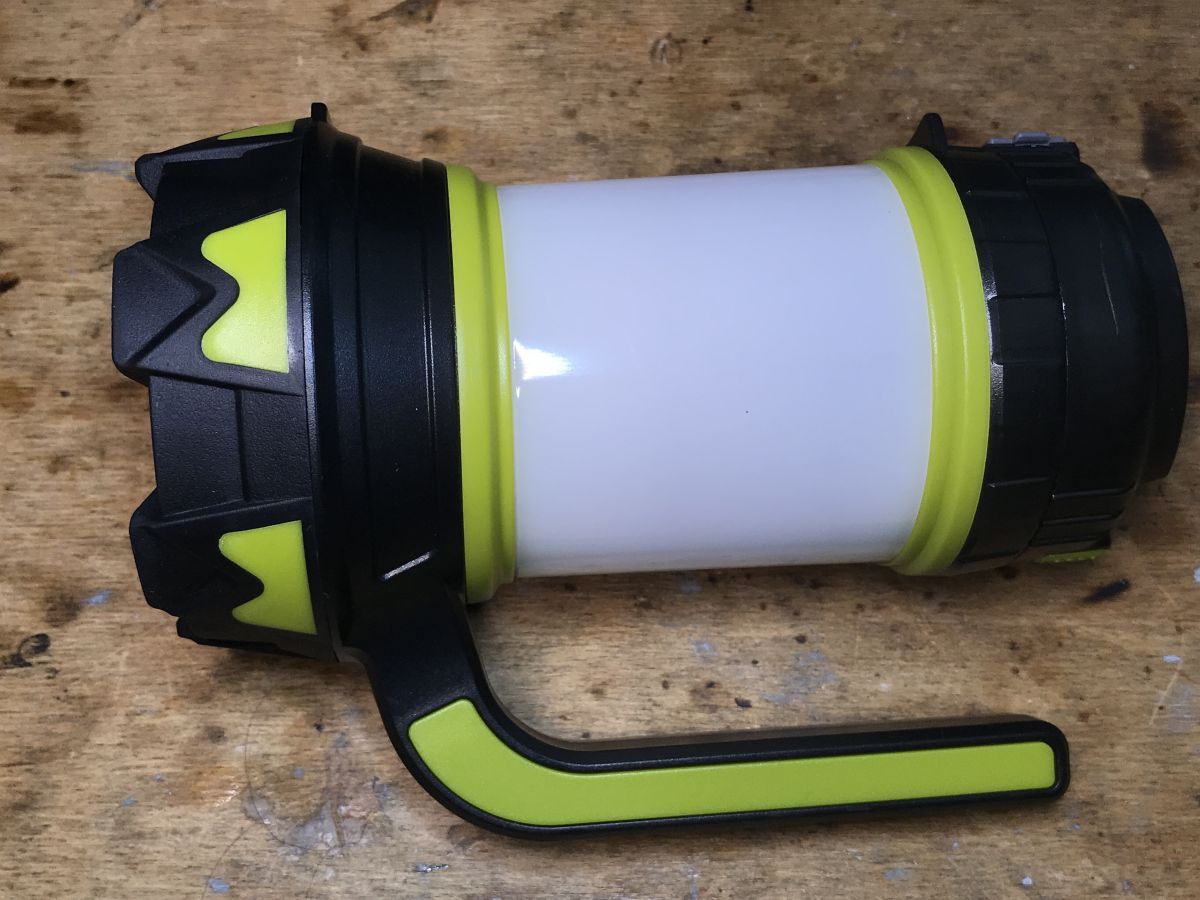

    Rzeczywiście, kilka trybów pracy jest:
    Podświetlona czerwona lampka kempingowa trzymana w dłoni. Lampka kempingowa z białym światłem na drewnianym tle.

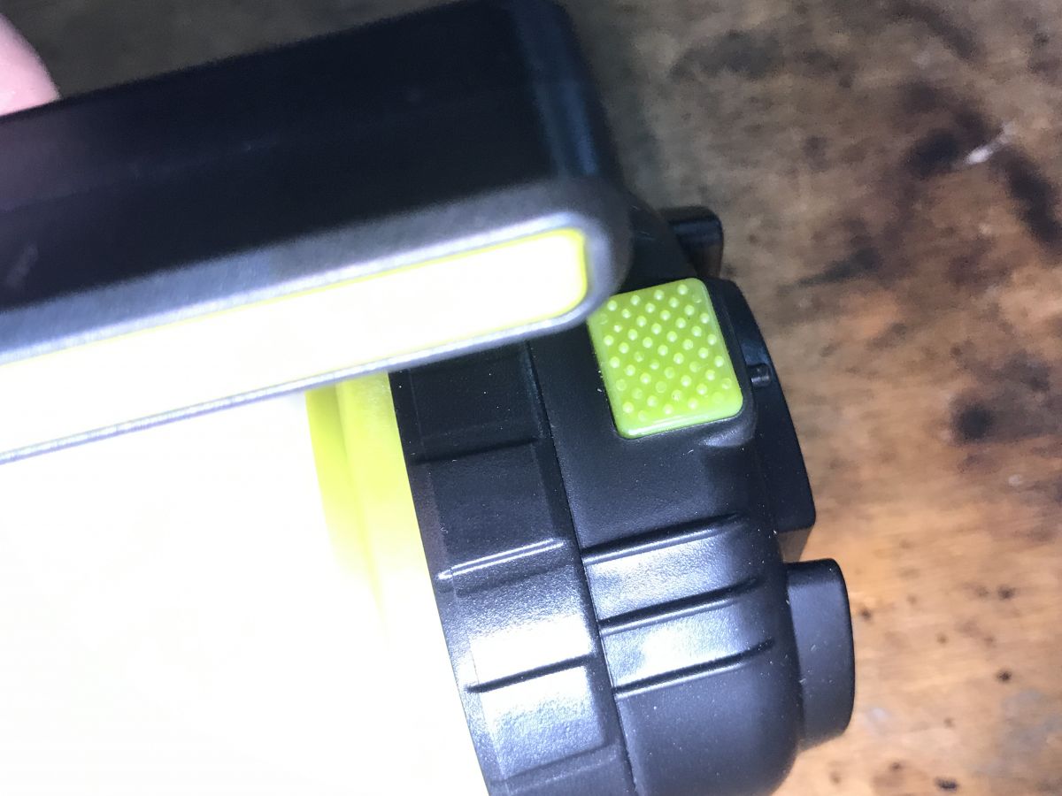

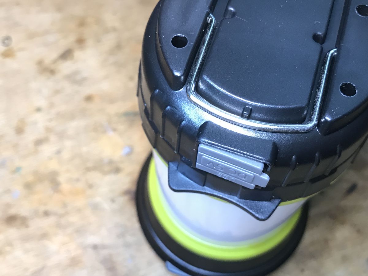

    A tu mamy przycisk:
    Zbliżenie na przycisk jasnej zieleni na obudowie lampki kempingowej.

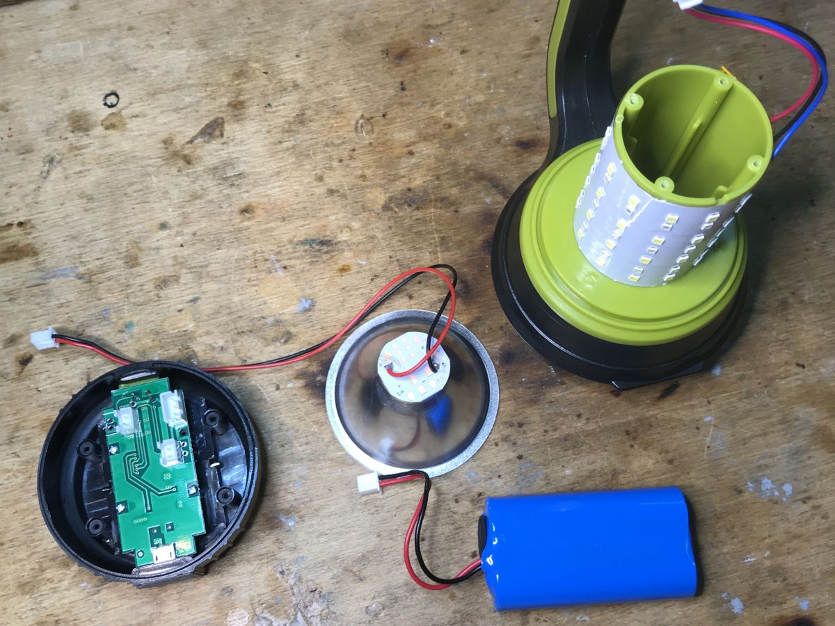

    Wnętrze HC-261

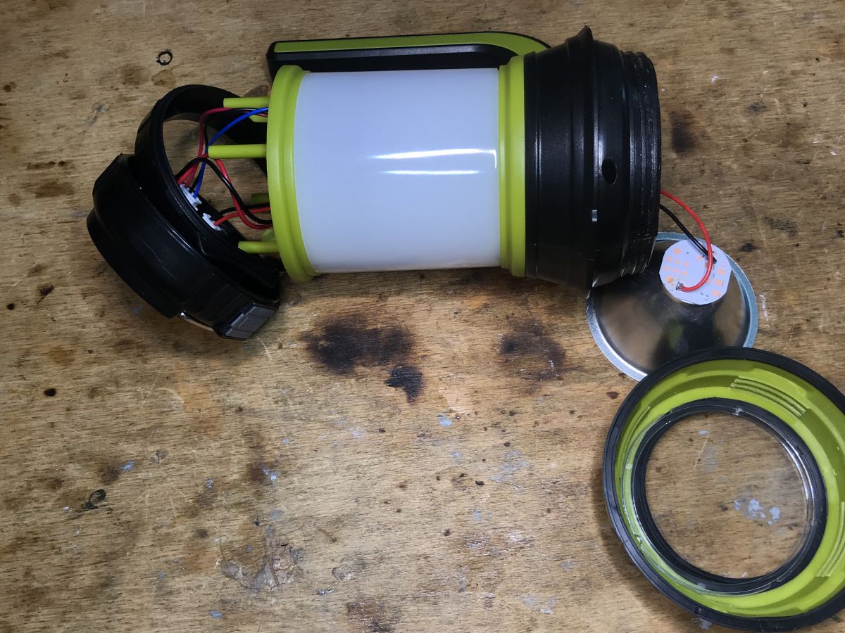

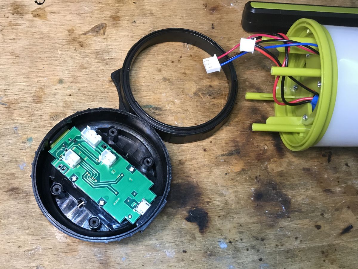

    Całość jest po prostu skręcona krzyżykowymi śrubkami, nie ma problemu z dostaniem się do środka:
    Otwarta lampka kempingowa z widocznymi przewodami i częściami wewnętrznymi.

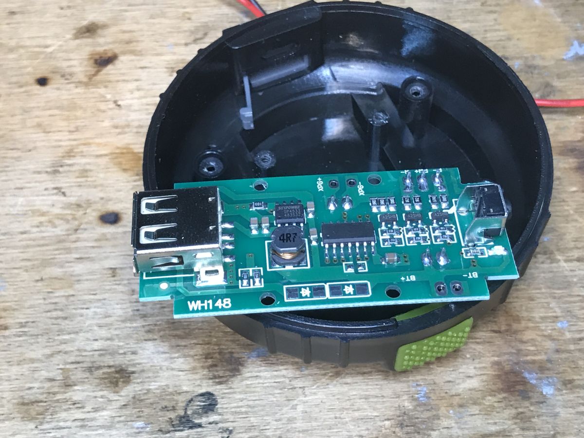

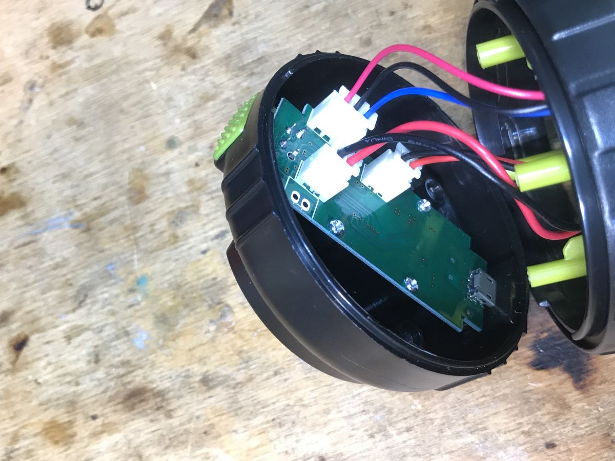

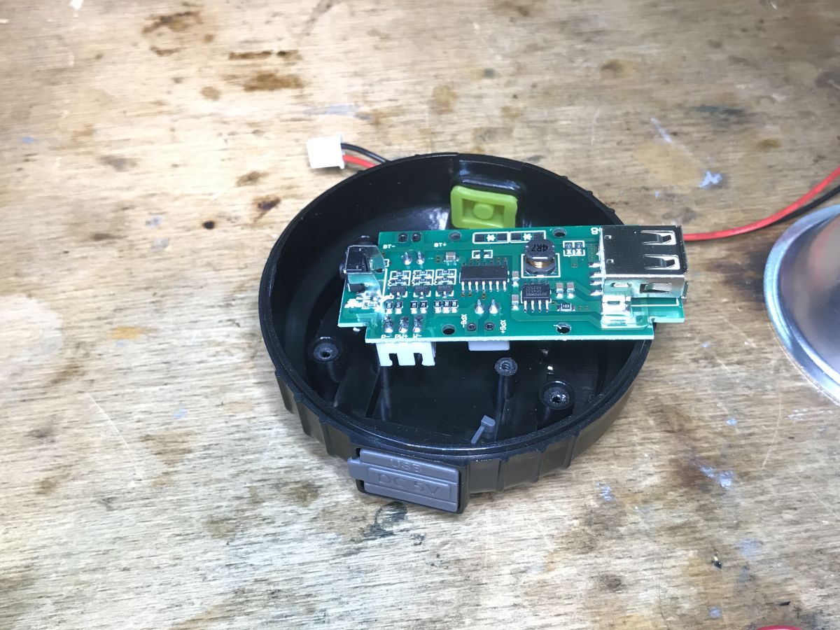

    Kontroler jest w pokrywie, nic dziwnego, przecież tam jest przycisk i porty:
    Wnętrze lampki kempingowej HC-261 z widocznym układem elektronicznym. Wnętrze rozkręconej lampki kempingowej z widocznymi przewodami i płytką PCB.
    Wnętrze rozkręconej lampki kempingowej HC-261 z widocznym PCB.

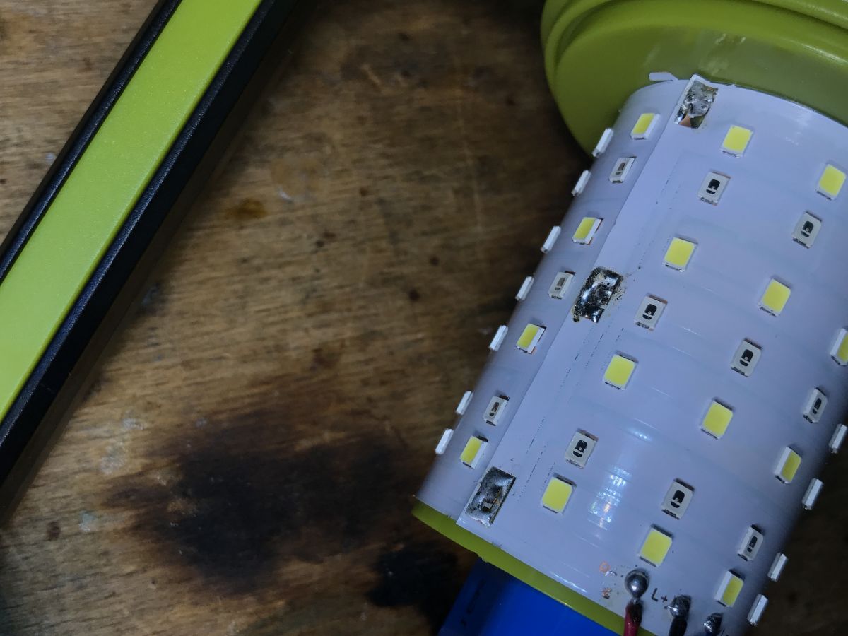

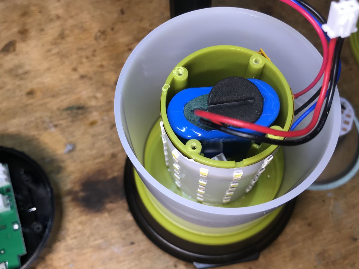

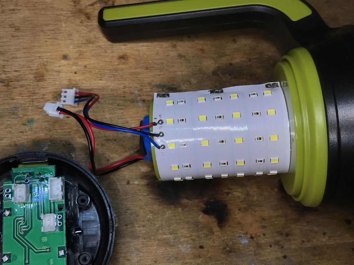

    Reszta to przewody do ogniw i LEDów:
    Zbliżenie na wnętrze lampki kempingowej z widocznymi diodami LED. Wnętrze lampki kempingowej HC-261 z widocznymi ogniwami i przewodami. Wnętrze lampki kempingowej HC-261 z widocznymi diodami LED i podzespołami elektronicznymi
    Zdemontowane:
    Wnętrze rozłożonej lampki kempingowej z widocznym układem elektronicznym i baterią
    Ogniwa to dwa 18650, napięcie nominalne 3.7V, pojemność deklarowana 3000mAh. To więcej, niż 800mA z opakowania, chociaż... nie sprecyzowali, czy te 800mA z opakowania to przy 3.7V, czy już za przetwornicą, przy napięciu 5V, po uwzględnieniu też strat na tej przetwornicy. Zobaczymy.

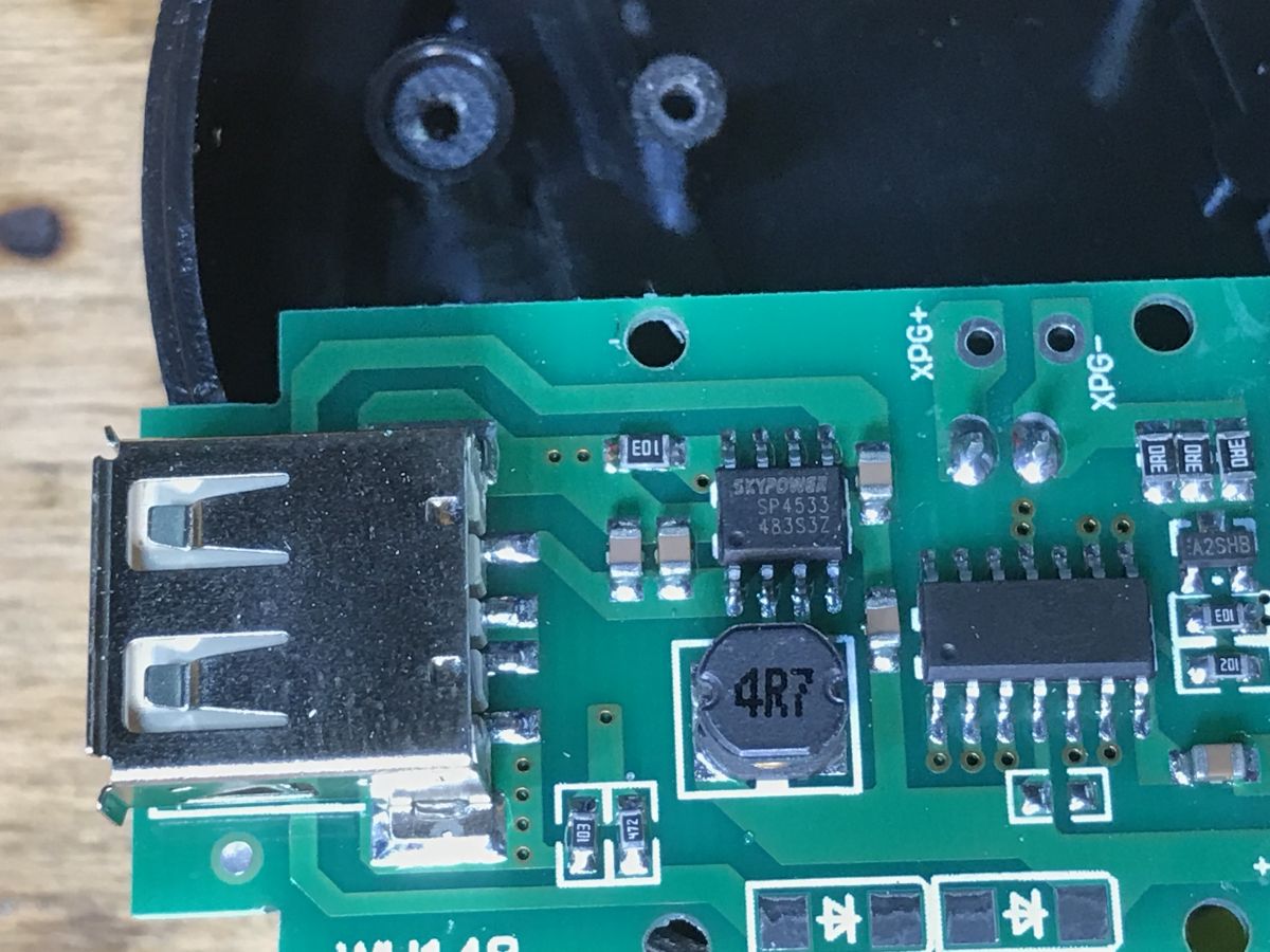

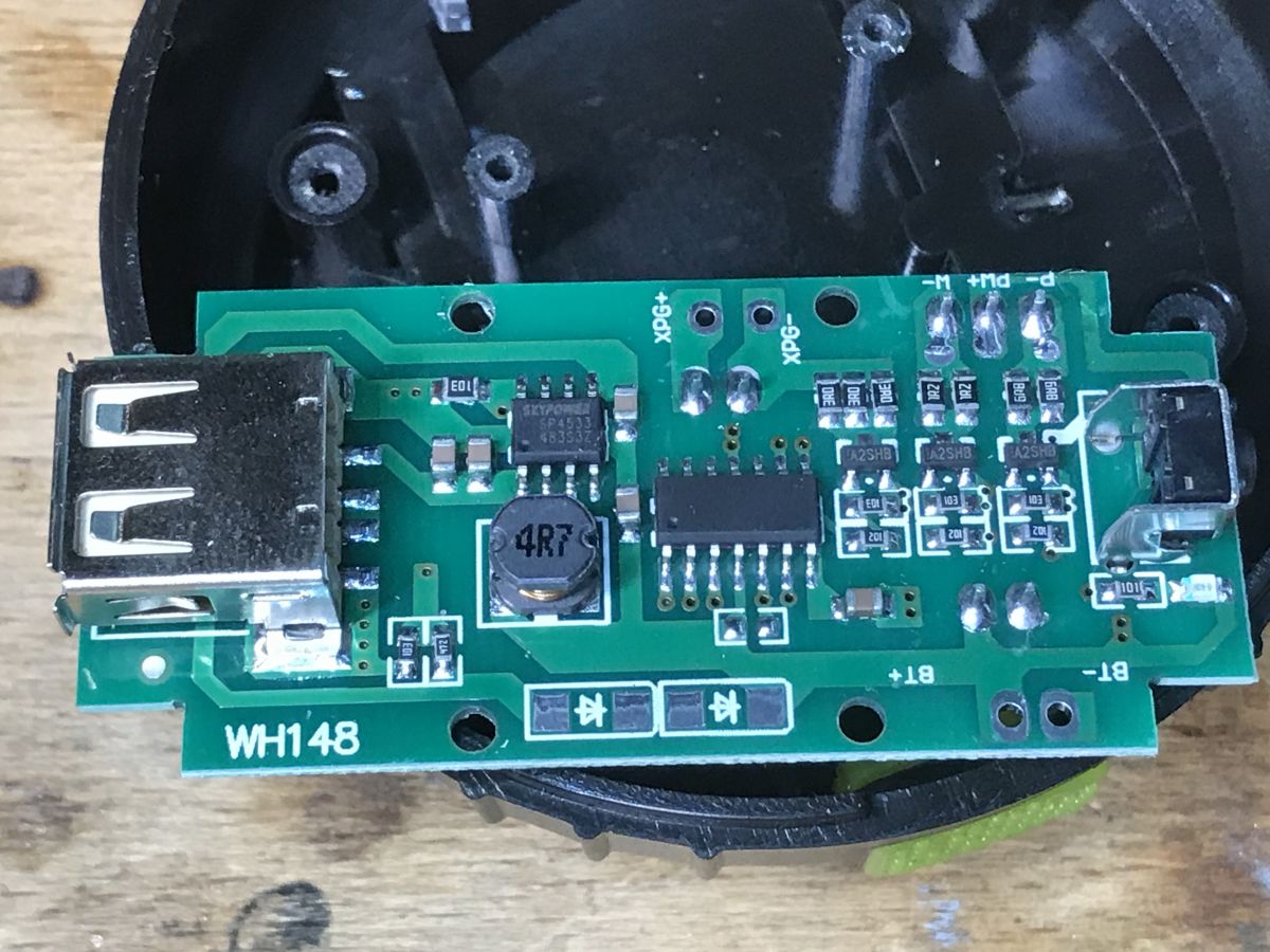

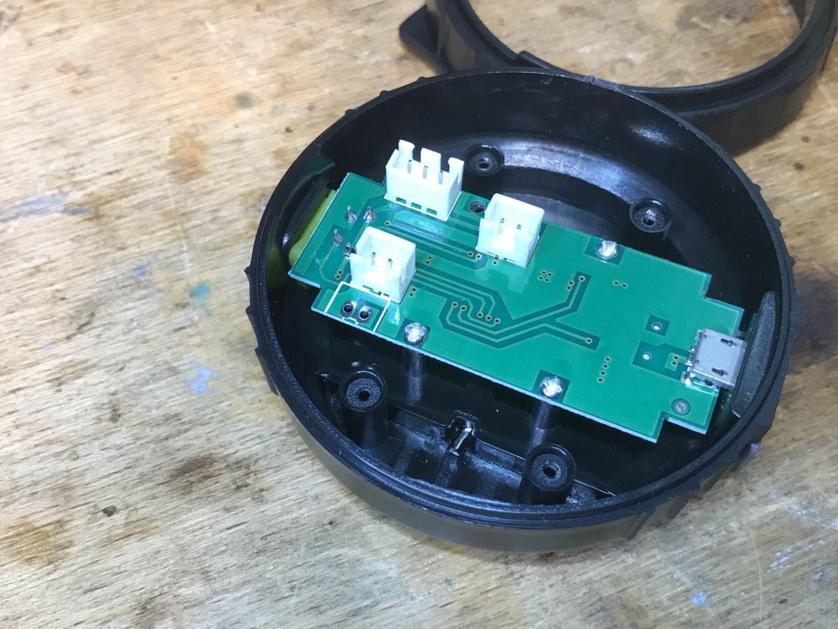

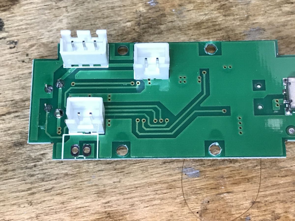

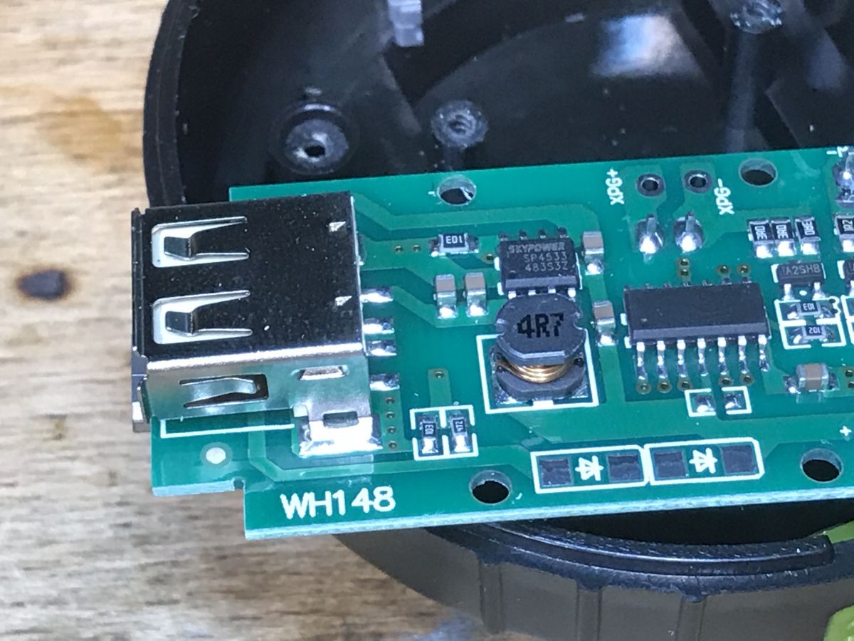

    Oto samo PCB:
    Zbliżenie na płytkę drukowaną wnętrza lampki kempingowej HC-261. Wnętrze lampki kempingowej z widoczną płytką PCB i portem USB. Płytka PCB z kontrolerem wewnątrz lampki kempingowej USB Zbliżenie na płytkę drukowaną lampki kempingowej z komponentami elektronicznymi Zbliżenie na płytkę PCB z kontrolerem SP4533 i innymi elementami elektronicznymi. Płytka PCB z elementami elektronicznymi z lampki kempingowej-powerbanku. Zbliżenie na płytkę PCB w lampce kempingowej HC-261 z widocznymi elementami elektronicznymi. Zbliżenie na płytkę drukowaną z komponentami elektronicznymi w lampce kempingowej.
    Pokusiłem się o jego krótką analizę. Poniżej widać mój szkic w Paincie z uwzględnieniem połączeń między SP4533, tranzystorami oraz nieoznaczonym kontrolerem:
    Zbliżenie na płytkę PCB z lampki kempingowej z naniesionymi schematami połączeń i opisanymi komponentami.

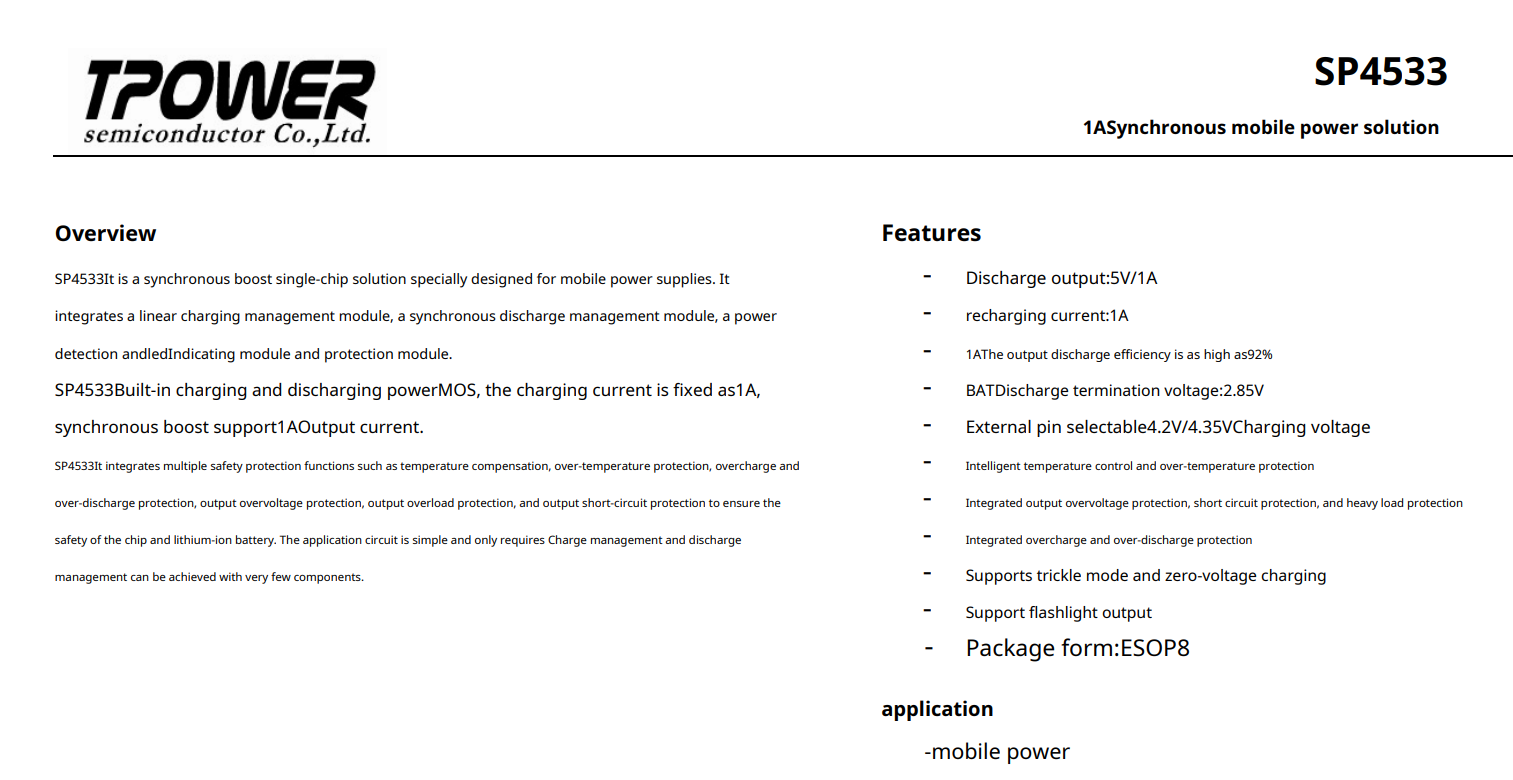

    SP4533 to kontroler ładowania, ma on wbudowaną przetwornicę oraz też zabezpiecza przed wyładowaniem i przeładowaniem ogniwa:
    Strona opisu układu SP4533 z funkcjami i specyfikacjami.
    Najciekawsze chyba tu jest to, że wyjścia LED od SP4533 podłączone są do nieoznaczonego drugiego układu. Czym są wyjścia LED w SP4533?
    Opis wyprowadzeń pinu układu elektronicznego.
    Czyli mamy tu prosty kontroler ładowania/powerbanka i dodatkowy MCU/układ rozwijający jego możliwości.

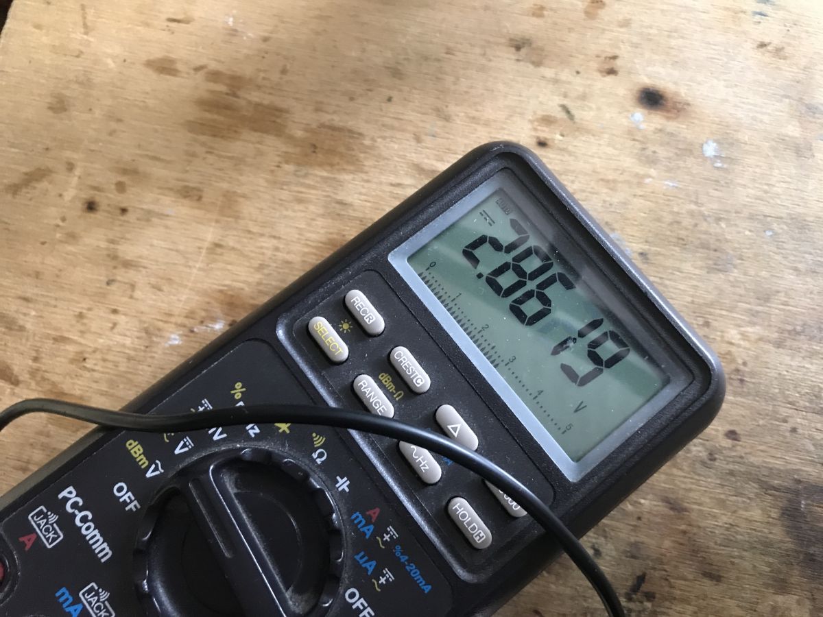

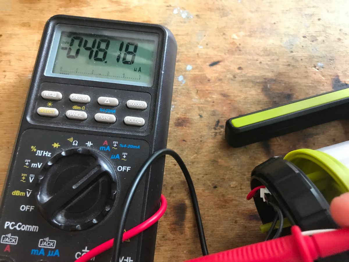

    To teraz pomiary w praktyce. Standby:
    Multimetr wyświetlający pomiar prądu obok wnętrza lampki kempingowej.
    Nie jest to duży prąd, ale jest on pobierany cały czas!

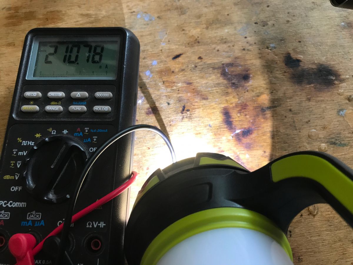

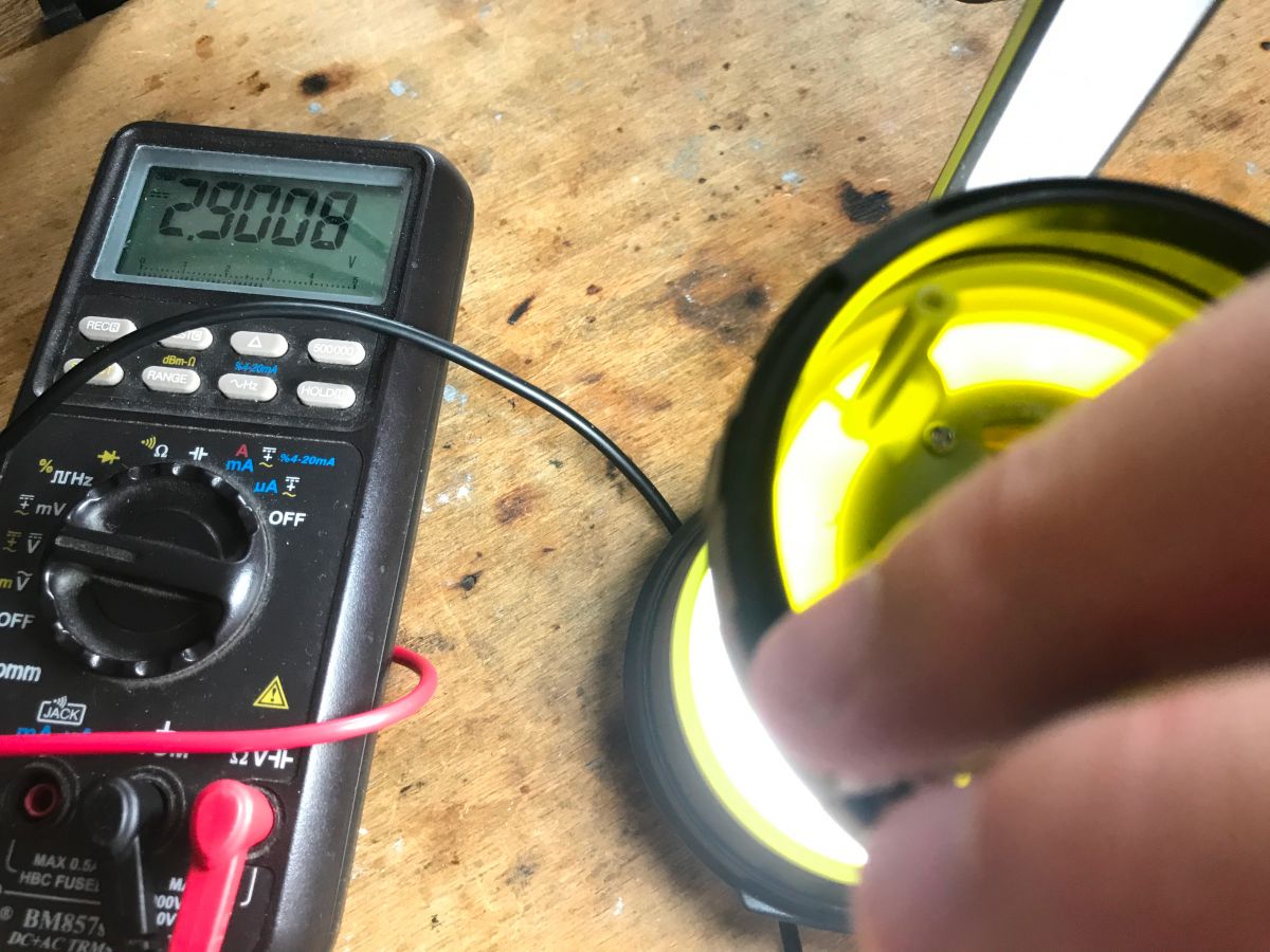

    Przedni LED:
    Multimetr pokazujący pomiar prądu obok lampki kempingowej
    Jego zasilanie (widać spadek napięcia):
    Pomiar napięcia na multimetrowym wyświetlaczu.

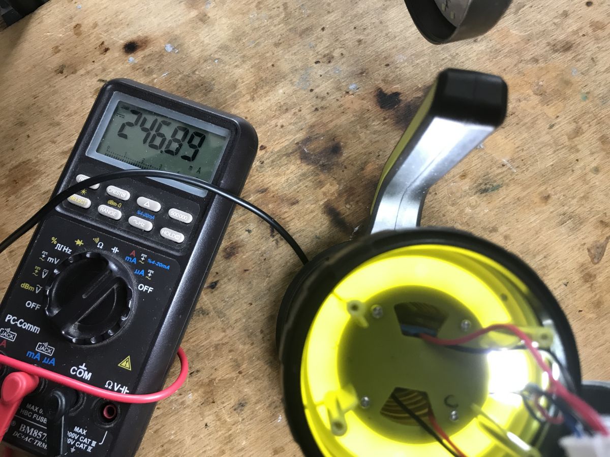

    LEDy środkowe:
    Multimetr mierzący prąd w lampce kempingowej.
    Multimetr mierzący napięcie na lampce kempingowej.
    20W tu na pewno nie ma, ale tego można było się domyśleć i wcześniej.
    Prądu z ogniwa nie zmierzyłem bezpośrednio bo po wpięciu multimetru lampka się nie zapalała, być może spadek napięcia na mierniku był wykrywany przez kontroler?

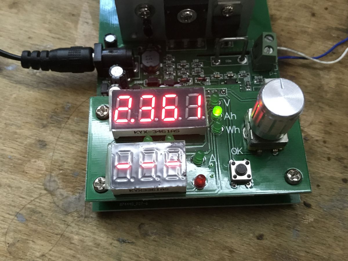

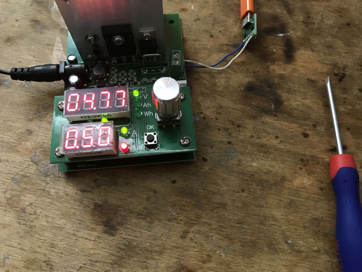

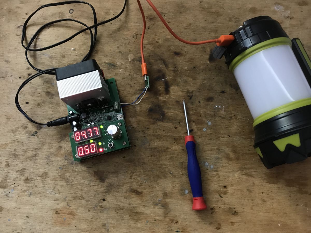

    Pomiar pojemności powerbanku
    Teraz chyba najciekawsze. Pomiar pojemności, tutaj oczywiście już za przetwornicą, przy napięciu 5V, obciążenie 0.5A:
    Elektroniczny moduł pomiarowy na drewnianym stole z wyświetlaczem LED. Stanowisko testowe z lampką kempingową i narzędziem.
    Wynik: 11.28Wh i 2.361Ah:
    Wyświetlacz z wynikiem pomiaru pojemności 2.361 Ah na urządzeniu elektronicznym.
    To przecież znacznie więcej niż 800mAh z opakowania! Oczywiście, nie jest to pojemność ogniwa, bo pojemność ogniwa jest podana przy jego napięciu nominalnym, a tu zmierzyłem przy napięciu 5V, ale w razie czego można zawsze sobie zamienić wynik (i uwzględnić straty na przetwornicy).

    A jednak mimo wszystko też nieco pozytywnie dałem się zaskoczyć, bo pojemność ogniwa w środku jest lepsza niż to co wyczytałem z opakowania. Na obudowie była mowa o 800mAh przy 5V (jeśli dobrze zrozumiałem), a w praktyce otrzymałem 2.361Ah przy 6V na wyjściu.
