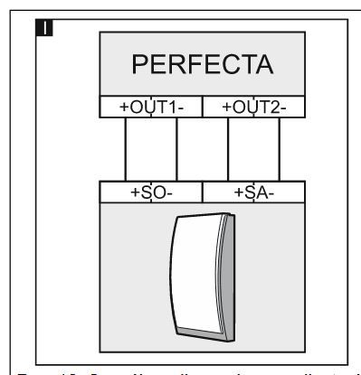

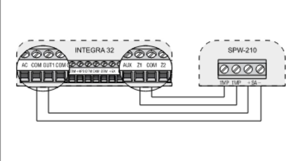

    Przy okazji dopytam jak prawidłowo podłączyc sygnalizator bez własnego zasilania o stykach sa i tmp do centralki model spw210 satel .
    W instrukcji perfecty 16 jest ze sa do wyjscia out 1 a s0 do wyjscia out 2.Natomias w instrukcji sygnalizatora jest sa do out1 i com a tmp do com i z1.
    Ja bym podłączył sa do out + i out- a tmp do com i z1 ale wolę się upewnić.
    Schemat podłączenia centrali Integra 32 z sygnalizatorem SPW-210. Schemat podłączenia sygnalizatora do centralki Perfecta

    Co do z1 to tak jest w instrukcji nie chciałem robić zamieszania . Mam aktualnie z1 ,z2 czujki ,z3 sygnalizator.
    Może ktoś wyjaśnić niezgodność 2 instrukcji odnośnie podłączenie sygnalizatora .
    Producent podał Z1 jako przykład. Może to być dowolne inne wejście (i zwykle jest to inne wejście - wybierane wg potrzeb i zastanej sytuacji). Ważne jest to, jak dane wejście zostanie podłączone i skonfigurowane, a nie jego numer.
    Jaka dokładnie niezgodność? Możesz przytoczyć? Pamiętaj, że instrukcja do Perfecta pokazuje ogólny sposób podłączenia. Twoja instrukcja nie wie, z jakim docelowo sygnalizatorem będziesz miał do czynienia.

    No właśnie producent wyszczególnił ten model i do niego podał instrukcję podłączenia.W instrukcji satel perfecta 16 , a ten sam producent podał inny rodzaj podłączenia w instrukcji sygnalizatora i nie wiem którą instrukcją się lepiej posługiwać.
    Co ciekawe wg satela sygnalizatory mają być podłaczone do wyjsc wysokopradowych sa i s0 .Załączyłem pare postów wyżej fotki z 2 instrukcji.
    Czy podłączenie sa + do out1 + , oraz sa - do out1 - oraz styków tmp do com oraz z1-z8 jest poprawne. styk z będzie jako sabotażowy a out 1 jako co ustawić.

    Ocena: 615
    W instrukcji do Perfecta nie ma pokazanego Twojego sygnalizatora.
    W instrukcji do sygnalizatora nie ma pokazanej Twojej centrali.
    Podane są schematy do innych wariantów urządzeń. Twoim zadaniem jako instalatora danego systemu jest umiejętność wyciągnięcia wniosków z tych połączeń i dopasowania tego do Twojej sytuacji.
    Wyjścia wysokoprądowe w centralach Integra i Perfecta mają inny charakter pracy, tj. Integra podaje "+", a Perfecta podaje "-", przy czym ta druga ma dodatkowo obok siebie złącze z potencjałem "+", który dostępny jest cały czas.
    Te dane są oczywiście dostępne w dokumentacji.
    Tak - to jeden z możliwych wariantów podłączeń. Można też skorzystać z OUT2 (+ , -) zamiast OUT1 (+ , -), ale zwyczajowo robi się po kolei (czyli OUT1).
    Jednak proponuję porządnie przysiąść do tematu. Na dzień dobry nie trzeba nic ustawiać bo jak zauważysz, już domyślna konfiguracja zawiera typ "Sygnalizator zewnętrzny". A kiedy ten typ się aktywuje? To już dokładnie mówi instrukcja. Jeżeli jednak masz inne potrzeby niż te, które oferuje Ci wyjście "Sygnalizator zewnętrzny", to zgodnie ze swoimi potrzebami możesz wybrać inny typ - wg uznania.
    Jak wybierzesz np. "Wskaźnik awarii", to wyjście (czyli też sygnalizator) uruchomi się w momencie jakiejś awarii, a nie w momencie alarmu. Czy tak to ma działać? Zapewne nie. Więc już wiesz na czym polega dobieranie odpowiednich typów reakcji wejść i wyjść - robi się to wg potrzeb. Domyślny typ "Sygnalizator zewnętrzny" dla sygnalizatora to zwykle ten typ, który zostawiamy.

    Co do tego czy nie ma w instrukcji do perfecty16 wyszczególnionego sygnalizatora spw 210 to nie byłbym taki pewny:P
    Wygląda ze firma celowo w błąd wprowadza co finalnie może doprowadzić do zwarcia na wyjsciu wysokoprądowym out .
    Jutro będę miał manipulator to włącze centralkę po raz 1 i popatrze jakie są opcje wyjść i wejść oraz konfiguracji.

    Ok, jest wymieniony w rozpisce, ale stricte dla niego schematu nie ma. Jest dla modeli sygnalizatorów, które mają tor optyczny i akustyczny. Niewiele się różni, ale jednak. Nie zmienia to faktu, że na pewno tutaj producent nikogo w błąd celowo nie wprowadza.
    Instrukcja była by zbyt obszerna, gdyby producent chciał zamieścić schematy podłączeń każdego modelu sygnalizatora. Myślę, że lekko z 50-100 schematów by musiało się znaleźć w takiej instrukcji. Tyle modeli sygnalizatorów nie ma, ale każdy dostępny można podłączyć na różne sposoby. Zamiast tego, producent zdecydował się przedstawić ogólną koncepcję elektryczną, a osoba podłączająca powinna posiadać odpowiednie kompetencje do wykonania tego (tj. nie są to systemy z grupy DIY).
