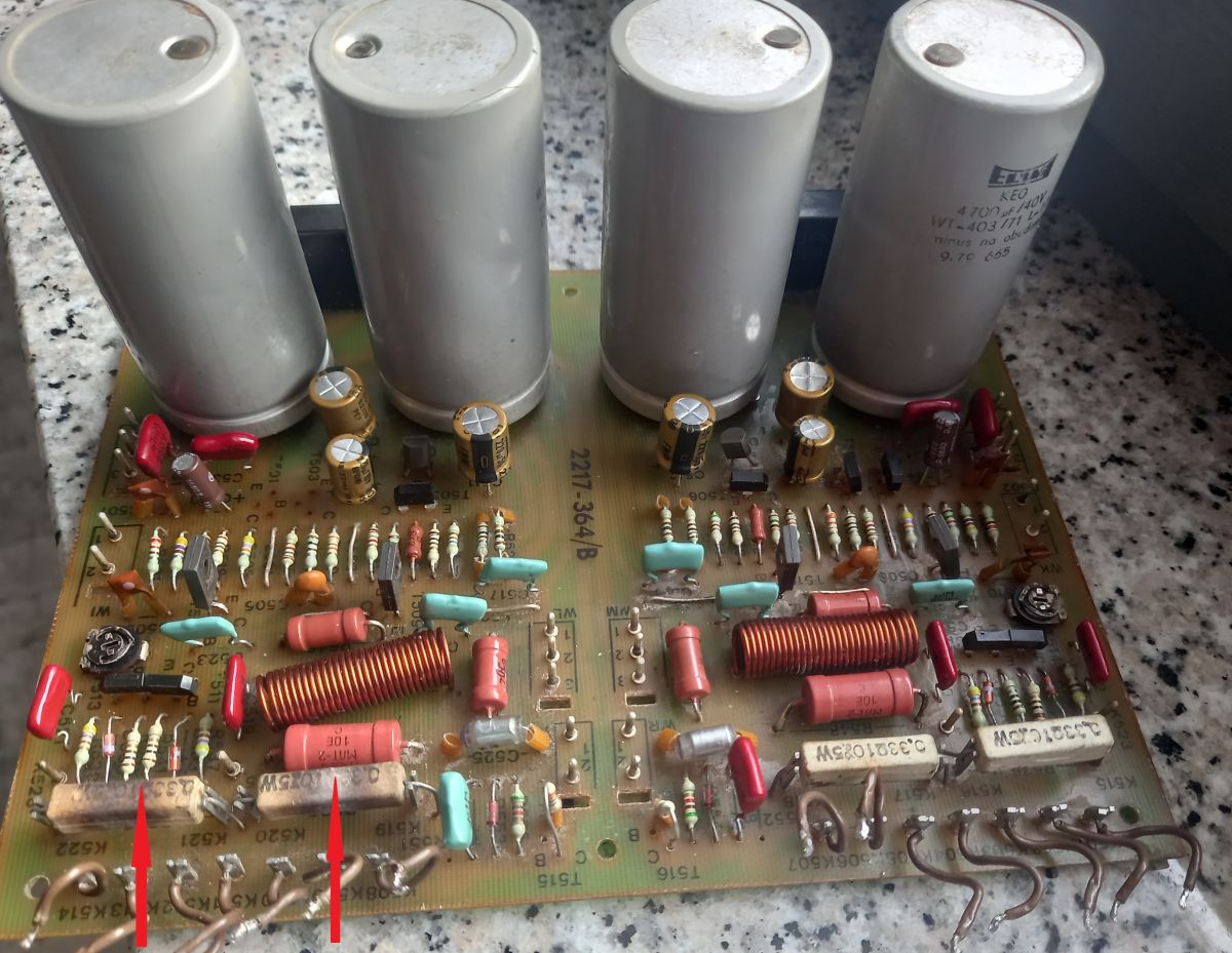

    mam problem ze wzmacniaczem Altus V-600 (WHS-205).
    Jakiś czas temu wygrzebałem go z zapomnianego magazynu bez oznak życia.
    Po wyczyszczeniu płytek, poręczyłem, przełączników, wymianie bezpieczników oraz elektrolitów ożył i chodził dobrze przez jakieś 6 miesięcy.
    Po tym czasie uległ awarii, albo samoczynnie w wyniku intensywnego obciążenia albo na skutek zwarcia kabli od głośników (tego nie jestem pewien, ale zestaw był ruszany i kable się wypięły).
    W wyniku awarii spaliła się końcówka mocy w kanale prawym wraz z głośnikiem. Poszły 2 tranzystory, w tym KD 503.
    Wymieniłem uszkodzone tranzystory i posprawdzałem większość podejrzanych elementów na płytce mocy oraz końcówce mocy kanału prawego. Wszystko wyglądało ok. Podłączyłem ponownie wzmacniacz bez obciążenia oraz źródła i tranzystor KD 503 (T705) ponownie się spalił. W wyniku zwarcia na tranzystorze przez rezystory płynął spory prąd i się osmaliły, ale wygląda że nadal działają.
    Płytka wzmacniacza Altus V-600 z komponentami elektronicznymi

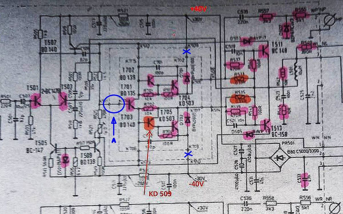

    Posprawdzałem wszystkie elementy zaznaczone kolorem różowym, wszystkie są ok. Niektóre odbiegają od schematu ale odpowiadają parametrom komponentom z kanału lewego który działa (a przynajmniej nie robi zwarcia i prąd spoczynkowy wygląda na ok).
    Schemat wzmacniacza Altus V-600 z zaznaczonymi elementami.
    Transformator oraz napięcie stałe wyglądają na ok, jest niby wyższe niż na schemacie +/-40V (vs +/- 30V), ale tak było od zawsze i jest też takie w kanale lewym.
    Prośba o informacje na co jeszcze mogę zwrócić uwagę, co sprawdzić.

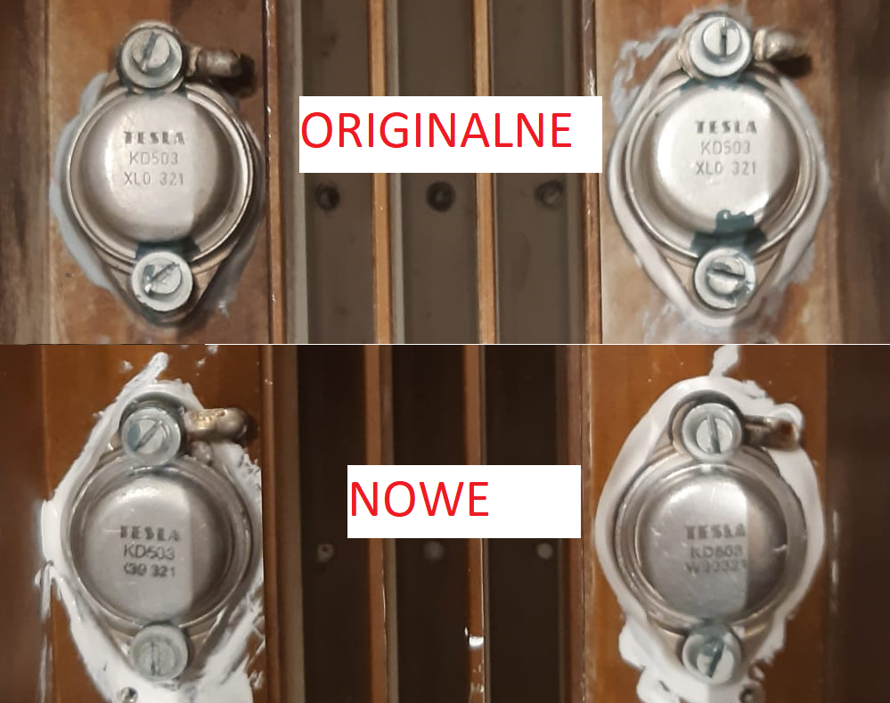

    A te tranzystory KD 503 z pewnego źródła nie malowanki przypadkiem?
  • #4 20890968
    kzagrodny
    Poziom 3  
    Posty: 12
    Ciężko powiedzieć... z Allegro.
    Zamówiłem 2 i zamontowałem oba, z nadzieją, że będą miały zbliżone parametry.
    Potestowałem wcześniej multimetrem, to zachowywały się poprawnie - a teraz jeden jest spalony.
    Wcześniej ewidentnie nie miał przebicia.
    Ale dziwne jest też to, że włączyłem wzmacniacz dosłownie na kilka sekund i z rezystorów od razu poleciał dym i były gorące.
    Natomiast tranzystor był zimny.
    Oryginalne KD503 mają tak specyficzną i charakterystyczną obudowę że raczej łatwo byłoby rozpoznać w nich malowankę. Zresztą nie spotkałem się jeszcze z podrabianymi KD503. Chińczykom chyba nie opłaca się ich podrabiać bo więcej zapłaciliby za wykonanie odpowiedniej, solidnej a zarazem fejkowej obudowy tych tranzystorów niż zarobiliby na ich sprzedaży. Zresztą to już mało popularny tranzystor, zwłaszcza na światowych rynkach.
    To już prędzej 2N3055 podrobią.

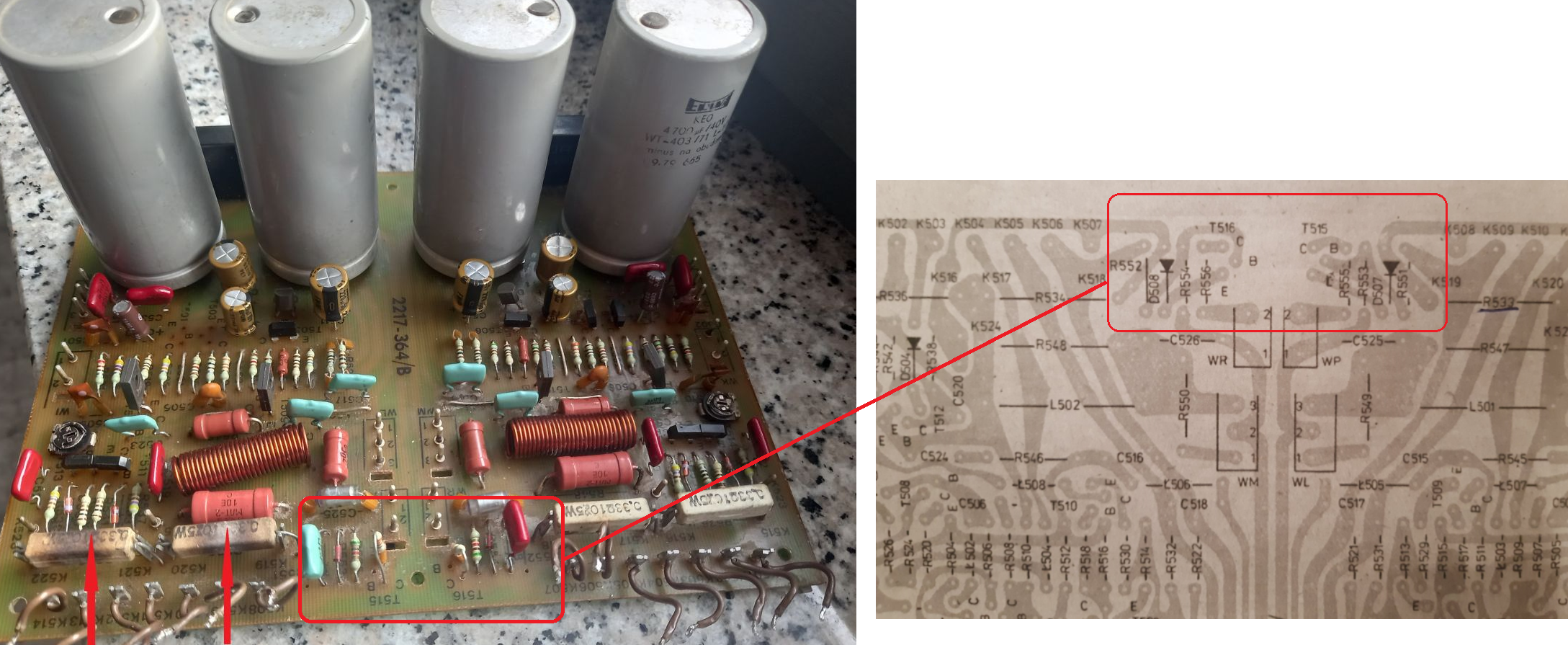

    Zgadza się max dla tych kondensatorów to 40V, ale to są originalne kondensatory. Pytanie raczej dlaczego DC jest na poziomie 40V. Ciężko się sugerować schematem, bo jest on do WSH-205, a nie Altus V-600. Znalazłem sporo rozjazdów między schematem a faktyczną implementacją. Poczynając na sporych różnicach na rezystorach, pojemnościach kondensatorów jak i brakujących tranzystorach.
    Najlepszy przykład:
    Płytka drukowana z elementami elektronicznymi oraz schemat pokazujący rozmieszczenie elementów.
    Nie wiem tylko czy to tak fabrycznie było czy ktoś tu grzebał.

    1) Zdjęcia tranzystorów
    Zdjęcia porównawcze tranzystorów marki TESLA na tle metalowej płytki z napisami ORIGINALNE i NOWE.

    #14 20894803
    W.P.
    Specjalista - zasilacze komputerowe
    Posty: 5313
    Pomógł: 772
    Ocena: 1232
    Piszesz, że zagrzały się błyskawicznie oba rezystory emiterowe.
    Zacząłbym od sprawdzenia połączenia A na poniższym schemacie.
    Schemat elektryczny z zaznaczeniami w kolorze różowym i niebieskim
    Dalsze prace prowadziłbym po wpięciu rezystorów (22÷100Ω/2W) w zaznaczone przekreśleniami miejsca. To rodzaj bezpieczników.
    Mogą też być żarówki, jak kolega ml wyżej proponował. Ogólnie cokolwiek co ograniczy prąd chroniąc tranzystory.
    O podwyższone napięcie na kondensatorach nie martw się. Podniosło się z 2 powodów - w dzień fotowoltaika, oraz zmiana nominalnego napięcia w sieci energetycznej na 230V.
    Kondensatory uformowały się i nic im nie grozi.

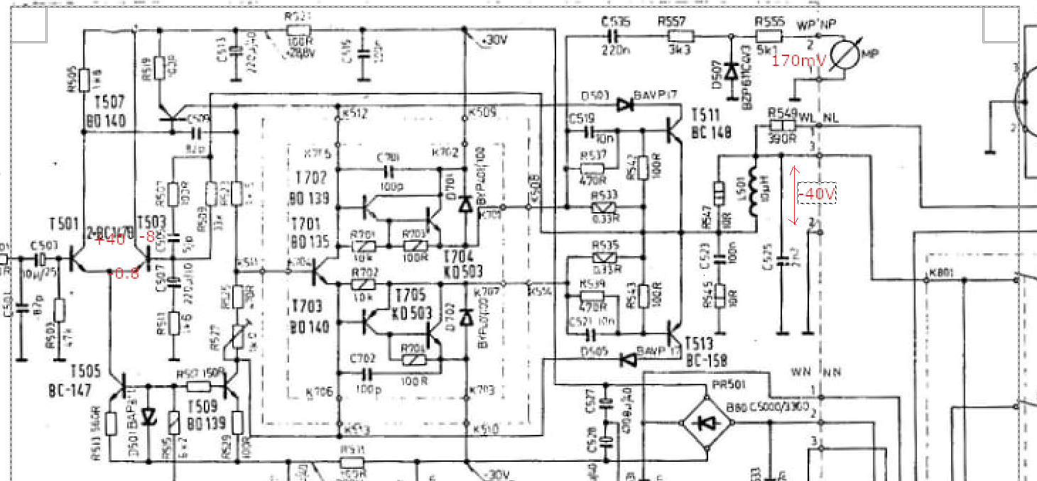

    Wmontowałem rezytory 1k w miejsca tranzystorów mocy (B-E).
    Napięcie na złączu CE tranzystora T703 w granicach 110mV-160mV. (w kanale prawym wartości od 1V-2.3V, tam również wlutowane rezystory 1k w miejsca tranzystorów)
    Napięcia na tranzystorze T503:
    B:-8V, C:40V, E:-0.8.
    Schemat elektroniczny z zaznaczonymi wartościami napięć na tranzystorach i zastąpionymi tranzystorami mocy.

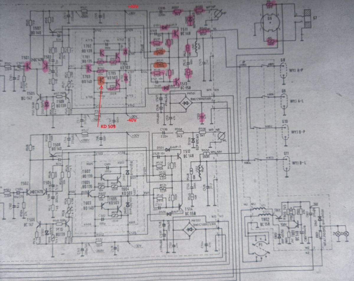

  • #24 20905986
    SlawekKedra
    Posty: 16829
    Pomógł: 1575
    Ocena: 1958
    @kzagrodny Czy ten schemat dokładnie odpowiada rzeczywistemu wzmacniaczowi który naprawiasz?
  • #25 20906082
    kzagrodny
    Poziom 3  
    Posty: 12
    Nie, zobacz post #12
  • #26 20906134
    SlawekKedra
    Posty: 16829
    Pomógł: 1575
    Ocena: 1958
    Ok, aby cokolwiek sensownego podpowiedzieć, schemat musiałby ściśle odpowiadać rzeczywistości.
    Jeśli zweryfikowałbyś schemat wzmacniaczy mocy na podstawie rzeczywistego urządzenia wówczas byłoby możliwe działanie w oparciu o rzeczywisty schemat.

    Miarodajny byłby tutaj pomiar napięcia pomiędzy bazą T702 a bazą T703 oraz informacja jak w/w napięcie zależy od regulacji potencjometrem w obwodzie bazy T701 (trudno odczytać numerację).
  • #28 20906217
    bratHanki
    Posty: 5744
    Pomógł: 452
    Ocena: 1405
    W identycznej puszce jak KD503 mam 2N3055 od Fairchild. Mam trochę kiludziesięcioletnich KD i do tego parowane ale przez ponad tydzień nie ma mnie w domu a leżą i się kurzą.
  • #29 20906226
    kzagrodny
    Poziom 3  
    Posty: 12
    W.P. napisał:
    Miarodajny byłby tutaj pomiar napięcia pomiędzy bazą T702 a bazą T703 oraz informacja, jak w/w napięcie zależy od regulacji potencjometrem w obwodzie bazy T701 (trudno odczytać numerację).
    Zakres: 110 mV-160 mV
  • #30 20906292
    W.P.
    Posty: 5313
    Pomógł: 772
    Ocena: 1232
    Nie pomyliłeś czegoś?
    T701 to BD135, natomiast T703 to BD140.
