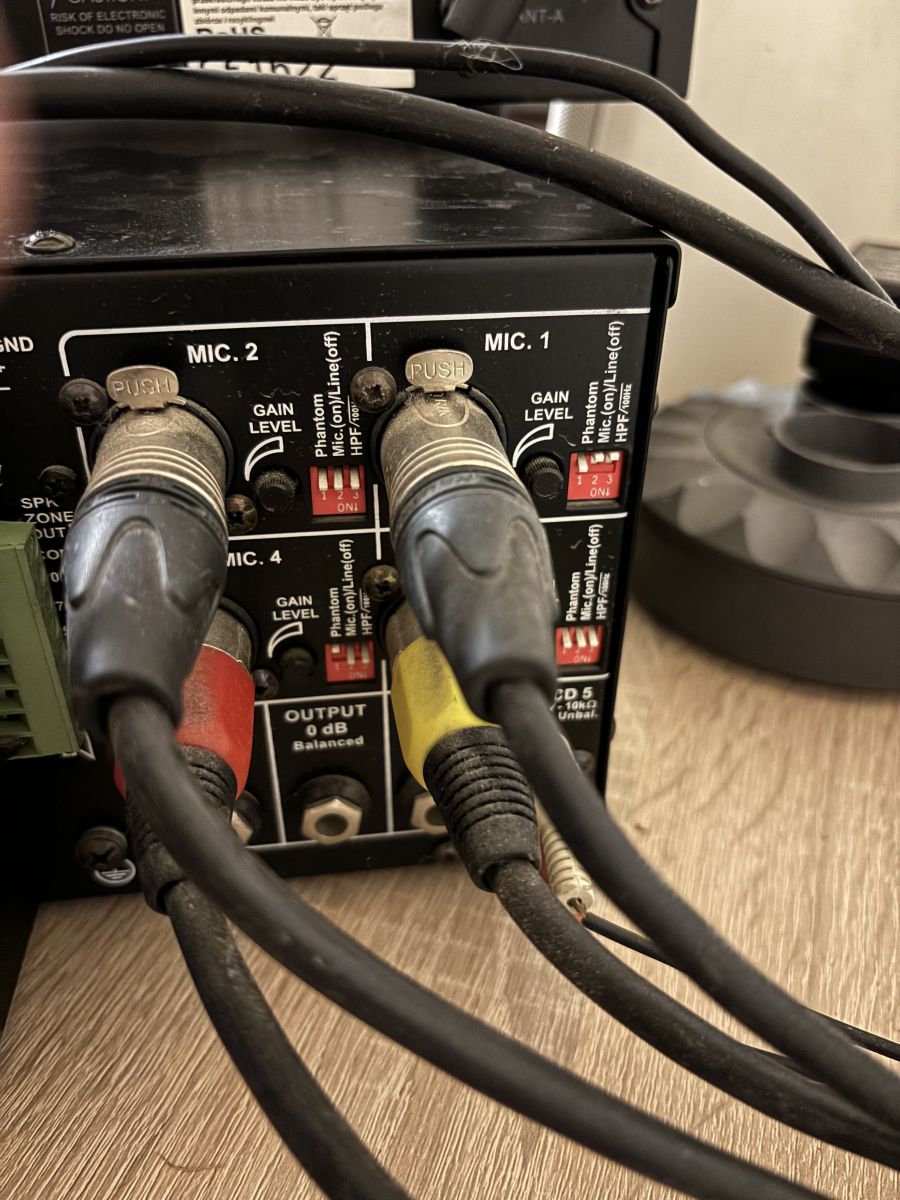

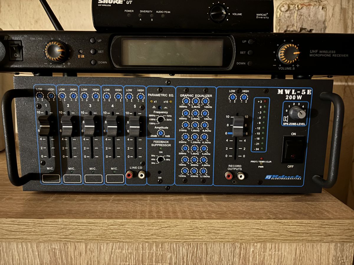

    Wracam do sprawy - zamieszczam zdjęcia sprzętu. Proszę też o poradę czym może być spowodowane zjawisko na filmie. W momencie nagrywania włączone były tylko mikrofony pojemnościowe w prezbiterium.
    Z głośników było słychać delikatne stukanie i szum.
    Na małym wzmacniaczu Shure był rzeczywiście włączony Phantom, wyłączyłem go od razu, nie miałem możliwości tego sprawdzić, ale mikrofon z chóru i wspomniany wzmacniacz do Rducha są prawdopodobnie podłączone do gniazda MIC1, gdzie Phantom jest włączony, co już widzę także jest do wyłączenia.
    Panel wzmacniacza z podłączonymi mikrofonami i włączonym Phantomem na kanale MIC 1. Panel połączeń wzmacniacza audio Shure SCM268E z różnymi wejściami i wyjściami. Zdjęcie małego wzmacniacza MWL-5E 200W z włączonym Phantom power.

    Na wzmacniaczy ściągnij do 1/2 pokrętło 12kHz w EQ.
    To na początek.

    O ile kabel jest sprawny to Phantom dla tego mikrofonu nie ma znaczenia. Ale warto by było sprawdzić czy któraś z żył nie jest przywarta do masy.
    Wyjście tego miksera jest symetryzowane transformatorowo, to też nie ma znaczenia czy dostanie od rducha phantom. Nie mniej zaleca się wyłączać go dla wszystkich urządzeń które tego nie potrzebują.
    Że jak, dwa źródła dźwięku czyli mikser shura i mikrofon do jednego wejścia w rduchu?
    Jak jest cel stosowania mikserka shure, skoro podłączasz tam tylko jedno źródło dźwięku?
    Jeszcze jest jedna kwestia, czy rduch i shure podpięte są do tej samej sieci elektrycznej? Czy obydwa są poprawnie uziemione, czy może pracują na starej instalacji bez uziomu lub z zerowaniem? Może się okazać że kabel łączący obydwa urządzenia wyrównuje potencjały mas pomiędzy nimi, i to może robić dziwne rzeczy.
    Jako że wyjście w shure masz symetryzowane transformatorowo, czyli ma wbudowany di-box, możesz na próbę rozdzielić masy urządzeń, odpinając ekran od pin1 we wtyczce kabla (najlepiej od strony mikserka). To urządzenia w 1 klasie ochronności i muszą być uziemione, nie wolno odłączać pinu PE w gniazdku, czy stosować przedłużaczy bez bolca. Spowoduje to pełną separację elektryczną urządzeń.
