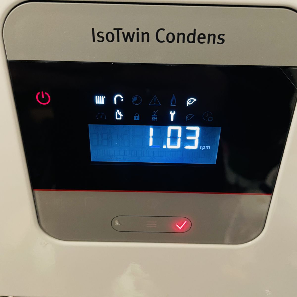

    Witam, od wczoraj (14.01) na ekranie kotła pojawiła mi się taka informacja (załączone zdjęcie). Nie znalazłem w książce błędów informacji z takim kodem. Co to oznacza?
    Wyświetlacz kotła IsoTwin Condens pokazujący kod 1.03 rpm.

    Mi to wygląda bardziej na wyświetlanie ilości obrotów np.pompy skoro obok jest dopisek "RPM".
    Naciskaj środkowy przycisk na dole - ten z poziomymi liniami - zmieniają się parametry na wyświetlaczu?
    Poza tym błędy zaczynają się od F bądź N.

    No właśnie nie dotyczy obrotów (rpm) - na tym zdjęciu widać napis rpm, ale to przez kąt za jakiego robiłem zdjęcie spowodował, że ten napis widać. Jak naciskam menu, to przechodzi do nastaw.

    Przejrzałem dokument szkoleniowy i nie ma tam I.03rpm jest podobny I.003 informacja o ilości godzin pracy / konserwacji .

    O, to chyba to (na programatorze radiowym mam komunikat "urządzenie grzewcze wymaga konserwacji"). Jest coś w instrukcji więcej w tym temacie? Możesz podać link, jeśli jest gdzie online? Przegoglałem chyba wszystko i mi się nie udało znaleźć.

    Napisz jakie ustawienia masz w :
    D.084
    D.161
    O I.003 masz napisane w instrukcji instalacji str.53 kody konserwacyjne
    Jeśli wyświetlił się komunikat o konserwacji to należy ją wykonać. Kiedy miałeś ostatni przegląd kotła ?

    Kocioł miałem montowany ~05-01-2023 więc sprawa wyjaśniona. Dziękuję

    Wg instrukcji serwisowej - trzeba wykonać przegląd i serwisant kasuje kod.
