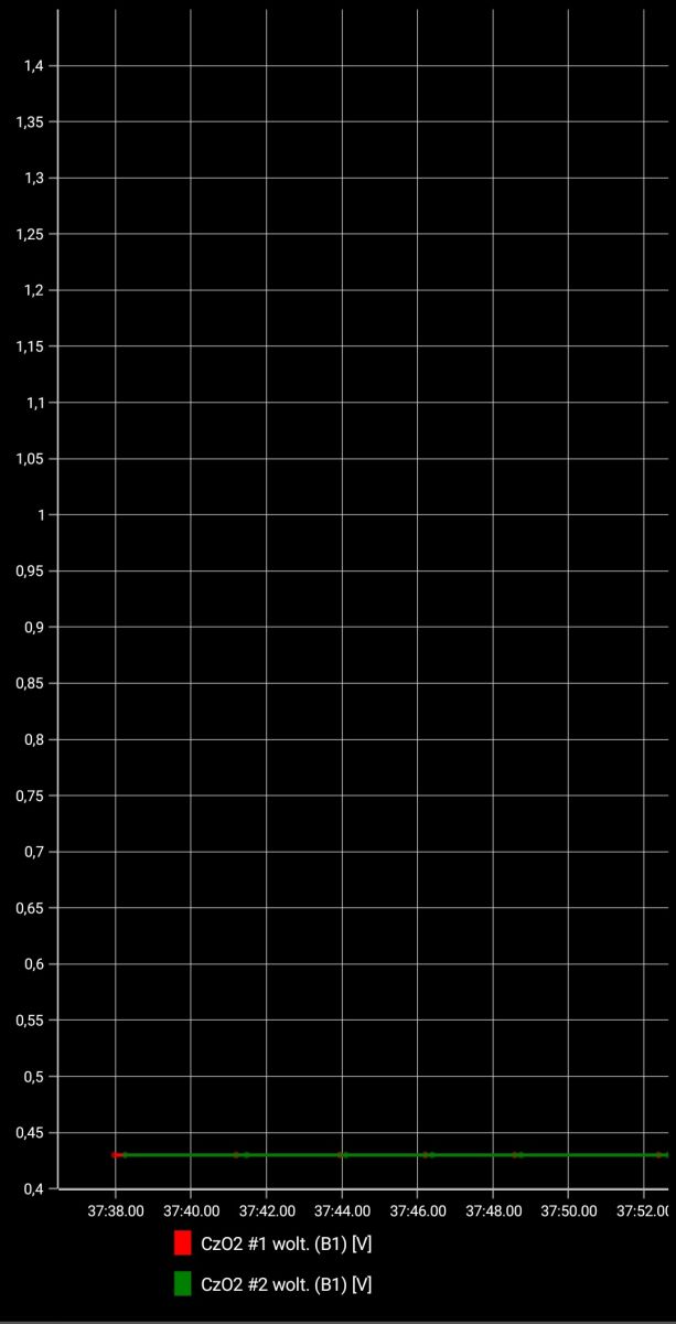

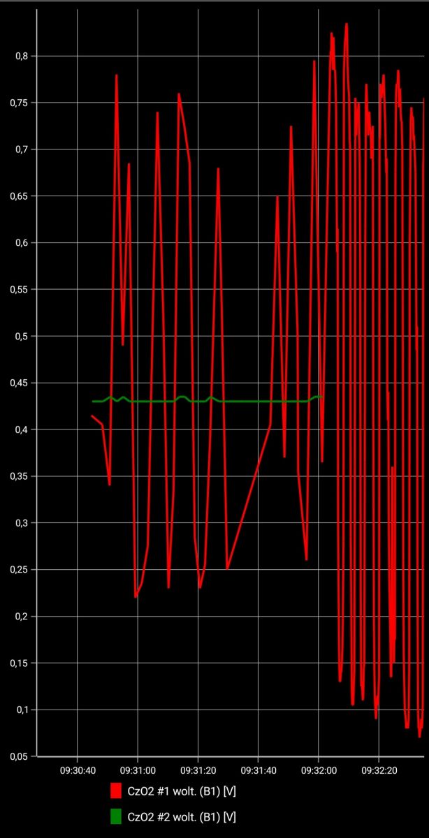

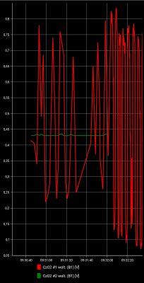

    Zapewne X14SZ.
    Pomierz napięcie na sondzie miernikiem dodając gazu, zobacz jak się napięcie zmienia, bo ten błąd wcale nie musi oznaczać usterki samej sondy.

    Sondy wydają się pracować prawidłowo. Druga sonda w przypadku sprawnego katalizatora tak właśnie powinna pracować. Przy jeździe i hamowaniu silnikiem napięcie na niej powinno spadać prawie do 0V.
    Grzałki są realizowane w tej sposób: napięcie 12V pozyskiwane jest z przekaźnika pompy paliwa, natomiast sterowanie masą idzie że sterownika silnika.
