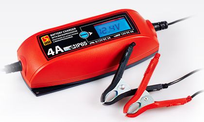

    Ładowałem różne akumulatory, nawet na aucie bez odpinania prostownikiem automatycznym z Biedronki, już ze 2 lata nie było nigdy problemów ze zbyt wysokim napięciem (w normalnym trybie ma chyba 14,7 V maksymalnie).
    Automatyczny prostownik z Biedronki do ładowania akumulatorów, z wyświetlaczem pokazującym 12,4V.
