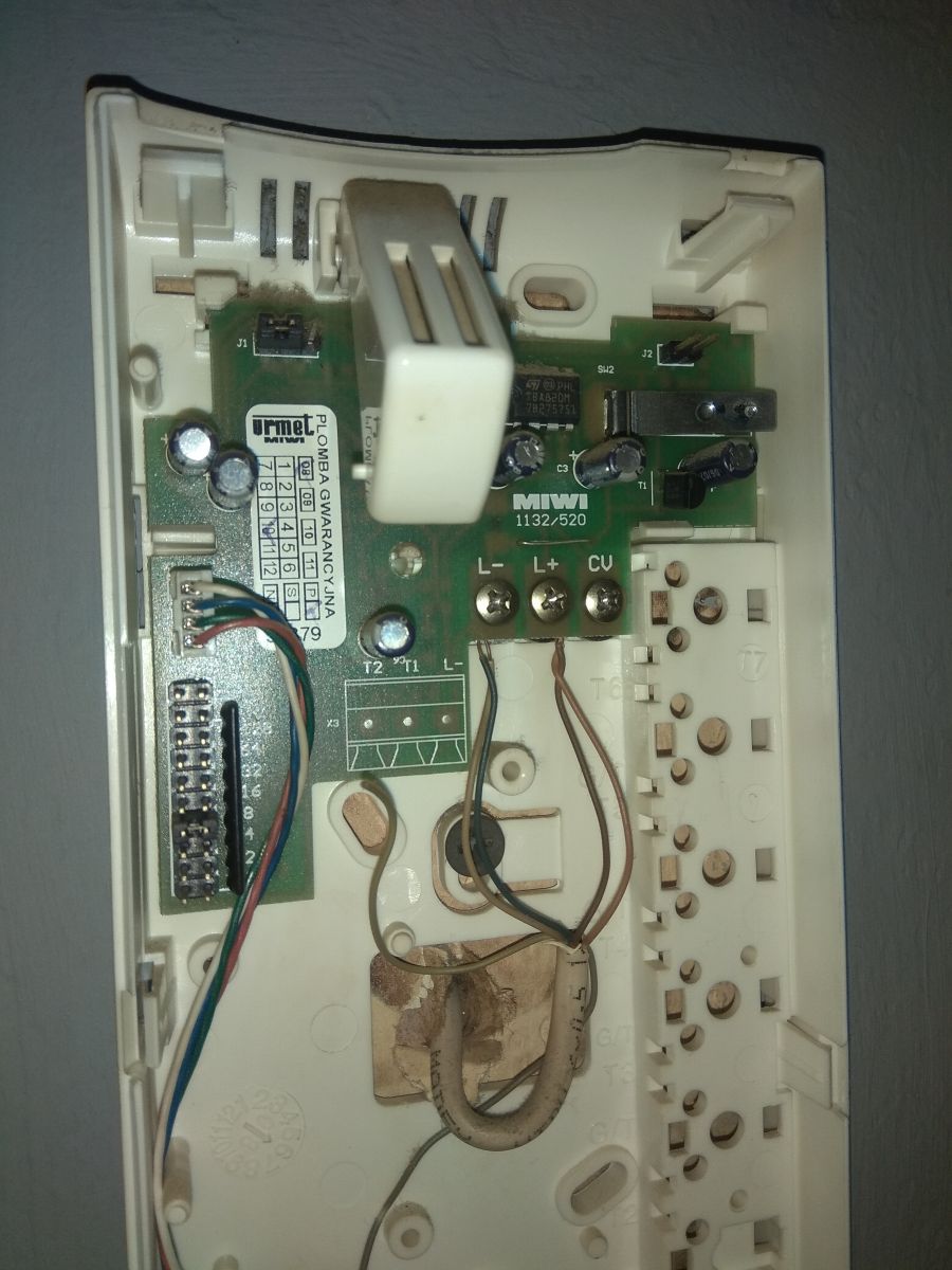

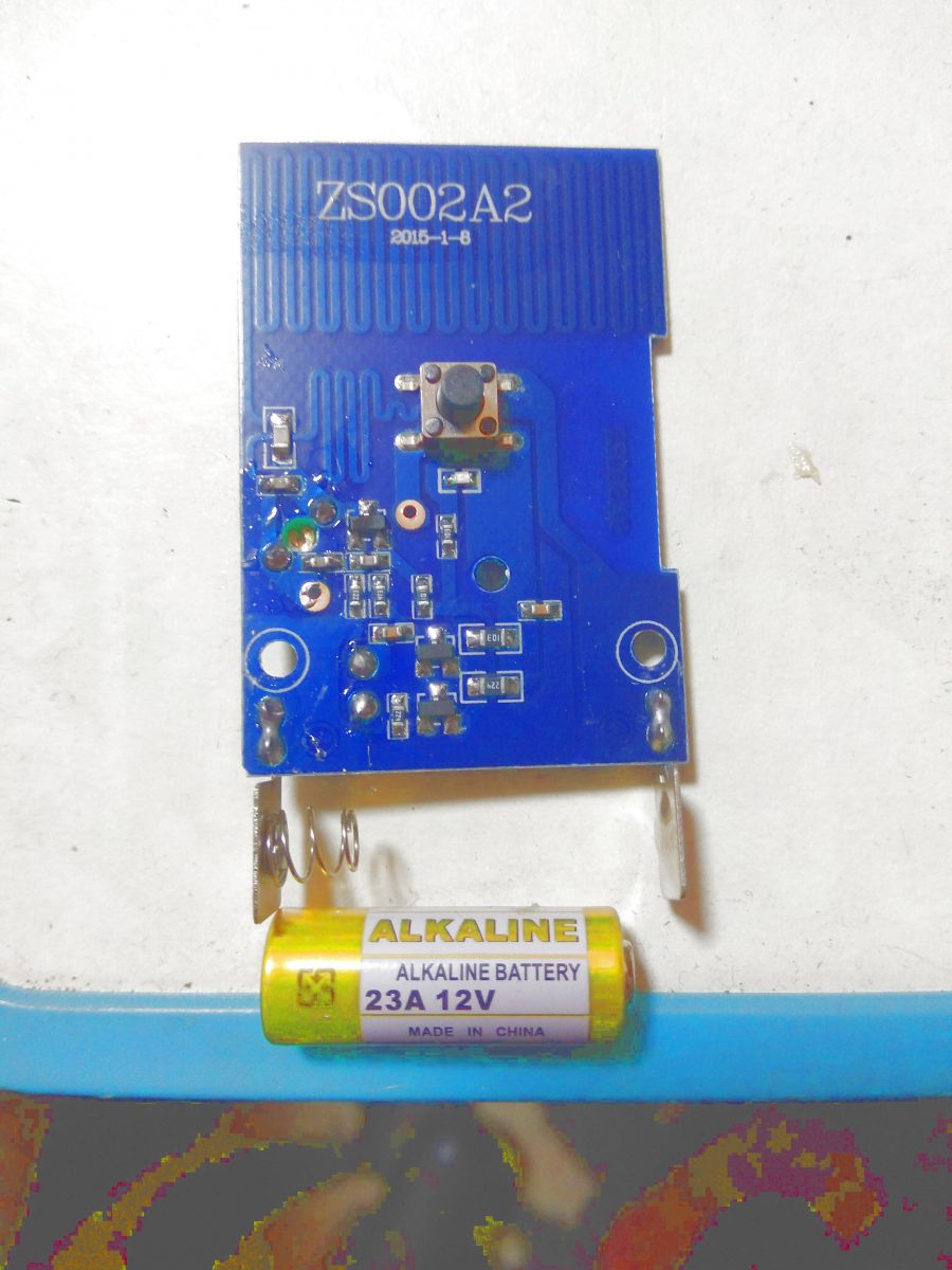

    Witam. Mam bardzo podobny temat. Chciałbym, aby sygnał domofonu /dzwonek/ był odbierany w innym niż korytarz pomieszczeniu. Mój pomysł polega na podłączeniu nadajnika dzwonka bezprzewodowego do domofonu. Po naciśnięciu dzwonka przez gościa sygnał miałby być słyszalny w przedpokoju oraz w innym pokoju (z dzwonka b/p). Czy taka konfiguracja jest możliwa? Jak można to połączyć? Czy bateria w przycisku jest konieczna?
    Foto domofonu i modułu dzwonka b/p
    Wnętrze domofonu z widoczną płytką elektroniczną i połączeniami przewodów Moduł elektroniczny i bateria alkaliczna

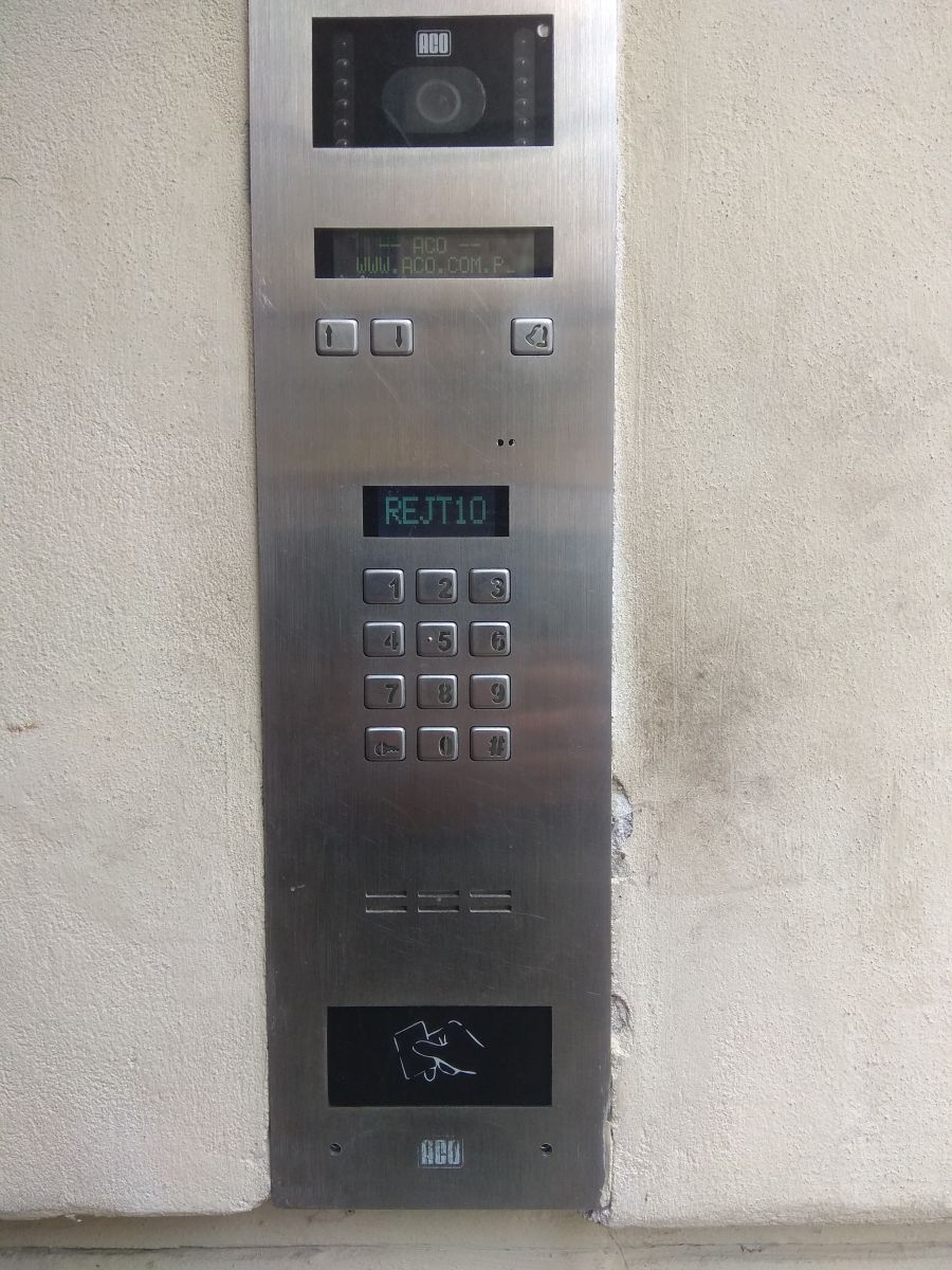

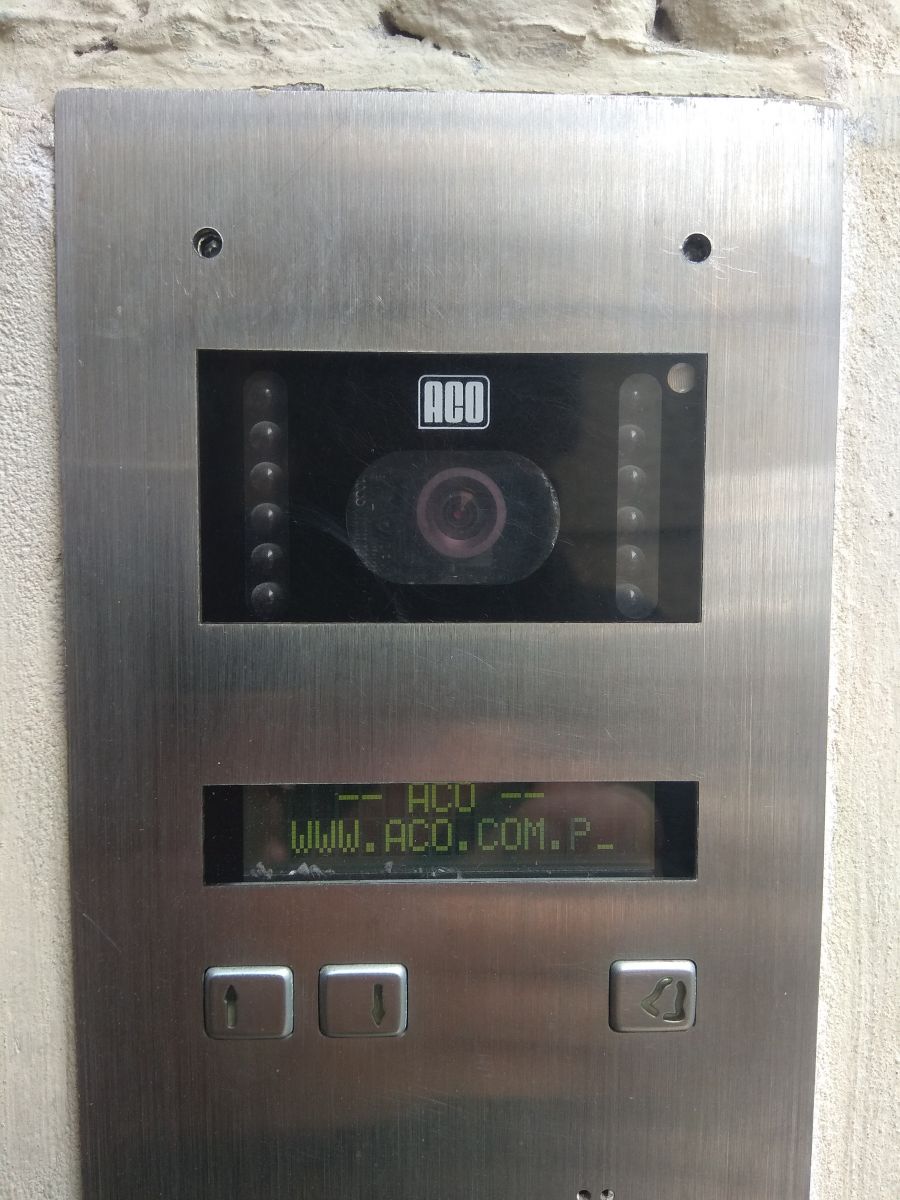

    Daj zdjęcie kasety, przy drzwiach wejściowych do budynku, z której się dzwoni do tego mieszkania.
  • #3 20929616
    wrocer
    Posty: 43
    Ocena: 27
    Jeżeli o takie foto chodzi, to proszę
    Panel domofonu z kamerą i klawiaturą numeryczną. Panel wideodomofonu marki ACO z ekranem LCD i przyciskami.
  • #4 20930061
    CYRUS2
    Posty: 17985
    Pomógł: 1240
    Ocena: 3521
    Nie znam takieo modułu ktory zrobi zwarcie małym przekąźnikiem.
    Może jakaś firma to produkuje.
    (wykonanie takiego modułu jest możliwe.)

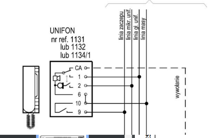

    Jeśli to jest to ponizej,to zmierz co jest między 6 a CA
    Schemat połączeń domofonu Unifon, modele nr ref. 1131, 1132 lub 1134/1.
    Z tego co widać to będzie sygnał modulowany dodatni.
    Podpięcie bezpośrednie pilota ma szanse zadziałać.
    Oczywiście przez to
    https://www.google.pl/search?q=przetwornica+s...g&ei=v-WzZZLiLL2s9u8Pl7KsuAc&bih=575&biw=1280
    jeśli napięcie nie pasuje.
    Modulacja na pewno nie pomoże,ale może nie zakłóci tego pilota aż tak bardzo zeby nie zadziałał.
    EDIT wykopałem że ta Twoja wersja (520) to domofon cyfrowy,więc ten schemat nie ma zastosownaia w takim razie :-(
    Szkoda bo niczego nie trzeba by było rozłączać, po podniesieniu słuchawki samo by się odłączyło od niej
    Trzeba fachowca...
    EDIT 2 znalazłem takiego co wypowiadał się w kwesrii Twojego modelu
    Niecałe pół godziny temu był online
    https://www.elektroda.pl/rtvforum/uzytkownik597924.html

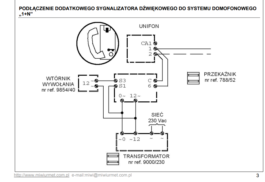

    A może to będzie pasować po małych modernizacjach.
    Schemat podłączenia sygnalizatora dźwiękowego do domofonu 1+N.
  • #20 20930674
    CYRUS2
    Posty: 17985
    Pomógł: 1240
    Ocena: 3521
    Czytaj #14
  • #21 20930696
    ta_tar
    Poziom 41  
    Posty: 6484
    Pomógł: 699
    Ocena: 2052
    CYRUS2 napisał:
    Czytaj #14
    A gdzie na schemacie widzisz podpięcie do CA?

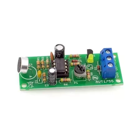

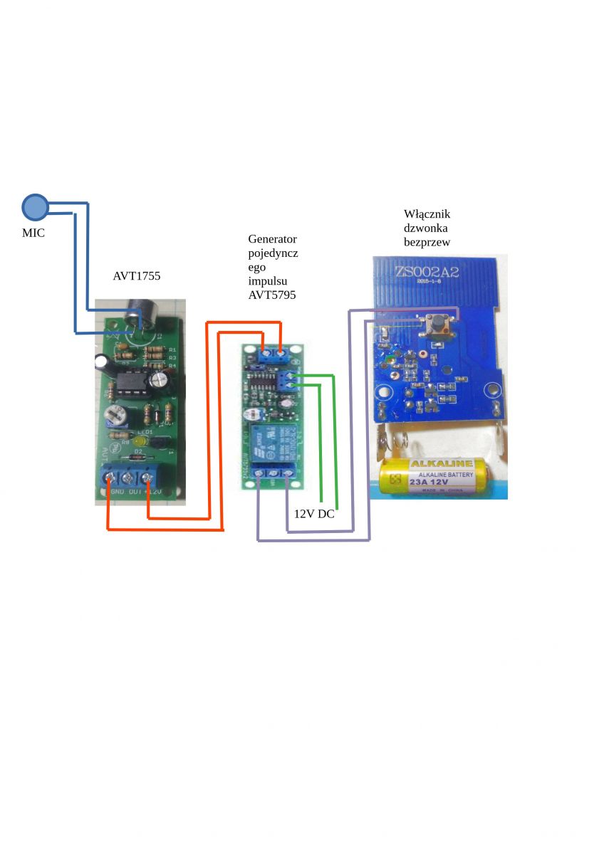

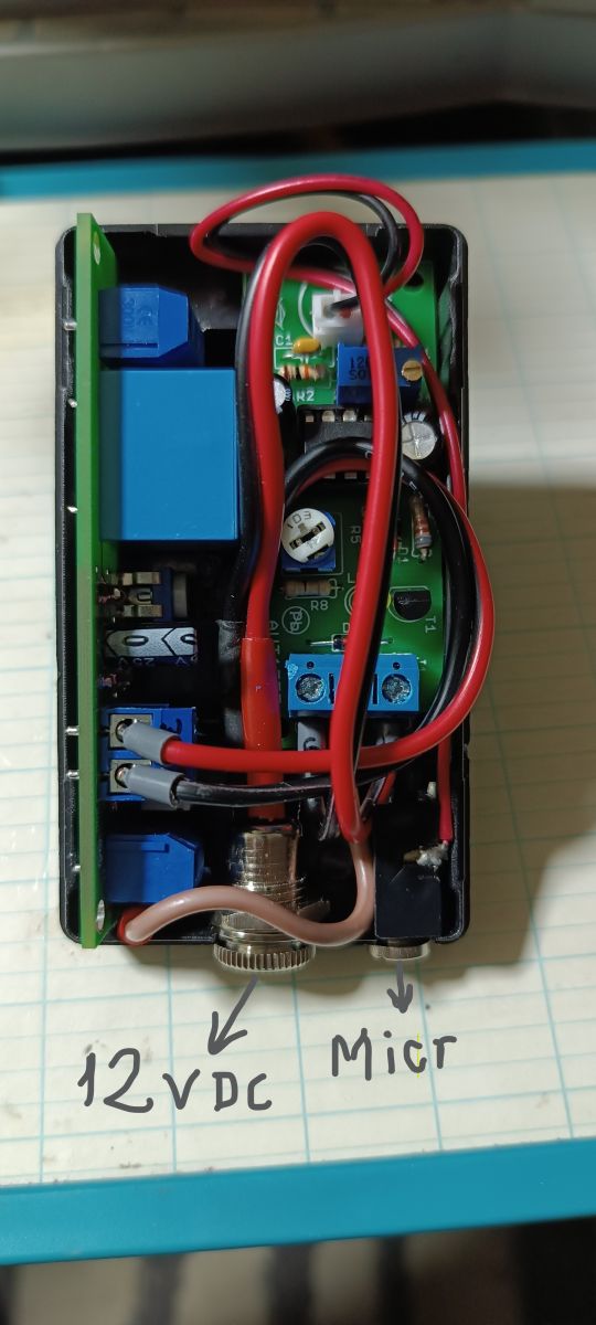

    Układ elektroniczny w czarnej obudowie z widocznymi przewodami i komponentami podłączonymi do zasilania 12V DC i mikrofonu. Witam po przerwie. Pokombinowałem troszkę. Do obudowy domofonu moooże by się to upchało lecz zrobiłem układ w małym pudełku i tylko mikrofon wyprowadziłem do domofonu w okolicy słuchawki. Wrzucam tu dwa pliki. ! to taki montażowy schemat oraz wygląd modułu zasilającego "dzwonek" bezprzewodowy. Na razie zamiast zasilacza podłączyłem baterię 27A 12V. Trzaskanie drzwiami ani inne odgłosy nie wzbudzają układu, natomiast /po kilku regulacjach/ reaguje na dźwięk domofonu. W modułach AVT zamiast rezystorów stałych wlutowałem regulowane i to ułatwiło regulację.
    Dziękuję wszystkim za inspiracje i informacje. Pozdrawiam Schemat połączeń mikrofonu z modułami AVT1755, AVT5795 i włącznikiem dzwonka bezprzewodowego.
    Trochę kiepsko poszło to wklejanie obrazków, ale chyba dość czytelne ;-)
    a tak wygląda /na razie/ całośc [url=https://obrazki.elektroda.pl/2248655900_1709076253.jpg]Domofon z zamontowanym dodatkowym modułem zasilającym.
