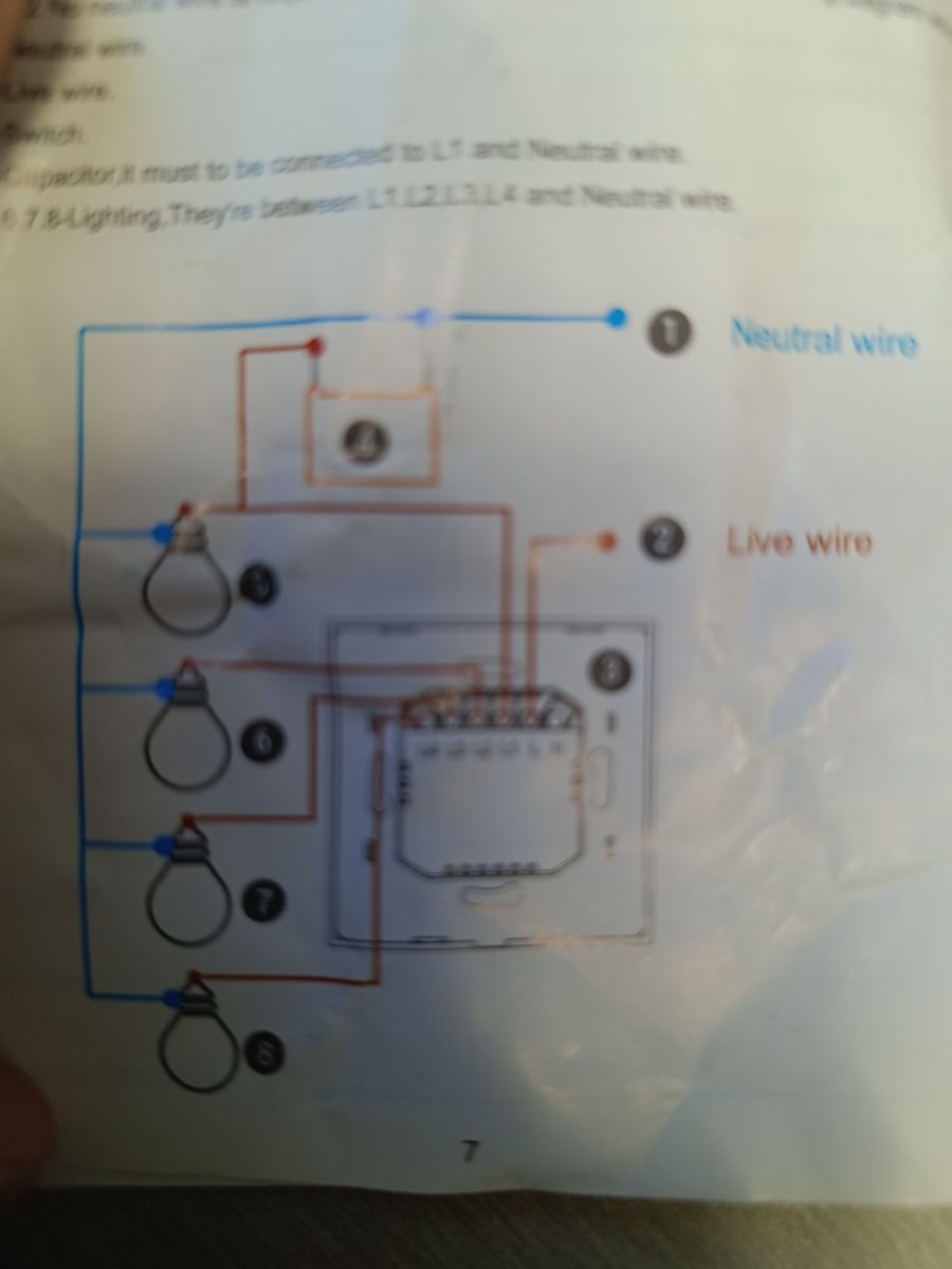

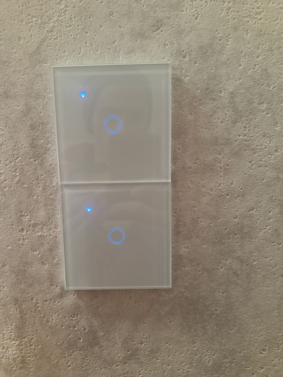

Podłączyłem w całym mieszkaniu gniazdka dodtykowy z możliwością podłączenia pod wifi.
Wszystkie działają idealnie poza jednym w kuchni. Problem jest taki, że światło delikatnie migocze i wydaje dźwięk.
Oświetlenie jakie zastosowałem plafony LED, inne niż w innych pomieszczeniach.
Jest jakiś sposób aby pozbyć się migotania i kurczenia?
Z racji tego, że nie mam neutrala, zastosowałem dołączony do opakowania kondensator.
