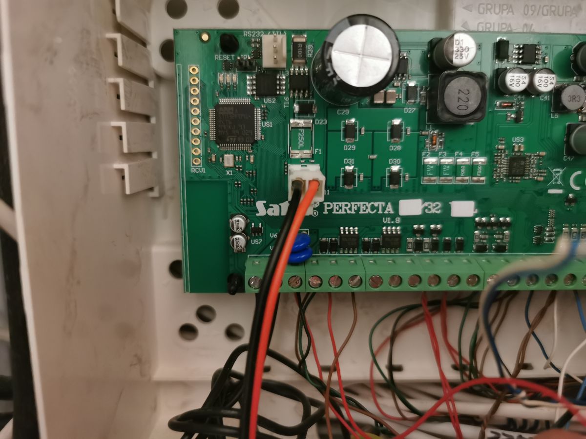

    Zrób zdjęcie płyty - lewy dolny narożnik.

    lucas20001
    Poziom 3  
    Posty: 5
    Komunikat o braku akumulatora w satel Perfecta 32. Dodatkowo pali bezpiecznik transformatora.

    Układ elektroniczny w obudowie z polami zaciskowymi, kondensatorami i przewodami.

    Sprawdź bezpiecznik F1 na płycie na początek.

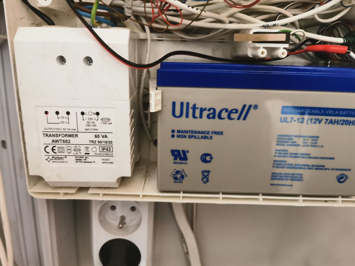

    Jeżeli chodzi o bilans prądowy to jestem laikiem w te sprawy. Dopiero się uczę rozumiem że mam mieć pewność że dostarczam wystarczające zasilanie. Akumulator jest nowy 7AH/20HR. Transformator oryginalny zakładany jeszcze przez serwisantów. Zdjęcia za chwilę załączę. Zalecany transformator w opisie płyty to 40VA. Mój ma 60VA. Transformator 60 VA i akumulator Ultracell 12V 7AH/20HR na półce

    lucas20001 napisał:
    W momencie kiedy włączyłem zasilanie alarmu znowu wywaliło bezpiecznik w transformatorze. Podpiąłem akumulator włączyłem zasilanie i alarm zaczął działać ale bez akumulatora.
    Nie wiem jak inni, ale ja nie potrafię zrozumieć opisu sytuacji.
    Napisz jeszcze raz, w jakiej kolejności podłączasz i jaki efekt uzyskujesz.

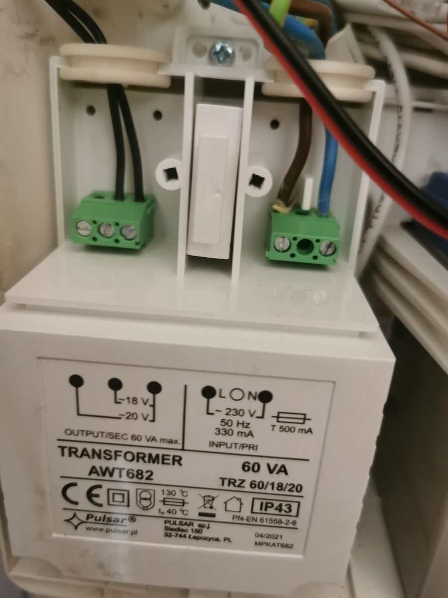

    Trafo masz niewłaściwie dopasowane do centrali. Sprawdź jakie napięcie podajesz na płytę, tam masz kilka wyprowadzeń.
    Zmierz napięcie akumulatora odłączonego od systemu. Zmierz napięcie DC na zaciskach akumulatora wychodzących z centrali, bez podłączonego akumulatora.
    To na początek.
    Przecież skoro ma mocniejsze trafo, to chyba lepiej ;) Gorzej byłoby w drugą stronę...
    Najważniejsze aby było podłączone AC z prawidłowego odczepu.
  • #10 20936054
    fred4u
    Posty: 764
    Pomógł: 94
    Ocena: 197
    bhtom napisał:
    Przecież skoro ma mocniejsze trafo, to chyba lepiej Gorzej byłoby w drugą stronę...
    Niby tak, ale nie do końca: napięcie trafa określane jest dla znamionowego obciążenia. Niedociążone trafo na wyjściu da napięcie wyższe niż znamionowe, a to może wyzwalać zabezpieczenie przeciwprzepięciowe w centrali. Stosowanie takiego przewymiarowanego trafola to ryzyko upalenia płyty.

    Opiszę jeszcze raz co się działo po kolei. Alarm działa u mnie od trzech lat. Na początku zdarzyło się że pokazał informację o słabym akumulatorze. Było to ze dwa razy i trwało bardzo krótko. Alarm działał bez zarzutu do tej pory. Pewnego dnia zgasł cały alarm łącznie z manipulatorem. Wszyscy podpowiadali że akumulator. Nie wierzyłem do końca a że nie jest drogi to kupiłem nowy. Pomyślałem że będę miał zapas bo i tak czas nagli na wymianę. Mijają trzy lata. Nic nie pomogło. Sprawdziłem bezpiecznik w transformatorze. Był spalony. Wymieniłem. Alarm ruszył ale pokazywał brak akumulatora. Na wyłączonym dopływie prądu odczepiłem akumulator aby sprawdzić to co kolega sugeruje napięcie na zworach ale w momencie załączenia prądu znowu spaliło bezpiecznik transformatora. Podłączyłem akumulator, wymieniłem bezpiecznik i alarm zaczął działać ale pokazywał brak akumulatora. Po jednym dniu zniknęła ta informacja i pomyślałem że doładowało może ten nowy akumulator i koniec problemu ale nie. Góra po dwóch dniach znowu pokazuje brak akumulatora. Sprawdzony bezpiecznik F1. jest ok. Dzisiaj odłączyłem znowu akumulator i udało mi się sprawdzić napięcie na zworach. Wynik 13,63 V. Napięcie starego akumulatora 11,83 V. Nowy, który jest teraz podłączony 13,10 V. Załączam zdjęcie transformatora. Dla mnie podpięty prawidłowo.
    Zdjęcie transformatora AWT682 z podpiętymi przewodami.
