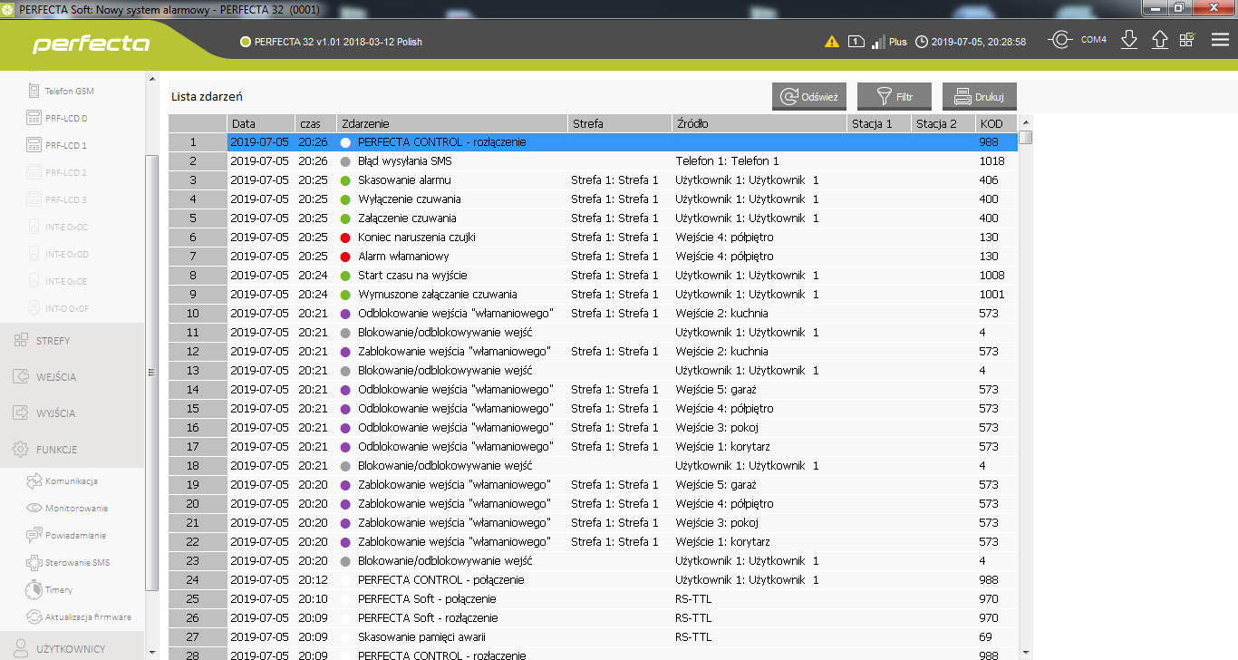

    Dzięki brakowało przypisania do strefy
    Napotkałem jeszcze jeden problem co do powiadomień SMS, wyskakuje błąd wysłania SMS. Co może być przyczyną?
    Karta działa bo bezproblemowo można połączyć się z aplikacją na telefonie.

    Co to za karta? Jakiś wirtualny operator? Przed numer próbowałeś dopisać +48?
    Karta świeżo uruchomiona z plusa jak i wszystkie numery. Dopisałem +48 ale bez zmian. Oprócz tego, że SMS nie zostaje wysłany, centrala rozłącza się z Perfecta Control (aplikacja na telefon).

    Zaznaczone opcje do łączenia przez serwer Satel?
    W Telefon zaznaczone SIM 1, ustawione APN?

    A co do problemu z SMS brakowało jedego zera w numerze do centrum SMS
