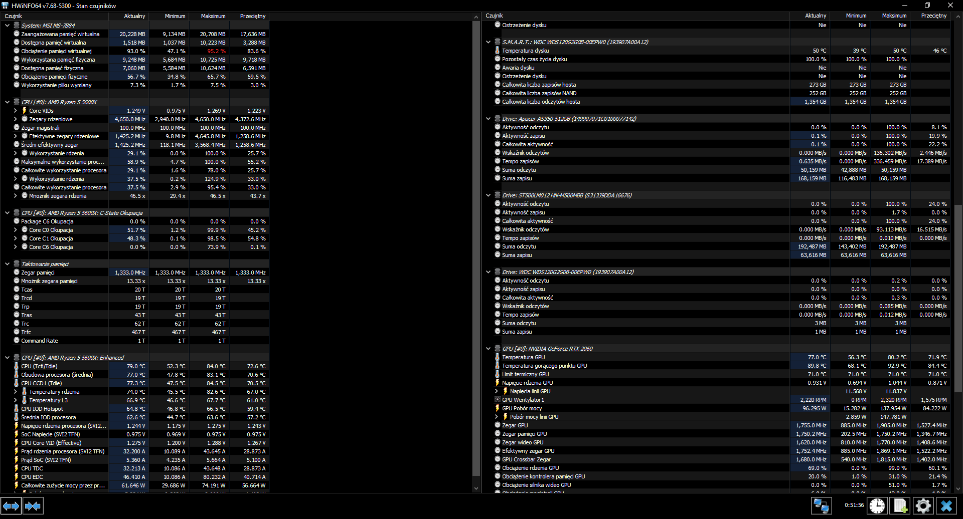

    Kasek21 napisał:
    Zainstaluj i uruchom HWiNFO64 (sensors only), następnie włącz grę, pograj z 10-20min. i zamieść screen z programu.
  • #19 20937145
    demonydemona13
    Posty: 10
    Zrzut ekranu z programu HWinfo z informacjami o wydajności i stanie systemu komputerowego. Widok ekranu z oprogramowania HWiNFO64 pokazujący różne parametry sprzętowe. Zrzut ekranu programu HWiNFO z informacjami o stanie czujników systemowych.
  • #20 20937160
    Kasek21
    Posty: 45605
    Pomógł: 4973
    Ocena: 3533
    Karta się przegrzewa - 2200obr., temp. 80 stopni to za dużo; do tego dochodzi ograniczenie wydajności GPU.
    Najlepiej byłoby wymienić pastę, ewentualnie thermopady jeżeli są w złym stanie.

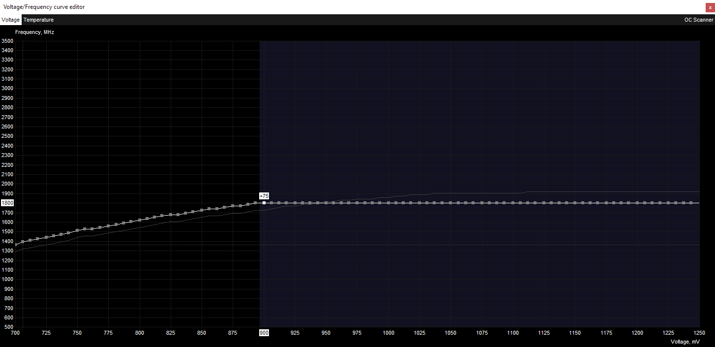

    Na teraz to zrób karcie undervolting: https://www.purepc.pl/jak-przeprowadzic-under...ak-duzego-spadku-poboru-mocy-mozemy-oczekiwac
    Ustaw jej 1800MHz przy 0.9V.
    Wcześniej: SPRAWDZ CZY PODCZAS OBCIĄŻENIA NA KARCIE PRACUJĄ OBYDWA WENTYLATORY?! (otwórz obudowę i zapuść żurawia :P )
  • #21 20937203

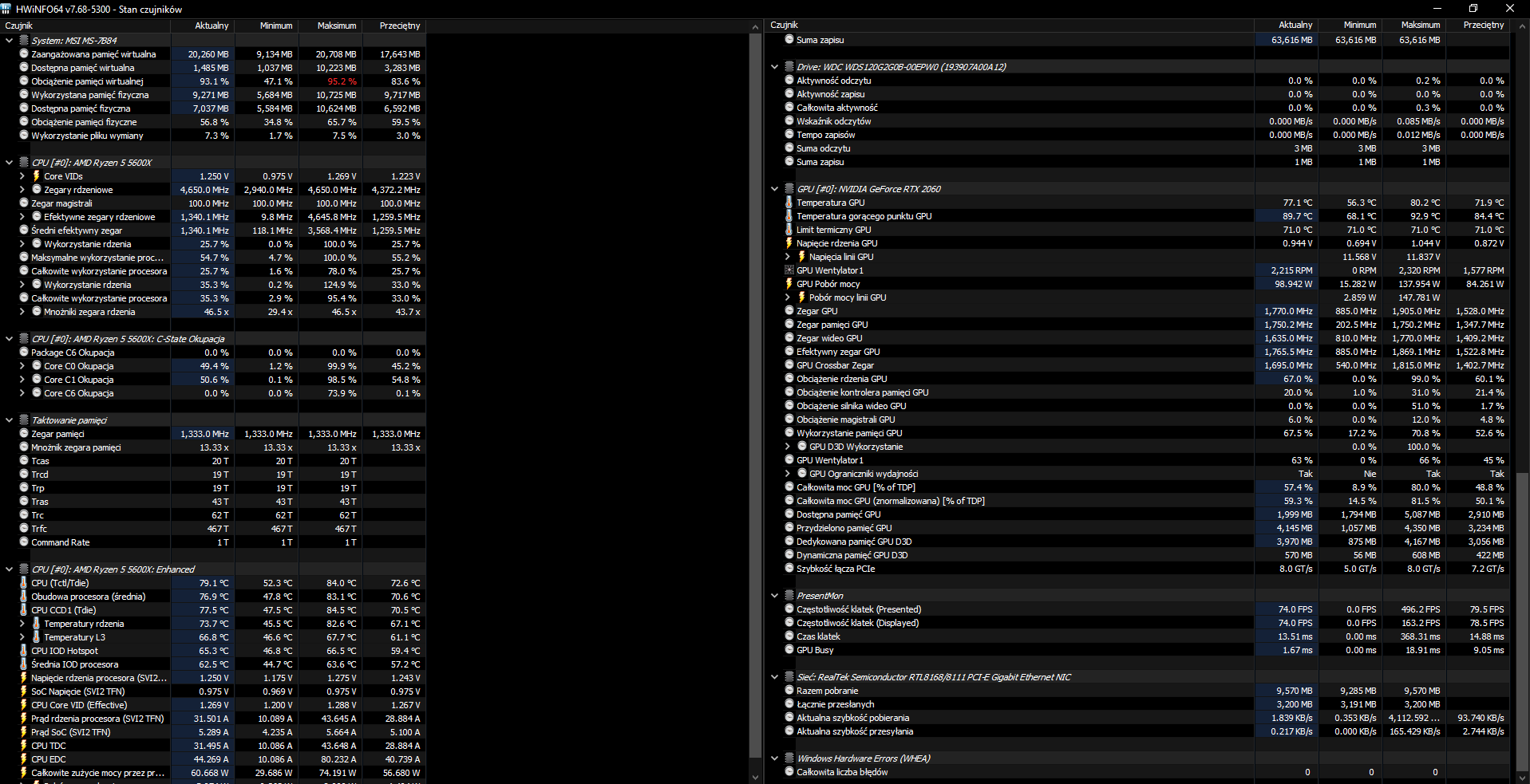

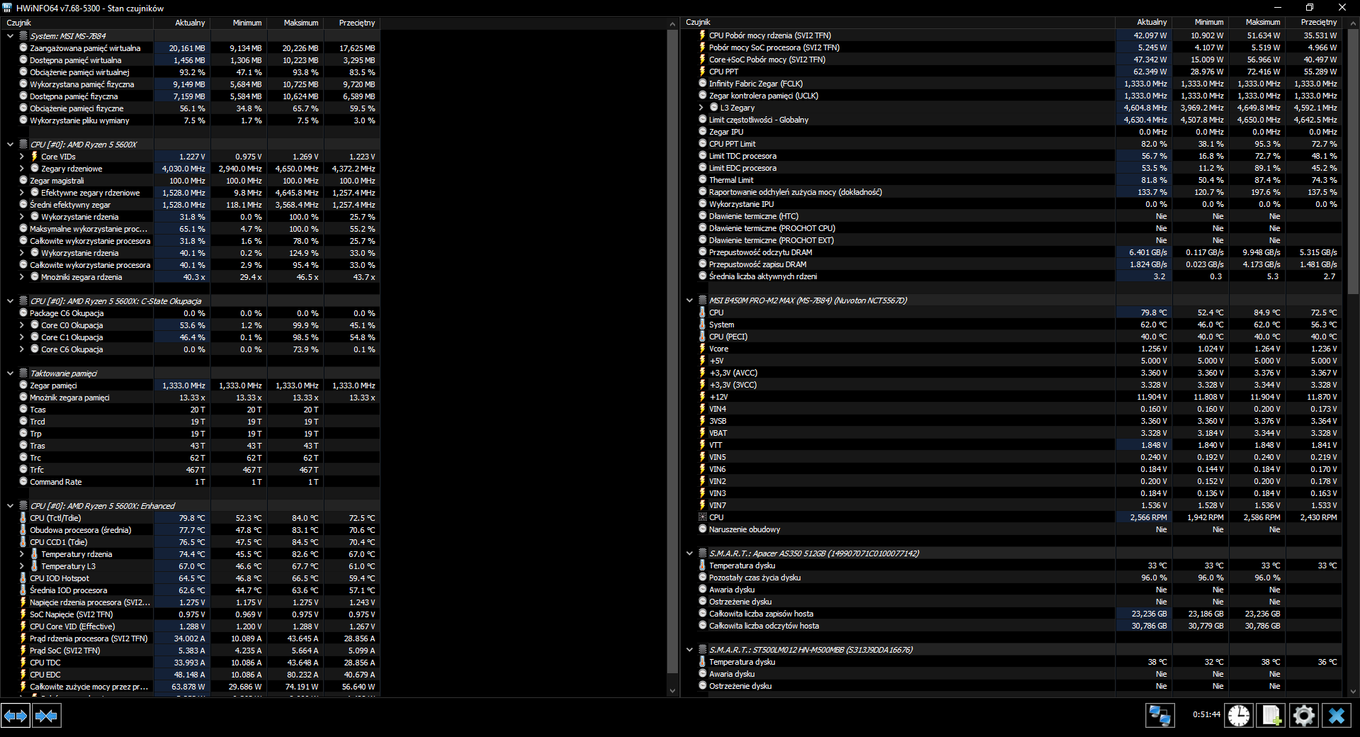

    freebsd
    Posty: 6791
    Pomógł: 766
    Ocena: 2028
    Wysoka jest temperatura zarejestrowana w polu "system" w sekcji płyty głównej. Wahania tej temperatury wskazują ma problem z wentylacją obudowy podczas obciążenia systemu. Temperatura dysku WDC również jest wysoka. Może jest umiejscowiony w mniej wentylowanym miejscu.
  • #22 20937212
    Kasek21
    Posty: 45605
    Pomógł: 4973
    Ocena: 3533
    Widzisz dobrze, że zwróciłeś uwagę bo tam wszystko się grzeje :P
    Taki piecyk na zimę :P
    CPU 80, HDD 50, MOBO 60, GPU 80
    >>20937160
    Zrobiłem Edytor krzywej napięcia/częstotliwości z wykresem przedstawiającym zależność między napięciem a częstotliwością.
    Uruchomić HWiNFO64 z tej samej gry na podobny czas i zobaczyć czy jest jakaś zmiana?
    Tak.
