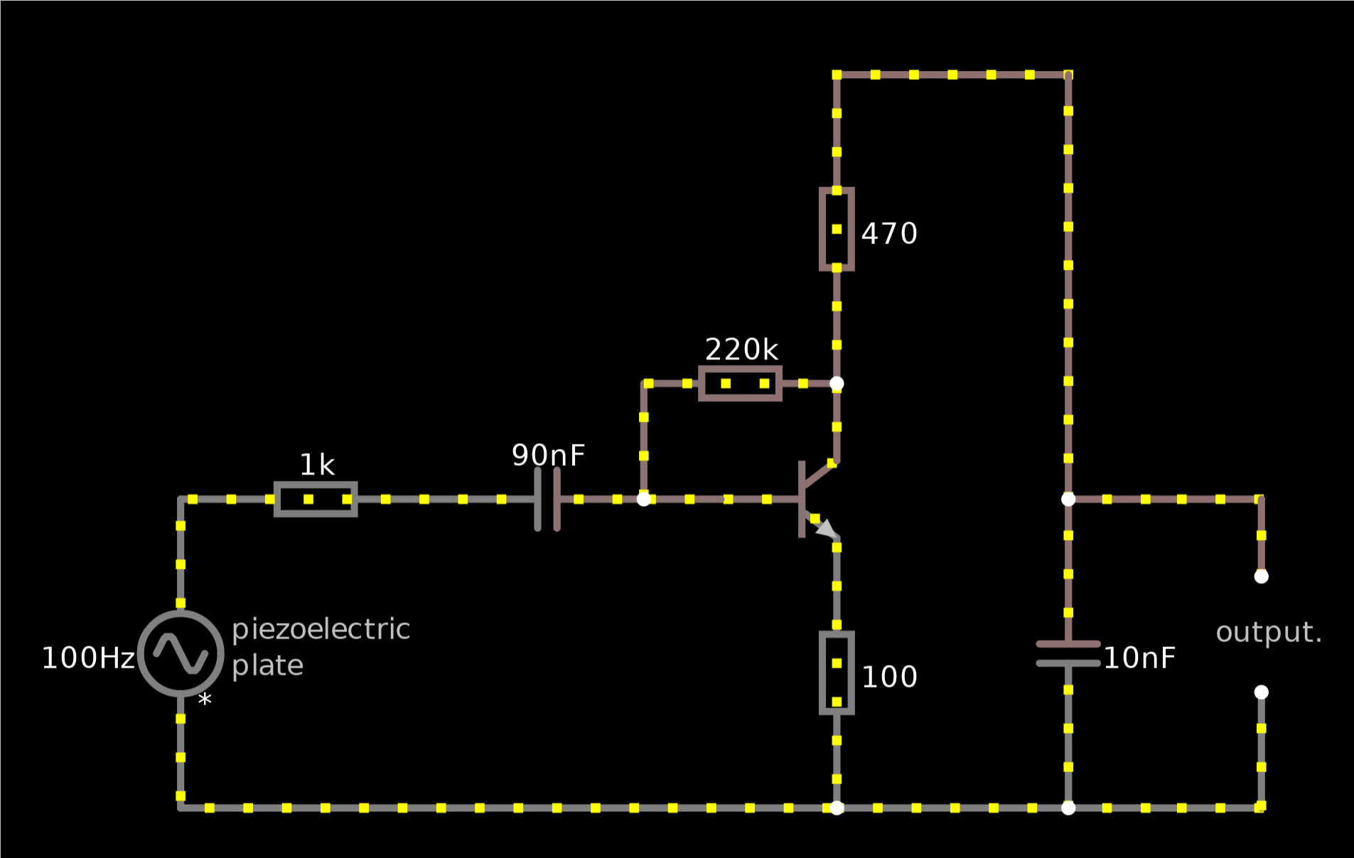

    Spisałem schemat i wygląda tak:
    Schemat podłączenia laryngofonu z przetwornikiem piezoelektrycznym.
    Podłączam output do wzmacniacza, ale jedyne, co słyszę, to tylko i wyłącznie gdy stukam w ten piezak.

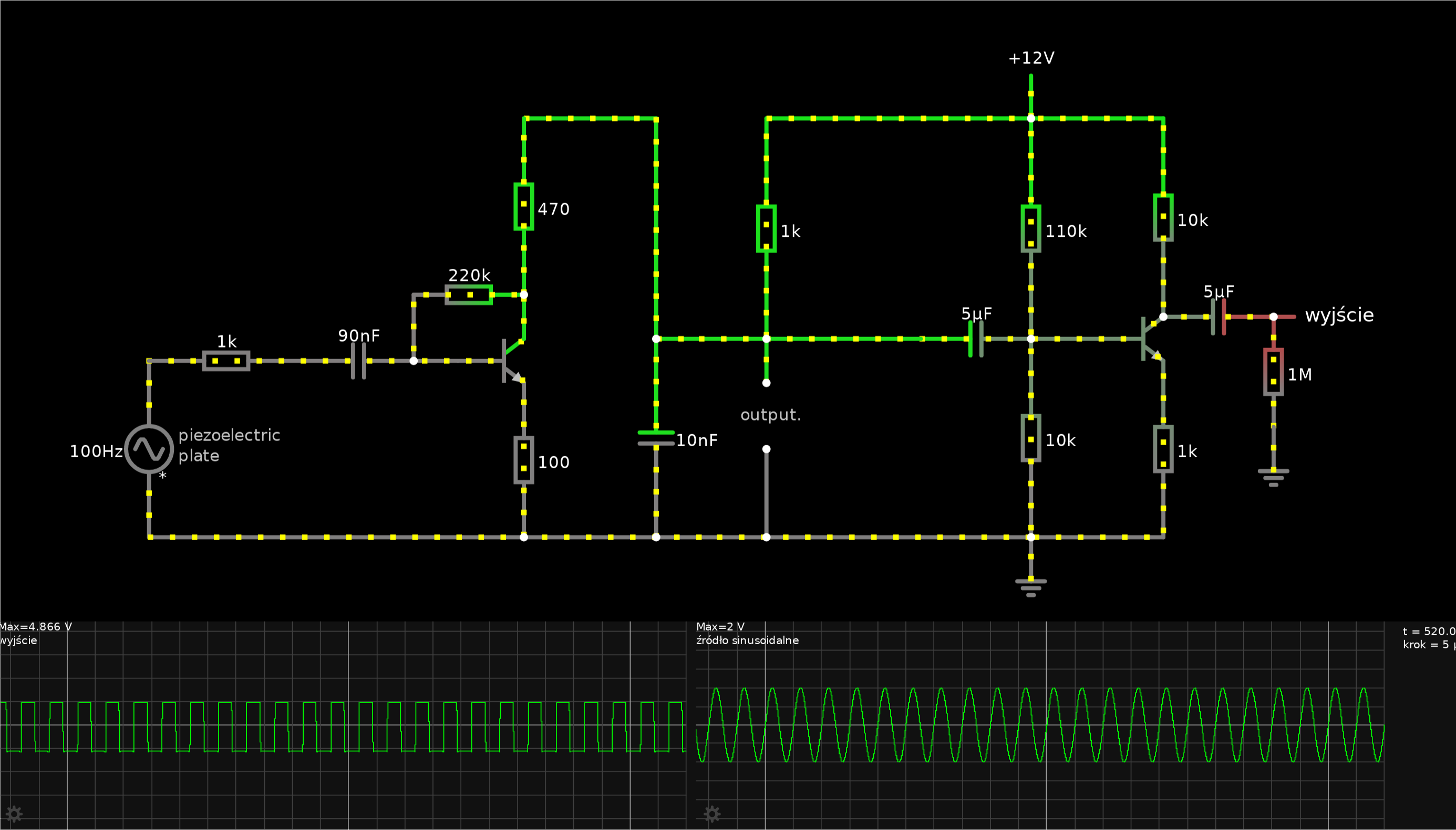

    Ten schemat w ogóle ma sens? Wygląda to trochę jakby na "wyjściu" trzeba było podać jakieś zasilanie
    fantomowe? Ale jak wrzucę tam zasilanie, to symulator na wyjściu wzmacniacza pokazuje właściwie
    przebieg prostokątny.
    Schemat obwodu piezoelektrycznego z piezokrystaliczną płytką i układem przedwzmacniacza.
    Będę wdzięczny za jakieś wskazówki, co z tym ustrojstwem zrobić, bo to z pewnością coś źle robię,
    bo nie wierzę, że trzeba się drzeć do tego, by było cokolwiek słychać (do tego mega przesterowane).

    Jedno pytanie, dlaczego pierwszy schemat jest pozbawiony zasilania? Tranzystor bez zasilania będzie działał jak prostownik a nie jak wzmacniacz.
    lm1337 napisał:
    który wygląda jak jakiś preamp.
    Nie tyle pre-amp, co wtórnik dopasowujący impedancję przetwornika do wejścia wzmacniacza. Przetworniki piezoelektryczne mają dużą impedancję, rzędu dziesiątków i setek kiloomów (a nawet więcej), zadaniem wtórnika jest dopasowanie jej do impedancji wejścia wzmacniacza (setki omów i kiloomów). Przerysuj poprawnie schemat bo podejrzewam błąd, schemat narysuj nie w symulatorze, a np. w KiCad'zie z podaniem wartości elementów.

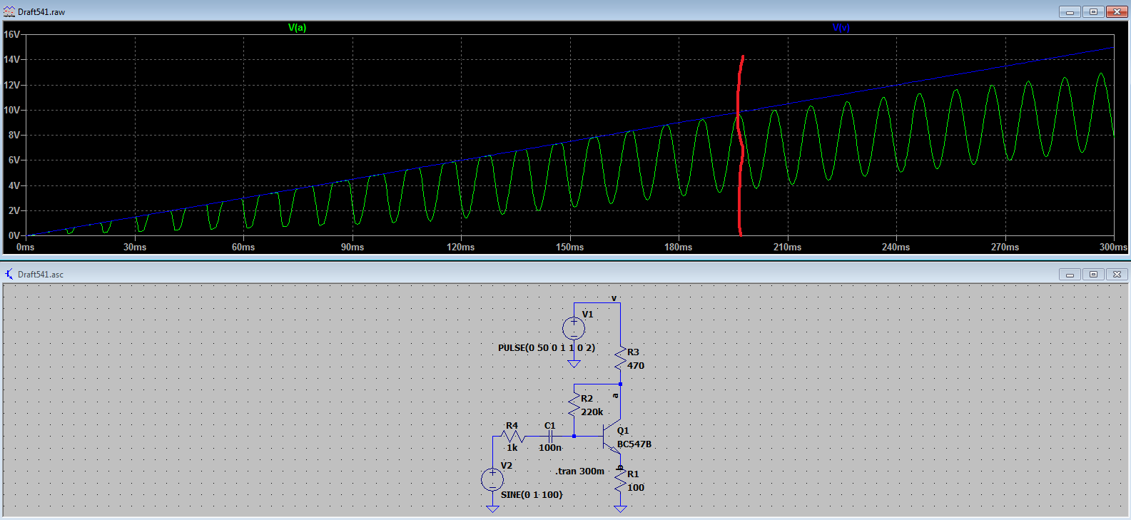

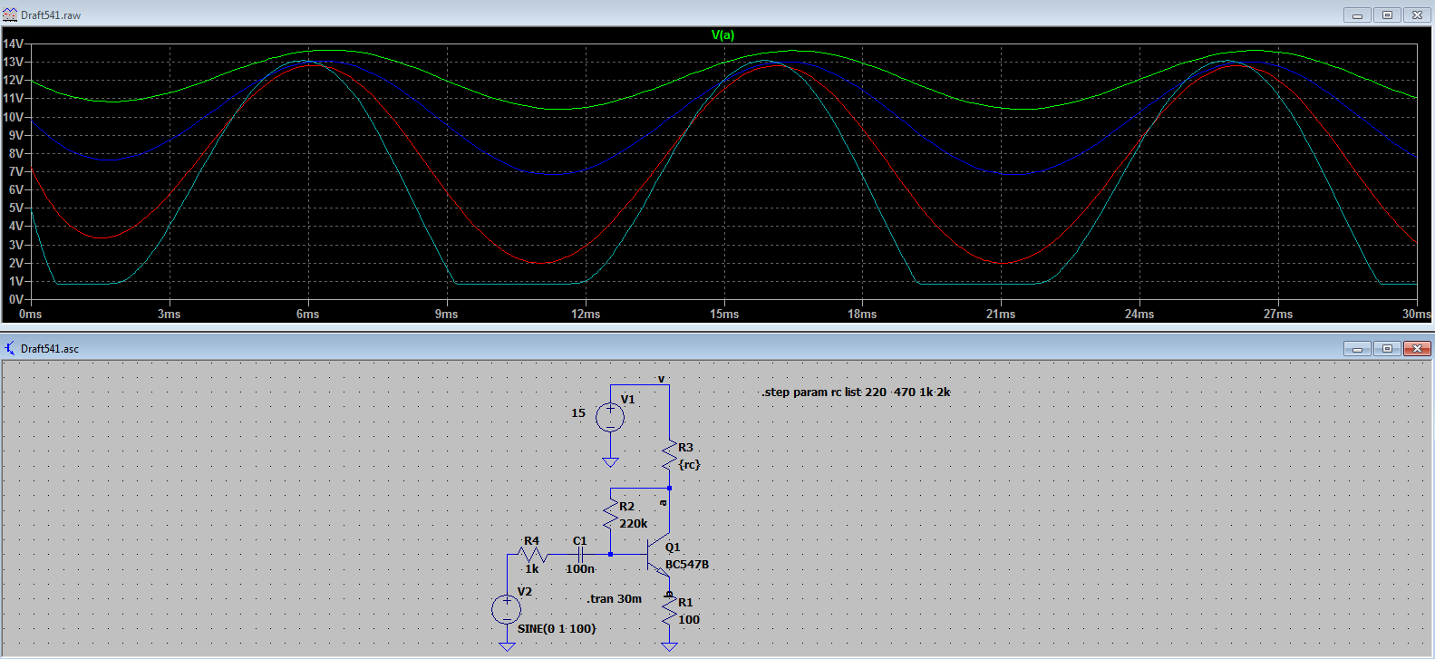

    lm1337 napisał:
    Wg. sima większy czy mniejszy rezystor tylko zmniejszy wynikową amplitudę zmian na wyjściu.
    Nie prawda.
    Zmniejszanie rezystancji zmniejsza wzmocnienie, ale to nie wszystko, im większe napięcie na kolektorze, czy to przez zmniejszenie rezystora, czy podniesienie napięcia, tym większa amplituda którą układ może przenieść bez zniekształceń.
    Zobacz na moją symulację działania układu, przy rosnącym napięciu, na lewo od czerwonej linii, przebieg jest zniekształcony, a na prawo już nie.

    Druga symulacja ze zmianą rezystora im większy tym większe wzmocnienie, ale jak jest za duże to układ zniekształca

    Ja tam widzę trzy oporniki 1k: na wejściu przy przetworniku, w emiterze prawego tranzystora, i od +12V do "output". Jeśli ten trzeci zastępujesz większym, to ten 220k też trzeba - może wstaw tam parę M?

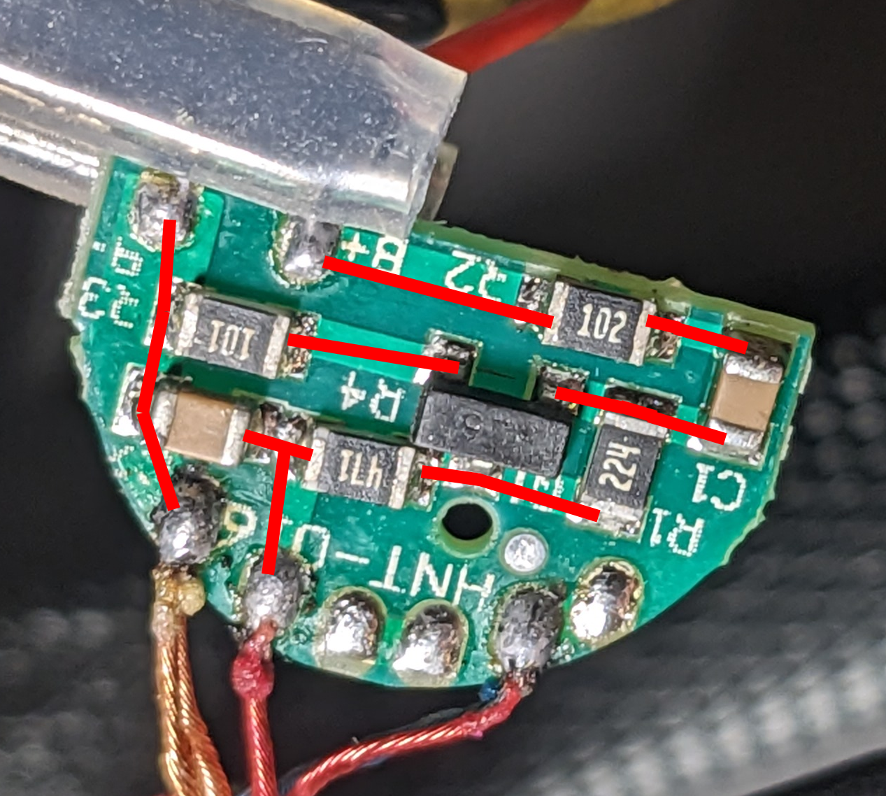

    Pierwszy układ, gdzie są 4 rezystory oraz 2 kondensatory, to jest mała płytka zaraz przy piezaku.
    Tak to wygląda:
    Mała płytka elektroniczna z czterema rezystorami i dwoma kondensatorami.
    Niby mogę je przelutować, ale wolałbym nie, zwłaszcza że działa.
    Dlatego jedyny rezystor, który mogę zmieniać to ten 1k, który łączy 12V z output.
    Zakładam, że ktoś przemyślał te płytkę i dobrał odpowiednie wartości rezystorów, żeby
    to dobrze działało.
    On chyba jest dostosowany do wzmacniacza o niskiej impedancji wejściowej - kilkaset omów. I pewnie napięcia zasilania ze 2V.
    Jeśli to zasilasz poprzez opornik z 12V, to połącz szeregowo dwa oporniki 4,7k, i daj kondensator (z 50µF) między połączenie tych oporników, a masę. To powinno zmniejszyć przechodzenie szumów z zasilania.
