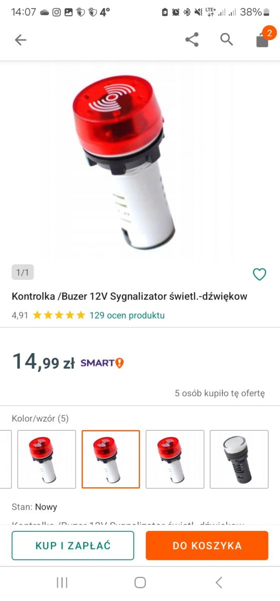

skolimowskiszymon napisał:chciałbym założyć buzzer pod kierunkowskazy w wózku platformowym elektrycznym
emarcus napisał:W dzisiejszych, (nie wiem co miałoby znaczyć "typowych") autach nie spotyka się namiętnej tendencji stosowania buzzerów i brzęczyków z przed 40 lat, w któtych słyszało się tylko bzykanie z byle powodu jak w xxxxxxxxxxxx ulu...
skolimowskiszymon napisał:niestety, nie wiemy jaki masz wózek czy jaki jest schemat, dlatego najprościej odnaleźć kable idące do kierunków/ wymontować kierunki i z nich wyprowadzić "gorący" przewód i przez diody separujące dołączyć do kontrolki/buzera.Możesz konkretnie wskazać pod które kable lutuje diody?
