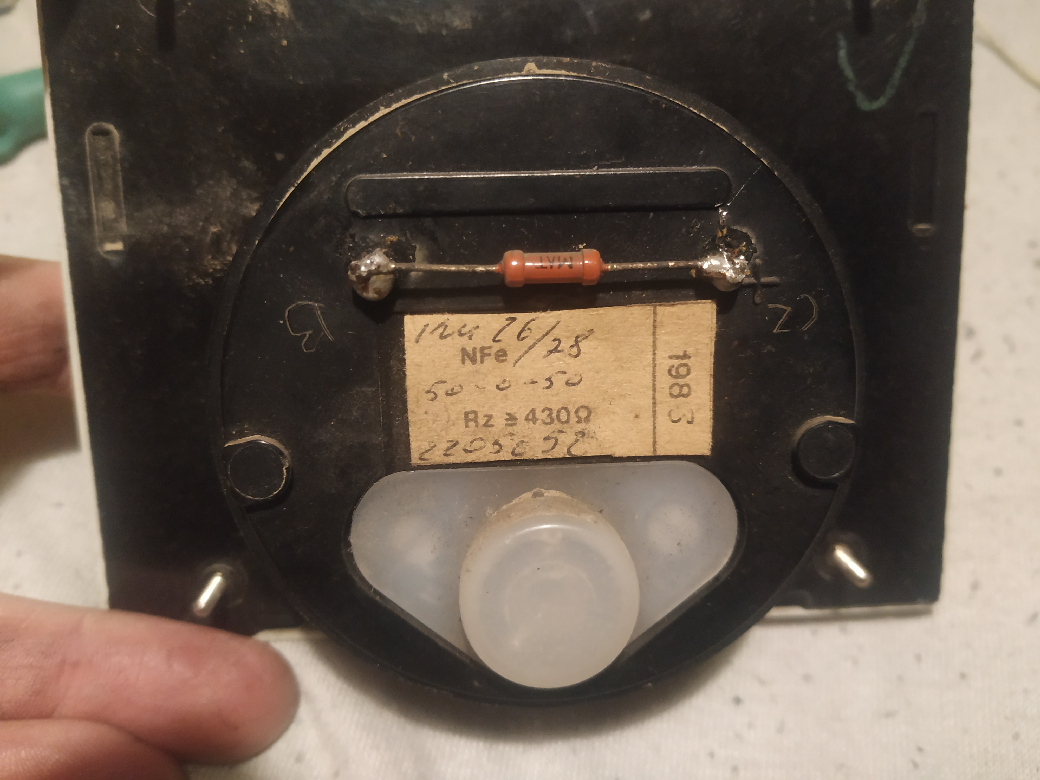

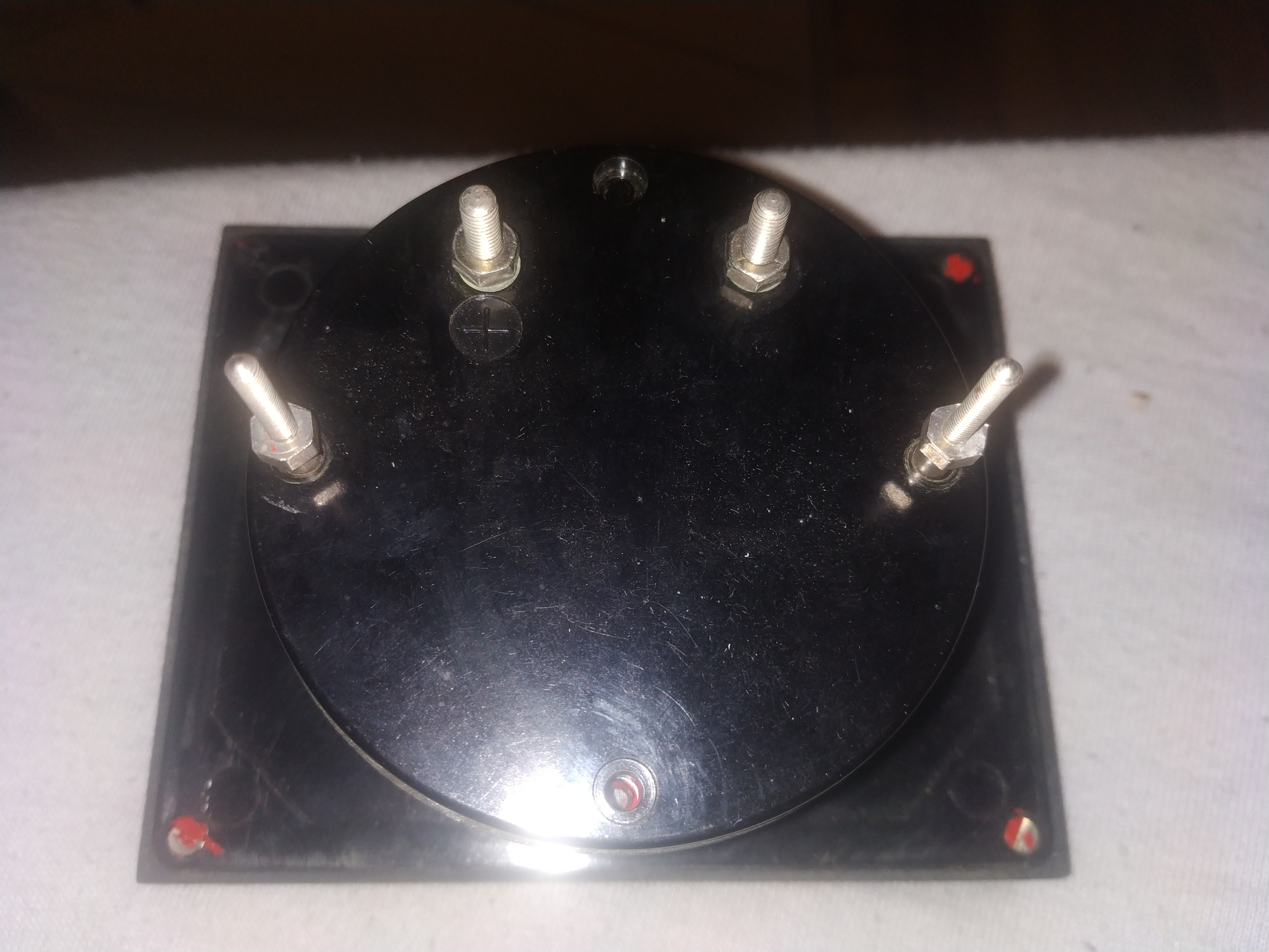

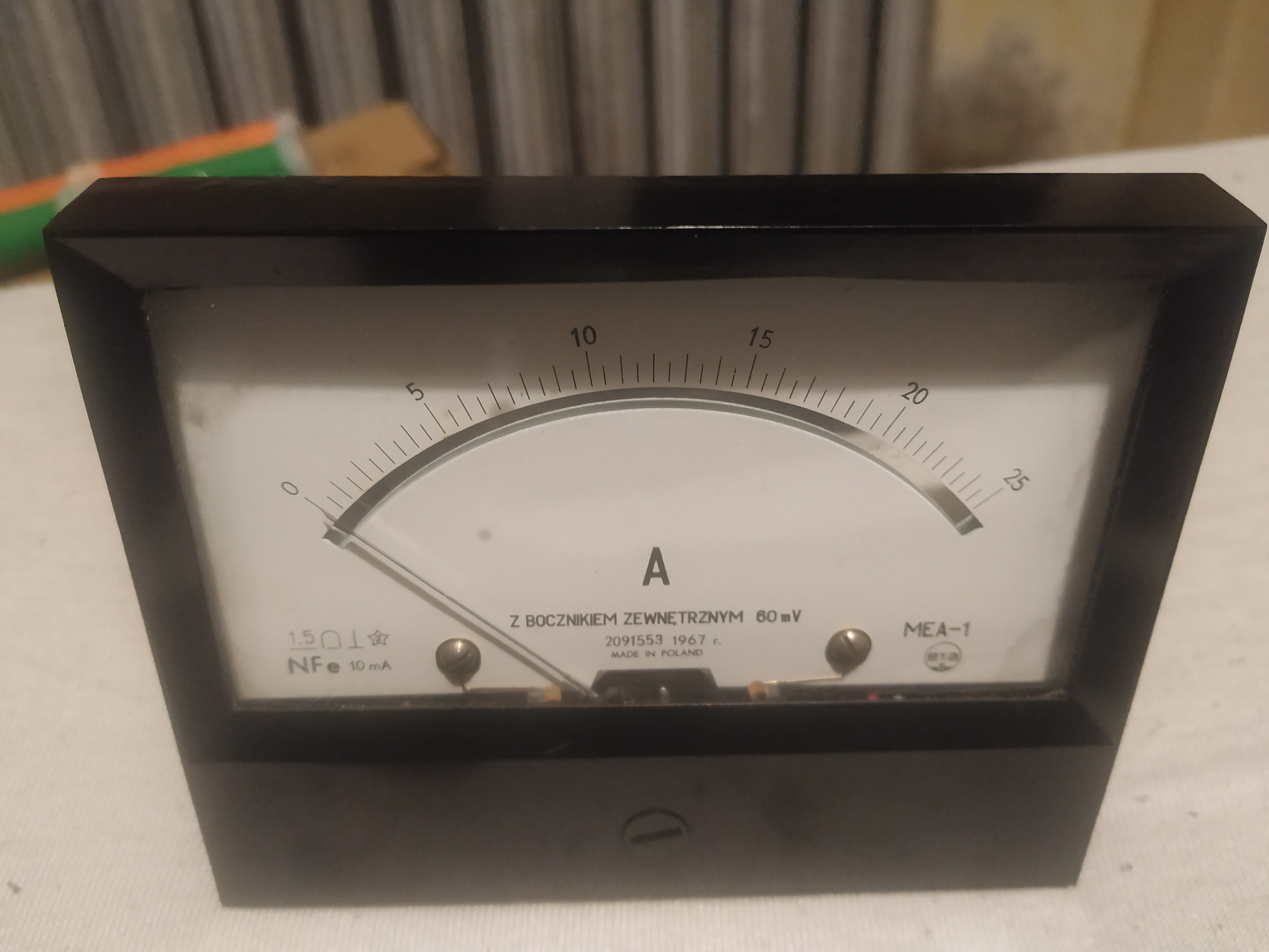

    Amperomierz jak na zdjęciu, miał byc nowy a po otwarciu jak na zdjęciu- oryginalna sprężynka biegnaca od styku dodatniegu urwana/upalona i zdrutowana. Przed zamontowaniem w precyzyjnym urządzeniu muszę wiedzieć za co odpowiada ta sprężynka i czy mozna tak to zostawić.

    #2 20939846
    vieleicht
    Poziom 37  
    Posty: 2163
    Pomógł: 463
    Ocena: 454
    To bocznik, w precyzyjnym urządzeniu musi być precyzyjnie dobrany w zależności od rezystancji ustroju pomiarowego. Można spróbować podłączyć i sprawdzić/skalibrować według miernika wzorcowego.

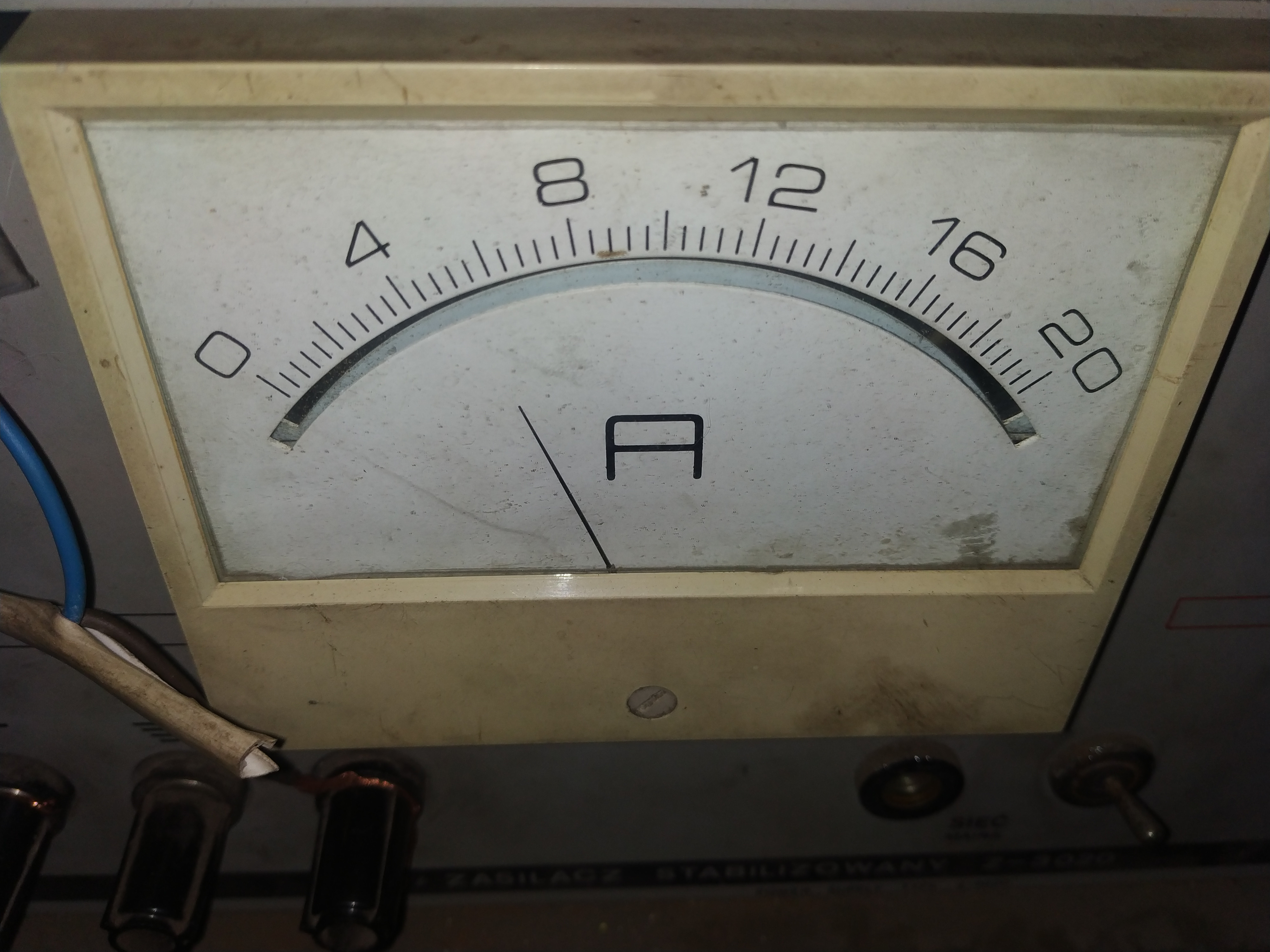

    Niestety sprężynka to chyba nie najwiekszy problem. Otóż po zamontowaniu w urzadzeniu w docelowe miejsce (zasilacz Inco Z-3020) zero reakcji, wskazówka ani drgnie. Natomiast po wpięciu na wyjściu w szereg wskazówka momentalnie wychyla sie na max przy najmniejszym obciążeniu zasilacza, tak jakby to był amperomierz 25mA a nie 25A. Oryginalny amperomierz był uszkodzony mechanicznie więc myślałem że wymiana i po wszystkim. Czy możecie powiedzieć czy te amperomierze są zamienne?

    Amperomierz jest kompletny tylko z dobranym bocznikiem. Nie można przekładać boczników dobranych do różnych ustrojów.

    Dwa ostatnie zdjecia to oryginalny, uszkodzony amperomierz z Inco. Ja nic w nim ani z niego nie przekładałem do nowego.. Zamontowałem nowy amperomierz w miejsce uszkodzonego (oddzielne wyprowadzenia) w nadziei że cos będzie pokazywał. A ten ani drgnie. Działa natomiast w szeregu na wyjsciu wpiety w kabel plusowy tyle że od razu goni na max.Stąd pytanie czy mogę wogóle zastosować ten nowy?

    Masz bardzo dobry miliamperomierz i ty właśnie musisz do jego zacisków dobrać bocznik by przez ustrój płynęło tylko jedna dziesiąta, lub setna całego prądu. A to co na zdjęciu to jest druga kalibracja do jakiegoś nie istniejącego bocznika.

    Ta "sprężynka" to opornik szeregowy do kalibrowania ustroju pomiarowego.
    Amperomierz się wychyli jak popłynie przez niego prąd.

    No właśnie jak kupisz bocznik i wskazania się będą różnić to właśnie tymi sprężynkami dobiera się prawidłowe wskazanie. Sprężynka to jest tylko dodatkowy bocznik i działa tylko na mniej, w orginale działa jak potencjometr czyli lutując w odpowiednim miejscu zwiększa się lub odwrotnie prąd płynący przez ustrój.

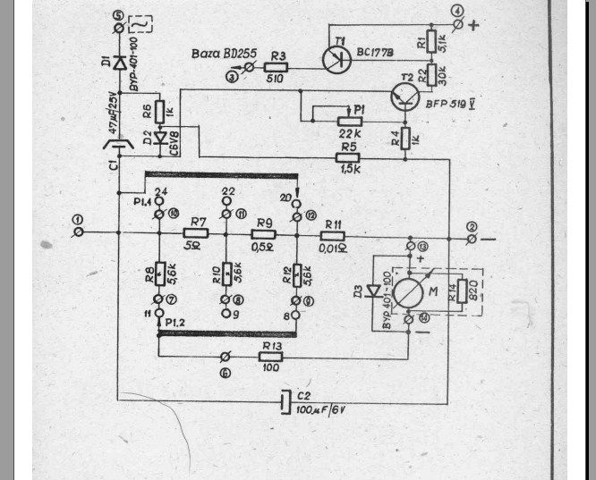

    Masz fragment schematu ale od 3010 (do 10A)

    Czyli jest jak piszesz. M to miernik, a r11 to bocznik?
    Z3020 jest tak. Jak na tej podstawie dobrać bocznik do mojego amperomierza?

    Boczniki to właściwie R7 R9 R11 dla każdego zakresu i chyba trzeba je zostawić w spokoju.
    Kalibracja odpowiednio R8 R10 R12 i myślę że z nimi trzeba pokombinować. W z3020 będą pewnie inne wartości ale ustroje chyba były takie same 100uA. Rezystancja nowego ustroju też pewnie inna.Próbuj z tymi R8 10 12.

    Patrzę na foto tego nowego miernika i tam jest na blacie 10mA. Jak się domyślam to pełna skala dla gołego miernika.
    W inco jest miernik 100uA więc chyba to jest przyczyna że nie drgnie z bocznikami oryginalnymi. Nie wiem czy jest sens grzebać w bocznikach czy nie lepiej szukać 100uA miernika bo rozrzut czułości jest ogromny.

    Ten ustrój pomiarowy z "sprężynką" to miliamperomierz 10mA !.

    Zgodnie z napisem na froncie, jest to amperomierz z bocznikiem zewnętrznym, zatem miernik sam z siebie jest miliwoltomierzem o zakresie 60mV. Żeby zrobić z niego amperomierz potrzebujesz bocznika, który przy 25A daje 60mV spadku napięcia.
