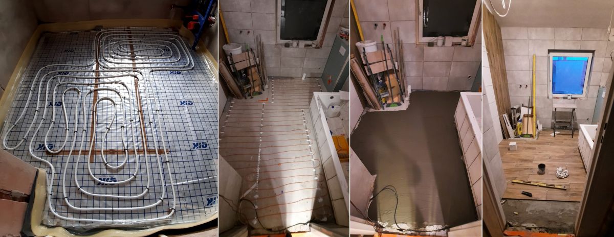

    Przy remoncie łazienki zrobiłem eksperyment. Na nowym ogrzewaniu wodnym dołożyłem przewód grzewczy. Ten bez maty, trudniejszy w układaniu. Wszyscy twierdzili, że tak się nie robi. Z perspektywy czasu, nie mogłem podjąć lepszej decyzji. Wygoda, elastyczność, komfort, pstryk - grzeje, pstryk - nie grzeje, prawie same plusy. Latem nie trzeba uruchamiać całej kotłowni żeby podłoga nie ziębiła w stopy.
    Do wodnego można podłączyć pompę ciepła i podnieść współczynnik COP. Jedyny minus to, że przewód grzewczy ma COP=1.
    Cztery etapy instalacji ogrzewania podłogowego w łazience.
