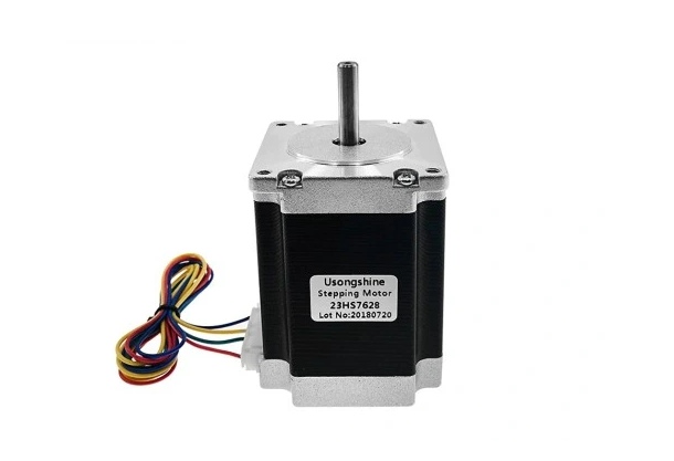

    witam ja jestem nowy w sterownikach ale mam zamiar zrobić sterownik do silnika krokowego (zdj1) z sterownikiem i pilotem, i jak to zrobić ma to działać tak że jak nacisne na pilocie np A to silnik kręci się wolno a jak klikne znowu to szybciej a jak klikne B to na odwrót a C wyłączyć
    Moduł z przekaźnikami i dwa piloty do sterowania Sterownik do silnika krokowego HY-DIV268N-5A Silnik krokowy Usongshine z przewodami

    Ten silnik (NEMA 23HS7628) ma 4 przewody, czyli jest do sterowania bipolarnego - ten sterownik z drugiego zdjęcia powinien pasować.
    Takie sterowniki zwykle działają tak, że podanie impulsu powoduje wykonanie jednego kroku (albo mikrokroku - wielkość mikrokroku jest nastawiana tym czerwonym mikroswitchem) przez silnik, i mają trzy wejścia do sterowania: jedno włącza prąd (i przy pracy silnika prąd jest włączony stale, nawet kiedy silnik stoi - po to, by trzymał pozycję), drugie określa kierunek, na trzecie podaje się te impulsy, które powodują wykonywanie kroków. Jeśli silnik ma się obracać, trzeba stale podawać te impulsy - szybkość obrotu będzie proporcjonalna do częstotliwości impulsów.
    Nie wiem, jaki masz odbiornik do tego pilota, jakie sygnały on daje na wyjściu. Do obsługi logiki sterowania (zmiany kierunku i szybkości przy naciskaniu przycisków) wygodnie byłoby użyć mikrokontrolera, np. Arduino - pytanie, czy jest wystarczająco szybkie, jak szybko silnik ma się kręcić?

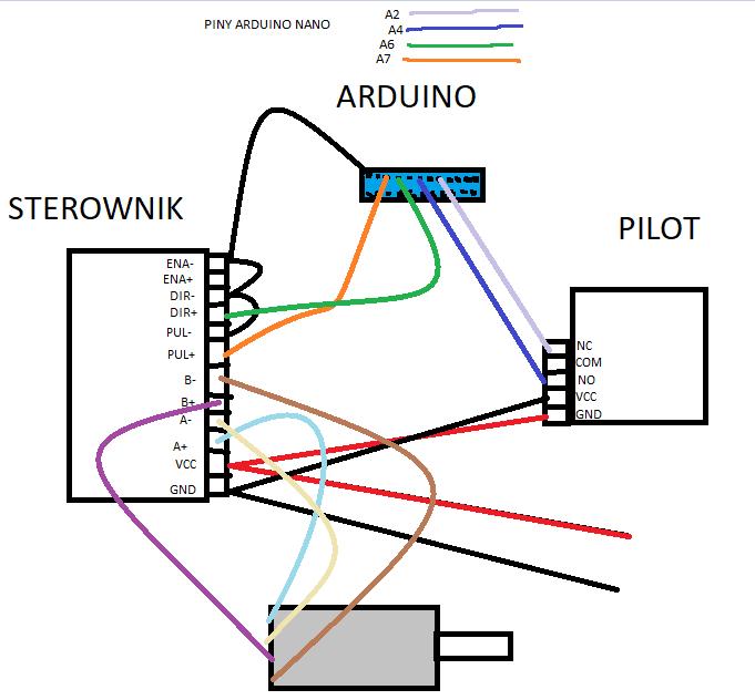

  • #15 20958172
    Kamil53324
    Poziom 3  
    Posty: 81
    witam
    przyszły mi rzeczy podłączyłem wszystko i teraz jak napisać program
    Czy Wszystko Dobrze Podłączyłem ?
    Schemat połączeń Arduino z innymi komponentami: sterownikiem i pilotem.

  • #19 20959897
    Kamil53324
    Poziom 3  
    Posty: 81
    Poprawiłem i pilot jest czytany przez Arduino, ale jest taka sprawa, że silnik nie startuje. Gdy podłączam go do prądu, lekko piszczy. Zasilanie ma 19V.

  • #22 20961198
    _jta_
    Specjalista elektronik
    Posty: 48995
    Pomógł: 3209
    Ocena: 4238
    Skoro możesz ustawiać częstotliwość przez tone(), rób to po wykryciu wciśnięcia przycisku.
    Pytanie: czy można tak skonfigurować nadajnik, aby po wciśnięciu każdego przycisku dawał impuls o określonym czasie trwania, innym dla każdego przycisku - tak, by Arduino mogło odróżniać przyciski po czasie trwania impulsu?
