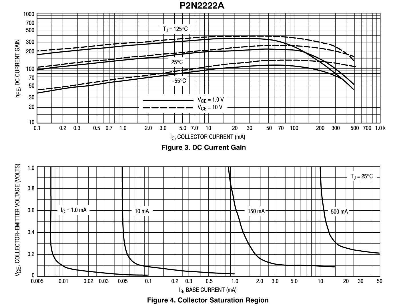

    Jeśli w obwodzie kolektora dasz obciążenie i będziesz powoli zwiększał prąd bazy to tranzystor będzie powoli zwiększał prąd dostarczany do obciążenia.
    Załóżmy że masz 10V i obciążenie 100Ω czyli może popłynąć maks 100mA, a tranzystor ma wzmocnienie 100, jak zwiększysz prąd bazy do 1mA to prąd kolektora osiągnie wartość maksymalną, wyznaczoną obciążeniem, napięcie na obciążeniu będzie maksymalne, prawie równe zasilaniu, wtedy na tranzystorze (Uce) będzie blisko zera. To działa tak samo, jakbyś zastąpił tranzystor regulowanym opornikiem.
    Jak dasz większy prąd bazy, to przez kolektor więcej nie popłynie i to jest nasycenie.
    W praktyce tranzystor odbiega od ideału i nasycenie wymaga sporego nadmiaru prądu bazy żeby napięcie C-E było odpowiednio niskie, co widać poniżej:
    Wykresy przedstawiające charakterystyki tranzystora P2N2222A.
    Przy 150mA mamy wzmocnienie ok 200, ale żeby uzyskać napięcie nasycenia 0,1V trzeba dać iB>3mA czyli Ic/Ib=50
    Widać też że nie warto korzystać z maksymalnego prądu kolektora (tu 600mA) bo wzmocnienie i napięcie nasycenia są tu kiepskie.

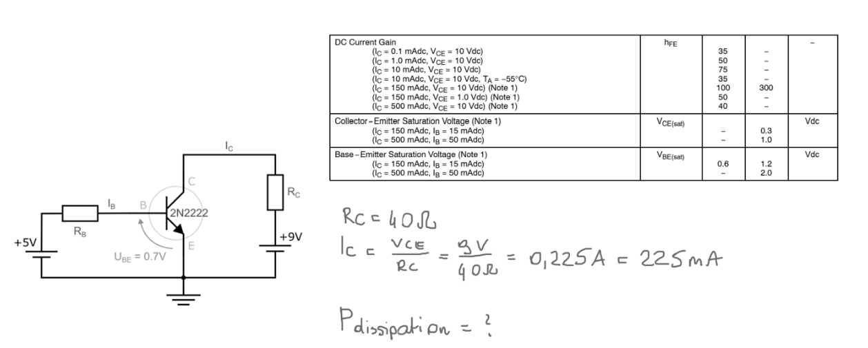

    Hmm, troche jeszcze nie do końca rozumiem. Zerknij prosze na ta grafike.
    Schemat obwodu z tranzystorem 2N2222 oraz dane techniczne
    1) Jakie bedzie rozproszenie mocy na tranzystorze przy takich zalozeniach?
    2) Jak mam prąd 225mA, to nie patrze na tabelke tylko raczej na wykres Fig.3 DC Current Gain aby sprawdzic wzmocnienie?
    3) Wyjaśnisz jak mam rozumieć ten Collector-Emitter Saturation Voltage? Skoro te wartości są tak małe to muszę się tym przejmować?
    4) Base- Emitter Saturation Voltage to spadek na UBE czy coś jeszcze innego? Czemu przy 500mA ma wartość aż 2V?

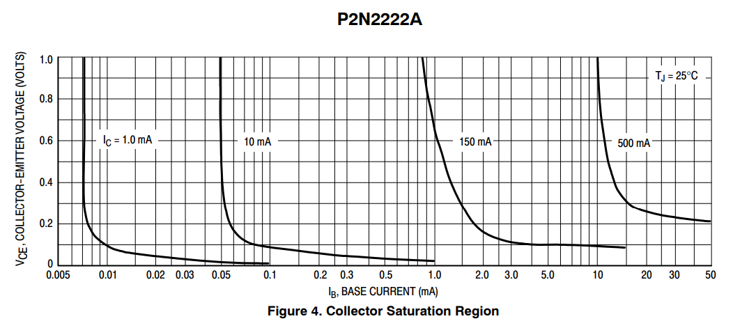

    5) Ten wykres Fig.4 Collector Saturation Region, jak to rozumiec? Przy pewnych wartościach (0.07, 0.05, ok.1.0, 10 mA linie VCE idą nieskonczenie w góre, dlaczego?. Co mi dają te wartości?

    Wykres fig 4 pokazuje jak tranzystor pracuje w rożnych warunkach :
    Czyli kolektoer zasilamy ze źrodła prądowego i sprawdzamy Uce przy rożnych pradach bazy
    Kążdy wykre to jest inny prąd kolektora wymuszony przez źródło prądowe.
    Uce *Ic
    Nie idą niesokończenie. Pomiar jest do 1V.
    W niektórych aplikacjach dają.
    Z tego nie wynika jakie będą straty mocy, znamy tylko maksymalny prąd obciążenia, nie wiemy jak wysterowany jest tranzystor. Nie powiedziałaś czy ma pracować jako klucz, czy ma sterować prądem liniowo. Nie znamy prądu bazy.
    Możemy wyliczyć maksymalne straty mocy przy pracy liniowej, będą one wtedy kiedy na napięcia na obciążeniu i tranzystorze rozłożą się po połowie. Możemy wyliczyć straty w nasyceniu.

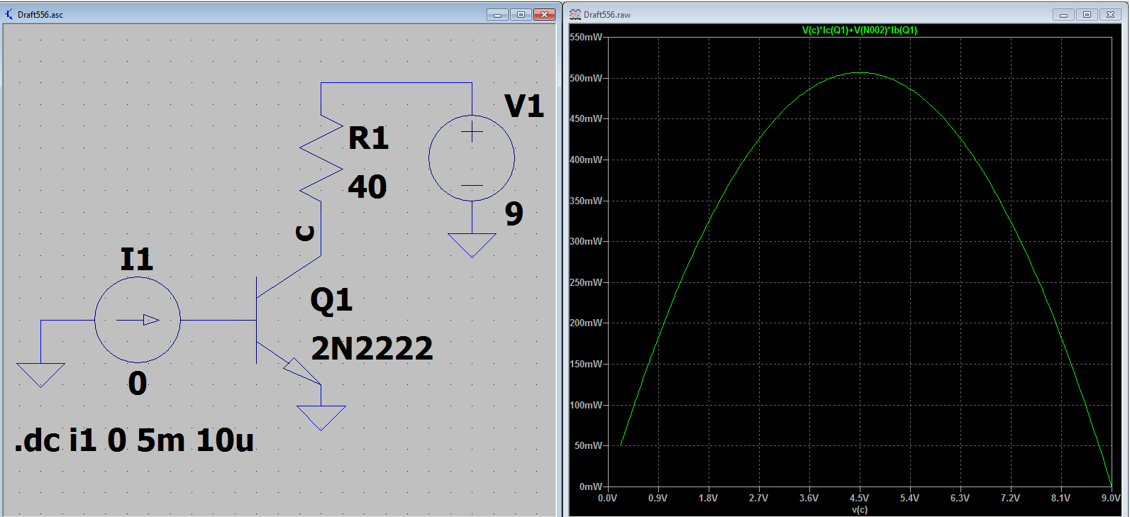

    Straty mocy w funkcji napięcia na kolektorze:
    Schemat układu z tranzystorem i wykres strat mocy
    Jak widać minimum jest przy 50mW i 200mV tam symulacyjny model ma nasycenie. Przy czym do modeli symulacyjnych nie należy mieć zbytniego zaufania, pokazałem zjawisko.
    To są wartości osiągalne w praktyce, wykres przedstawia sprawę szerzej niż Ic>β*Ib, tranzystor jest załączony ale nie jest to 0V i w wielu przypadkach może mieć znaczenie jakie napięcie jest w nasyceniu. Wykres leci do góry kiedy Ic<β*Ib tranzystor wychodzi z nasycenia. W idealnym tranzystorze była by linia pionowo z góry i w prawo pod kątem prostym, był by nasycony, albo by nie był, a tu mamy obszar przejściowy. Na realnym wykresie widać że uzyskanie niskiego napięcia nasycenia wymaga Ic>k*β*Ib gdzie k = 3...10
    Napięcie nasycenia pomnożone przez prąd daje straty mocy, kilkaset mV pomnożone przez kilkaset mA to nie dużo, ale dla tranzystora w bardzo miniaturowej obudowie to może być dużo. Przy większych prądach robią się znaczące wartości, poza tym nie każdy tranzystor ma takie małe napięcie nasycenia, ono może sięgać nawet 3V w wysokonapieciowych tranzystorach (wysokonapięciowe tranzystory mają wszystko grosze np MJE13007 https://www.onsemi.com/pdf/datasheet/mje13007-d.pdf)
    W niektórych układach zależy nam na niskim napięciu nasycenia z innych powodów niż straty mocy, taki tranzystor może pracować jako klucz który ma za zadanie zrobić 0V i np w generatorze. ( wewnątrz NE555 jest taki i to że nie ma tam dokładnie 0V powoduje że częstotliwość wyjściowa NE555 jest zależna od napięcia zasilania, a gdyby tranzystor był idealny i dawał 0V to była by super stabilna).
    Zależy do czego, wykres pokazałem żeby było widać zależności spadek bety ze wzrostem Ic to jest wykres wartości typowych czyli tego jak przeciętny tranzystor się zachowuje, natomiast do obliczeń na najgorszy przypadek powinno się brać wartość graniczną z tabeli.
    Tak to Ube, producent podaje wartość graniczną, co znaczy gorzej niż 2V nie będzie, to nie znaczy że egzemplarz tranzystora który dostaniesz w sklepie będzie miał 2V, zapewne będzie miał mniej, (z wykresu ok 1V przy największych prądach), ale masz liczyć jakby było 2V bo to są warunki które producent deklaruje że spełni.

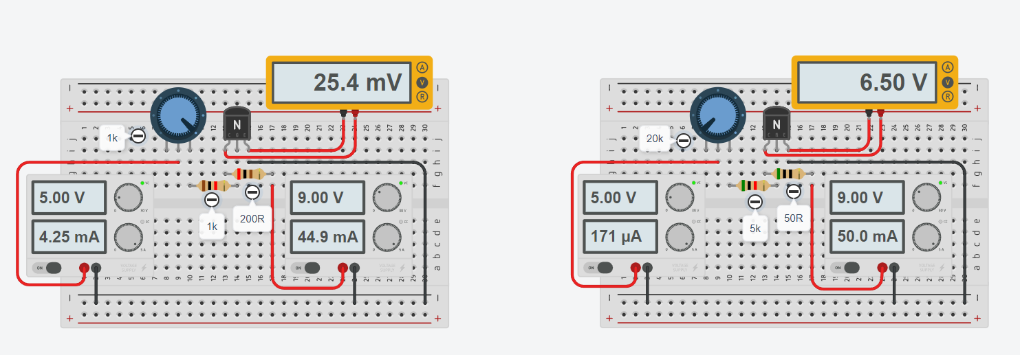

    A ijeszcze pytanko, bawię się w tinkercadzie i zrobiłem sobie 2 takie układy, 1 w stanie nasycenia, a 2 w stanie aktywnym. Czyli tranzystor w stanie aktywnym ma napięcie CE znacznie większe niż w stanie nasycenia? W stanie nasycenia moc rozproszona jest znacznie mniejsza niż w aktywnym?
    Dwa układy elektroniczne na płytkach stykowych, pierwszy w stanie nasycenia, drugi aktywny.
