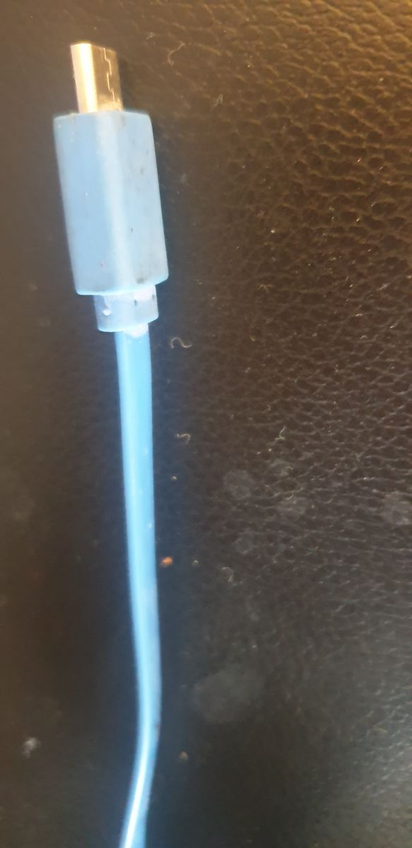

    Kable micro USB A i B moc ładowania.
    Czy jest jakiś standard? Bardzo słabo mi ładuje np taki z foto.
    Innego kształtu lepiej szczególnie te owalne od 2A od tabletów.. Ale skoro ładuje to nie jest chyba uszkodzony Czy w części uszkodzony A więc możliwe inne niż zero jedynkowe działanie? Kiedyś nie wiem czy lepiej ładował. Chyba lepiej.
    Chciałbym teraz kupić kabel platinet tani i go używać z ładowarką 2 A ale nie wiem czy będzie wiele godzin ładował stary smartfon tak jak kabel niebieski z fotki. Cały czas mówimy o gniazdach innych jak usb C. Czyli starych telefonach. A te dobre kable szybko ladujące to są grube owalne i krótkie od tabletów.

    Szybkość ładowania zależy głównie od wydajności ładowarki i możliwości telefonu. Praktycznie nie zależy od kabla.

    Chyba, że przewody w kablu są na tyle cienkie, że przy większym prądzie jest spory spadek napięcia na nim. A to może całkowicie położyć ładowanie. Dlatego trzeba kupić kabel, który ma dużo dobrych opinii. Można też kupić miernik USB i sprawdzić jak spada napięcie przy uruchomieniu ładowania.

    Jak bardzo musi być cienki kabel aby był znaczący spadek napięcia przy prądzie 2 A? Ale Chińczyk potrafi zrobić rekordowo cienki a drugi Chińczyk potrafi zrobić w nim otwór a trzeci go nagwintuje i dorobi śrubkę do niego. U nich możliwe wszystko.

    Ten mój kabel niebieski na początku działał dobrze a potem się popsuł i bardzo powoli ładuje. Ładowarka z innym kablem szybko pracuje. Wina kabla. Czyli jak się jakiś Pin uszkodzi we wtyczce to on dalej działa tylko wolno?

    To wyrzuć go i stosuj dobry. Ten stary zaraz przestanie być użyteczny do czegokolwiek.

    Sporo zależy od przewodu. Te tanie są tak cienkie że nawet ich nie widać. Ten jest z tych tanich.
