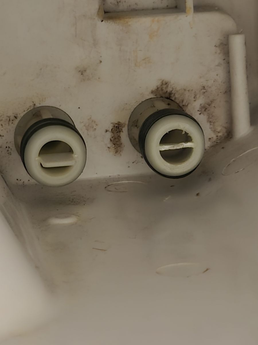

    Plastikowe elementy w komorze pralki Beko WTV8736XAWD
    Witam wszystkich,
    Mam problem z pralką Beko WTV8736XAWD z systemem autodose. Pralka nie pobiera płynu do płukania. Płyn do prania pobiera, a pojemniki drożne i błędów brak. Serwisant był i wskazał, że problemem był odgięty plastik w komorze (na zdjęciu) - urwał go, ale niestety dalej nie działa. Czy rzeczywiście ten plastik na zdjęciu ma wpływ na "pobieranie płynu"?
    Jeżeli nie podpowiedzcie, gdzie szukać przyczyny.

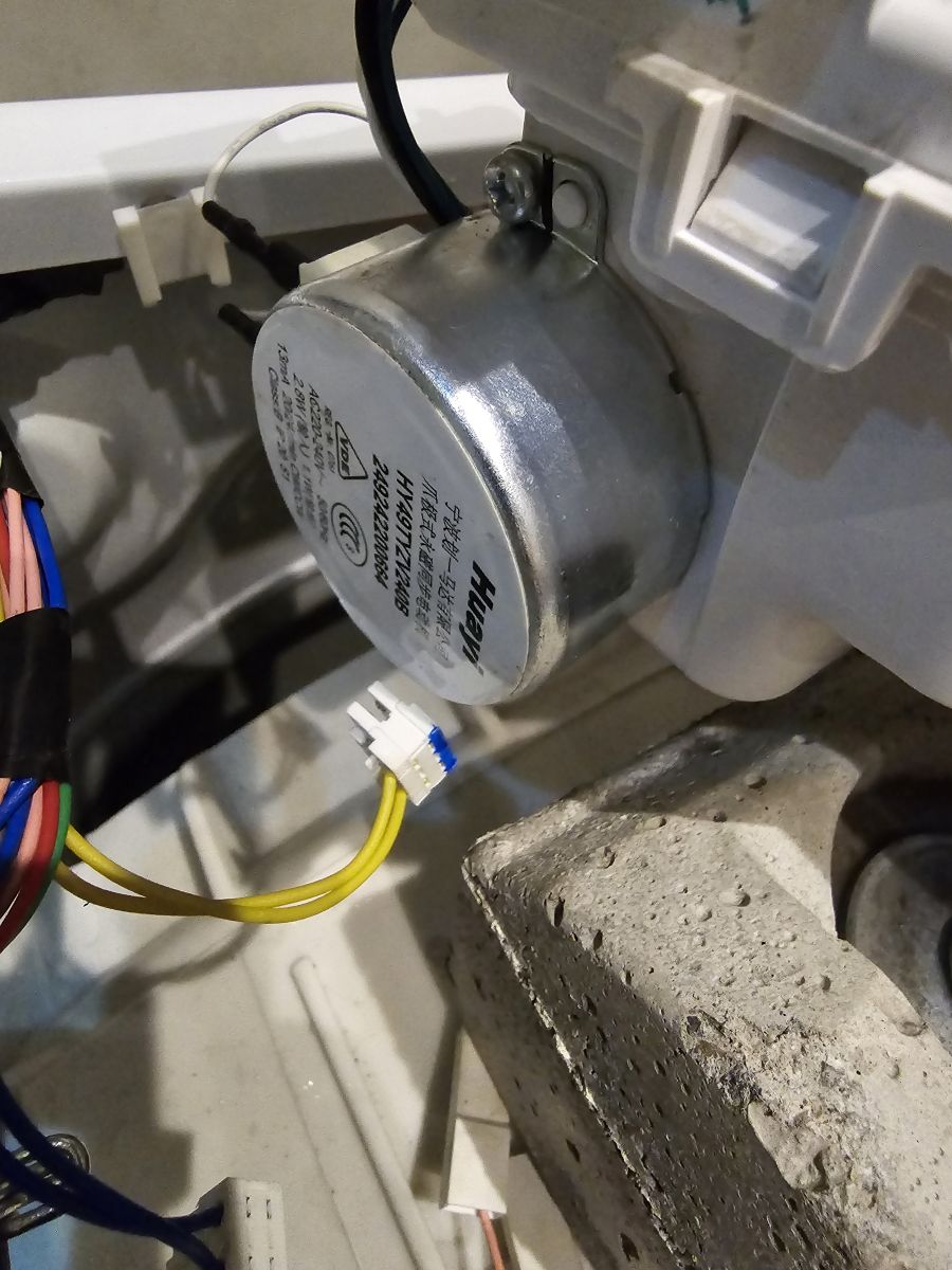

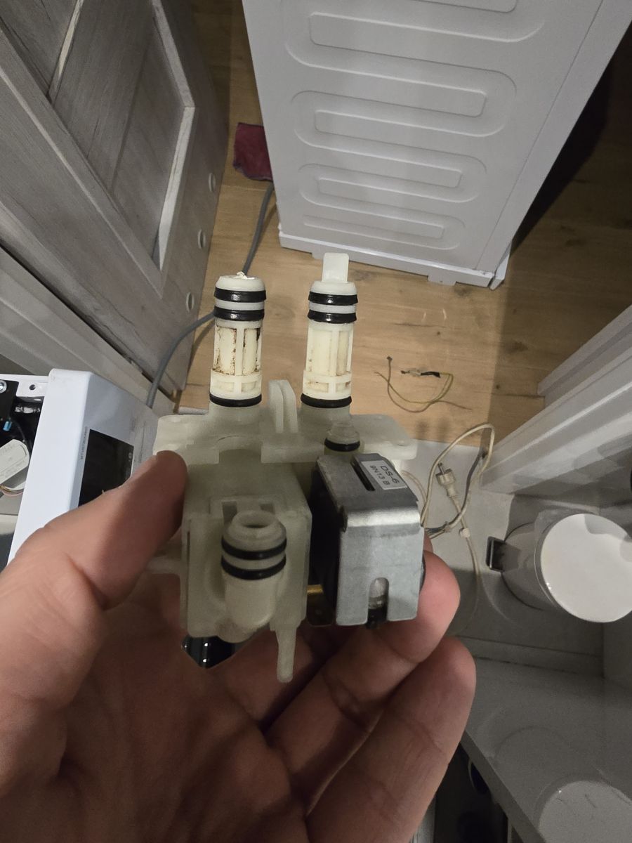

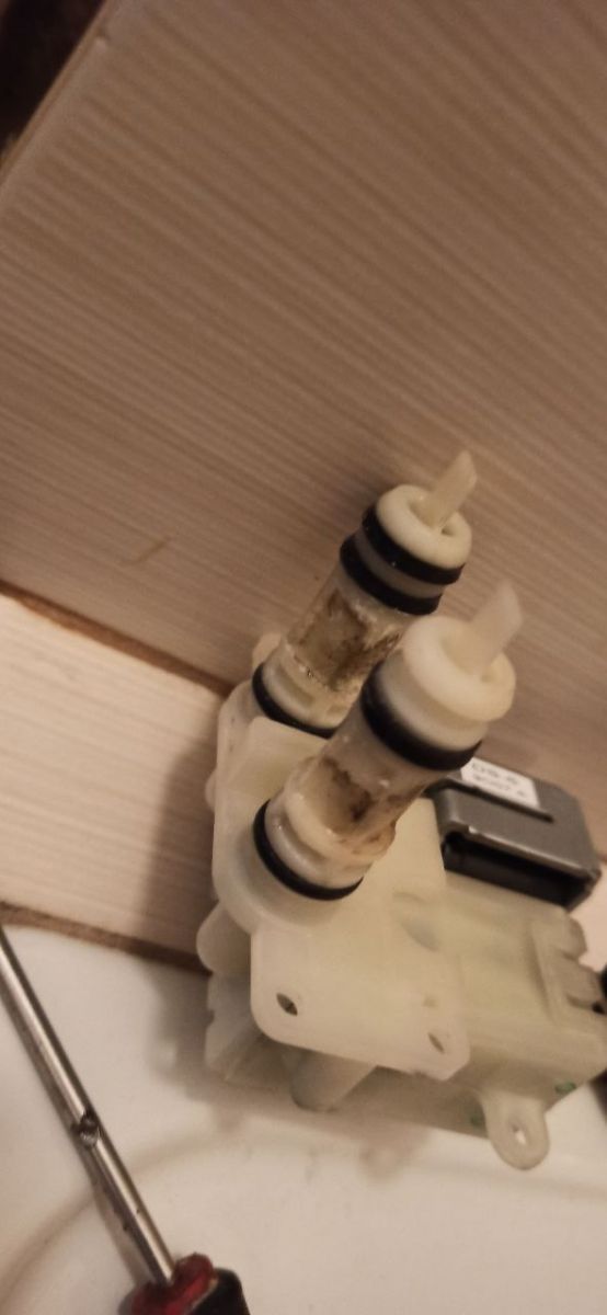

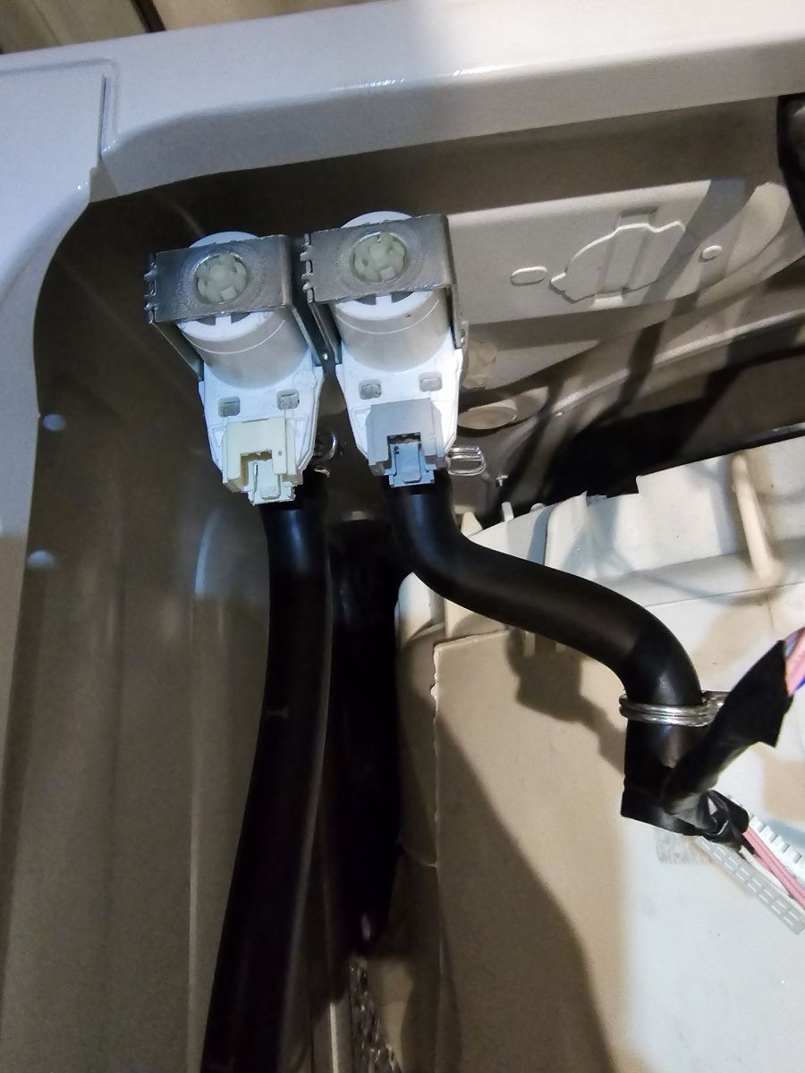

    Sprawdzone rzeczy jak na zdjęciach. Podłączone "na krótko" działają. Słychać silniczki i cykanie. Rurki drożne. Możecie nakierować co jeszcze może być przyczyną?
    Ręka trzymająca część z urządzenia, prawdopodobnie elektrozawór, na tle pralni. Widok podzespołów urządzenia z rurkami i złączami elektrycznymi Elementy maszyny z podłączonym silnikiem.
    To zobacz w co ten plastik trafia i co się dzieje. Po coś to jest przecież.
  • #8 21006162
    masmisza
    Posty: 5
    Trafia do pojemnika na płyn / proszek, ale nie dotyka mechanizmu uwalniającego środków - tak jakby nie wpływało na nic.

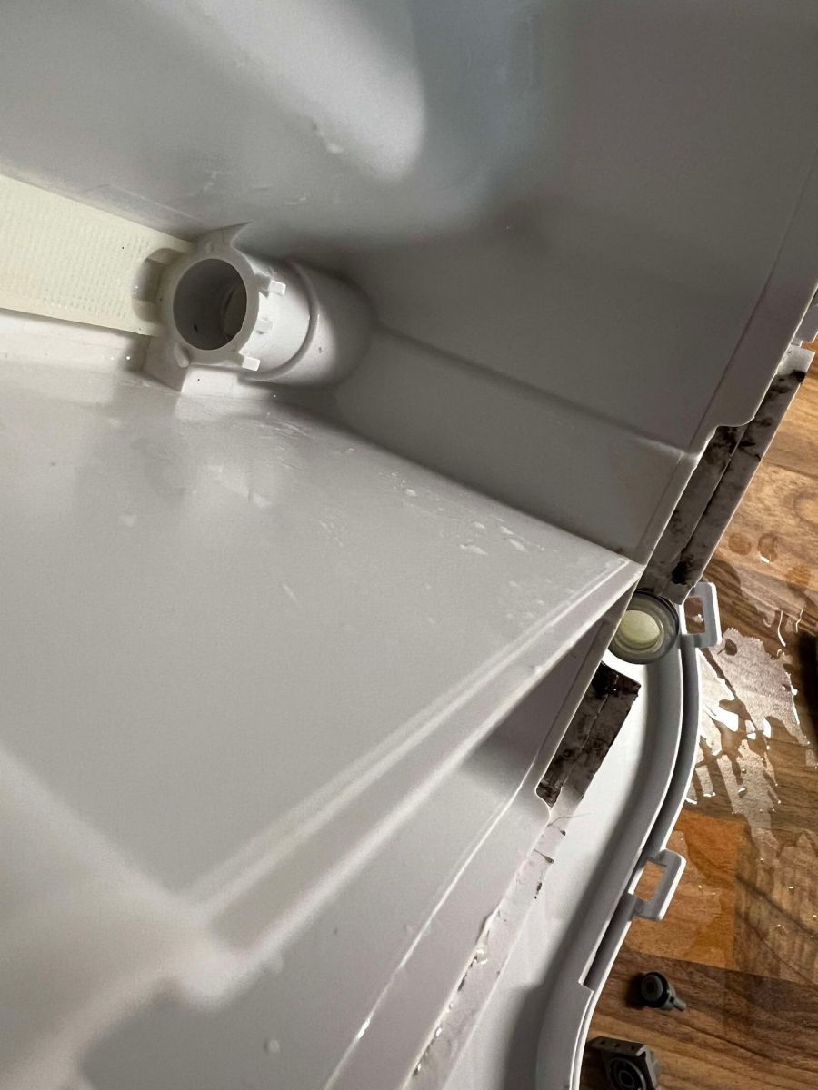

    garbojad1978
    Posty: 1
    Problem jest w syfonie obok elektrozaworu, jest tam sitko, które się zapycha i płyn nie jest pobierany, trzeba to odkręcić od szuflady i wyczyścić.

    Oczywiście, że ten plastik ma wpływ na pobieranie płynu, po wlaniu płynu do szuflady zaworki z sprężynkami powodują że płyn się nie leje od razu do komory, po dosunięciu szuflady do końca te plastiki wchodzą w szufladę i otwierają zaworki.
    Czy ktoś wie czy sam elektrozawór można zakupić? Cały dozownik to koszt 400zł.
    Widok wnętrza plastikowego dozownika na płyn z zaworkiem.
