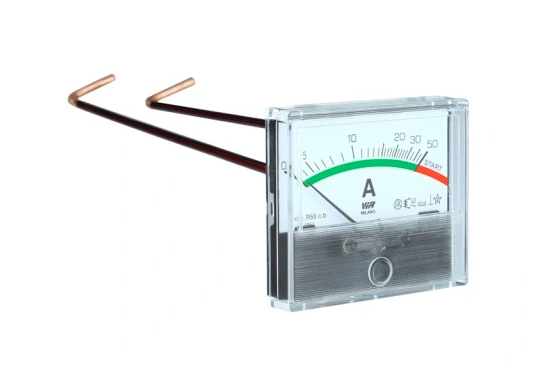

    Bardzo fajny opis. :) Ale oryginalny wskazówkowy amperomierz też był średnio precyzyjny w odczycie. Przykład:
    Wskazówkowy amperomierz analogowy z kolorową skalą.
    Uważam, że ten wskazówkowy daje podobną "pewność" pomiaru jak elektroniczny od Chińczyka dla prądów rzędu pojedynczych amperów. Przy "szybkim" ładowaniu dla tej skali wskazówkowca prądy rzędu 20-30 A będą też odczytane bardziej szacunkowo niż prawidłowo.

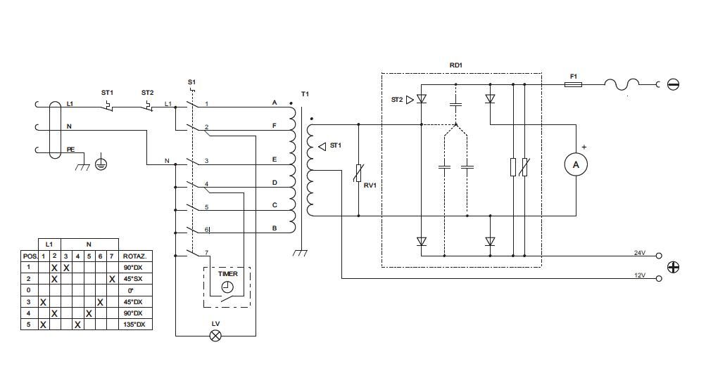

    Patrząc na schematy tych i podobnych wynalazków, można stwierdzić, że podłączenie jest wręcz banalne. Jedyny problem to taki, że woltomierz, aby działał 12/24 V, trzeba by dodatkowego przełącznika. Poniżej schemat Telwin Dynamic 620 zaczerpnięty z forum;
    Jak zamontować amperomierz elektroniczny w Telwin Dynamic 420?
    Lepszy byłby np. taki: https://allegro.pl/oferta/amperomierz-pradu-stalego-z-czujnikiem-halla-led-14568704457
    Zasilanie do niego można wziąć z odczepu 12 V transformatora i poprzez mostek prostowniczy wraz z kondensatorem zasilić miernik. Nawet przy "rozruchu" nic się nie stanie, a wskaźnik zasygnalizuje jedynie przekroczenie zakresu. Dodatkowy plus to brak ingerencji w połączenia wysokoprądowe prostownika.
