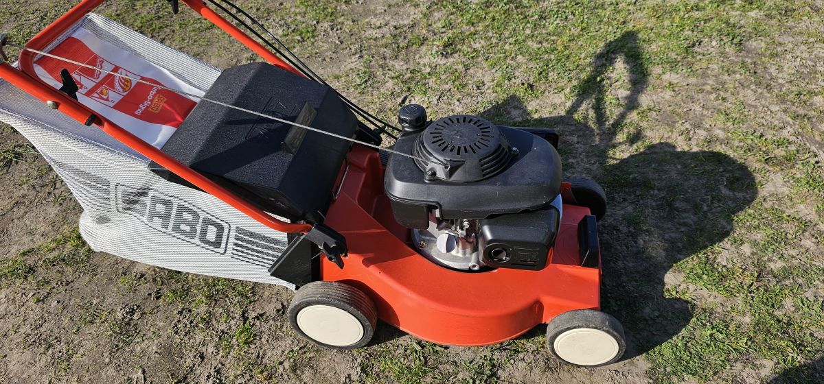

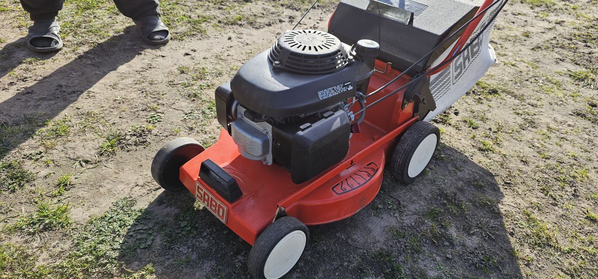

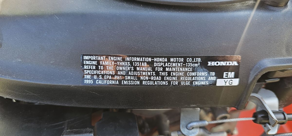

    Witam. Mam problem z kosiarką Sabo z silnikiem Honda który polega na tym że odpala na ssaniu i po chwili gaśnie. Zmiana na żółwia czy zająca na dźwigni i gaśnie natychmiast. Chciałbym podmienić gaźnik ale niestety na obudowie nie ma naklejki z modelem i rodzajem silnika. Wiem tylko ze to silnik Hondy. Próbowałem szukać w internecie po zdjęciach ale nie mogę nic znaleźć. Mam cichą nadzieję że na forum może ktoś rozpozna co to za model. W załączniku dodaję zdjęcia. Proszę o pomoc. Pozdrawiam.

    Oznaczenie jest na bloku silnika.

    Jakie ssanie. Na zdjęciu zawór paliwa jest zamknięty. Może wystarczy otworzyć go. Odkręć korek zbiornika paliwa i spróbuj uruchomić.

    Gaźnik wyjęty i numery na nim to : BB64B0G17
    Znalazłem zamiennik , spróbuję podmienić i zobaczę. Dam znać.
    Na bloku silnika numery : GJAFE 1053136N1S
