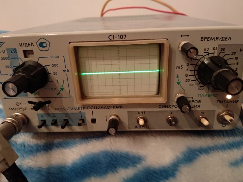

    Cóż, UL1481 uszkodzony i tyle.
    Wyjście UL1481 na oscyloskopie, zero wzbudzania.
    Duet DSP-301: UL1481 się grzeje - różnice napięć i modyfikacje
    W paśmie dziesiątek MHz raczej się nie wzbudza. Nie ta technologia.
    Zawsze mógłbym wyciągnąć ciężki kaliber czyli oscyloskop 250MHz ale nie widzę tu takiej potrzeby.
    Po wylutowaniu nadal mamy te kilkadziesiąt Ω między wyjściem a masą.

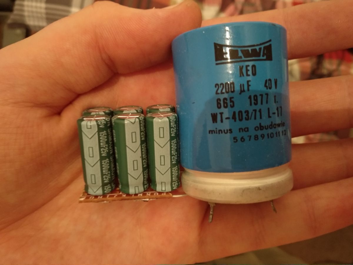

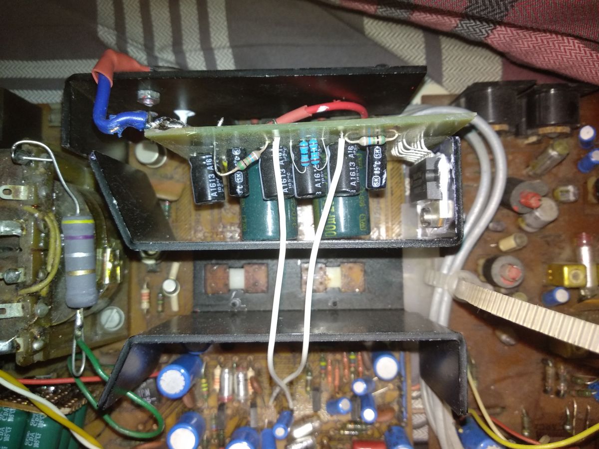

    Przypomniałem sobie, że nie pokazałem efektu końcowego.
    Wstawiona końcówka TDA2009. Płytka żywcem z dokumentacji producenta. Trzeba było trochę porzeźbić w paincie.
    Jedynie myślę, że warto byłoby zainwestować w ekranowane przewody do wejścia. Troszkę brumi przy głośności na zero.

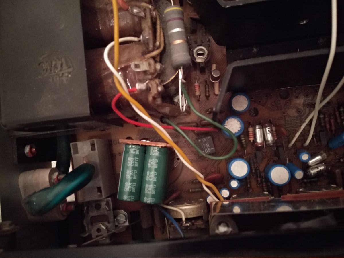

    Główny filtr też zmieniony. Nie miałem 2200µF 40V to zrobiłem z sześciu kondensatorów 1500µF 25V.

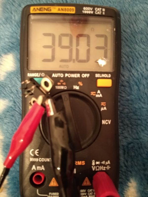

    Nawet przy 240V w sieci wykazywał zaniżone napięcie.
    Na mierniku wskazywał jakieś 3500µF więc założyć można raczej końcówkę żywota.
    No i rezystor o ile pamiętam 0.82Ω w celu delikatnego zbicia napięcia. Zwłaszcza w Gdańsku gdzie często mam 240-250V w sieci.

    Cóż, ja wolałem nie kupować przestarzałych UL1481 i ewentualnie w razie uszkodzenia w przyszłości mieć problemy z uzyskaniem podzespołów zastępczych. UL1481T to żaden unikat, gorszej jakości kopia TBA810AS. Ot, zwykła końcówka mocy w klasie AB. Swoją drogą to za cenę UL1481T kupi kolega dwie sztuki TDA2009 więc wybór dla mnie był oczywisty.
    Kupiłem za parę zł TDA2009, zrobiłem płytkę na podstawie PDF-a od producenta i zamontowałem. Starczyło wywiercić jeden otwór w radiatorze do mocowania układu. Przewody do wyjść głośnikowych można było poprowadzić przez otwory, które fabrycznie występowały w PCB w pobliżu. No i porządny kabelek masowy prosto na kolektor 2N3055 bo przez radiator to G nie masa (bardzo cienkie ścieżki od spodu, całkiem mocno brumiało).
    Kondensator można było kupić i wstawić normalny (2200µF 50V) ale tak się składa, że mam dosłownie cały karton nowiutkich elektrolitów (setki jak nie tysiące sztuk). Użyłem to co było pod ręką żeby ciąć koszty.
    Jedyne nad czym się zastanawiam to czy w ostateczności nie wyrzucić gniazd głośnikowych DIN na rzecz współczesnych.
