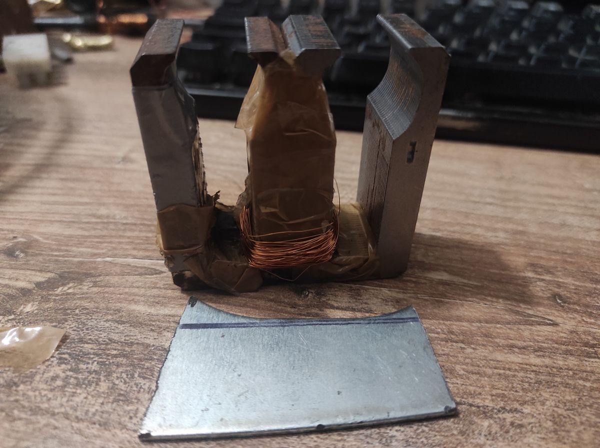

    Cześć, na wstępie chcę powiedzieć, że jestem początkujący, a po godzinach spędzonych na poszukiwaniach i testach już nie wiem, co robić, i nie mam kogo się poradzić.
    A więc chcę zrobić własny transformator, ale natykam się na problem: jeśli nawinę relatywnie gruby drut z niewielkim oporem około 2 Ω, to wywala korki, a jeśli nawinę cienki drut 3-7 Ω, to momentalnie się pali i również wywala korki. Zwróciłem uwagę, że transformator zasilacza ma około 1600 Ω w pierwotnym uzwojeniu i trochę się pogubiłem. Z tego, co rozumiem, natężenie na tym uzwojeniu powinno wynosić 220 V/1600 Ω = 0,13 A, ale czemu ten drut się nie pali? Tu nie jestem pewien, czy dobrze wykorzystuję wzór na P = I²*R, co dawałoby 27 W. Wydaje mi się, że na drut wielkości włosa to bardzo dużo. A natężenie 0,13 A też nie wydaje się duże, żeby wygenerować pole elektromagnetyczne. Na czym to polega? Czy moje obliczenia są dobre? I czy pomimo małego natężenia duża ilość zwojów sprawia, że transformator i tak działa?
    Z góry dziękuję za odpowiedzi i liczę na wyrozumiałość.

    rogalskimarcin321 napisał:
    Cześć, na wstępie chcę powiedzieć, że jestem początkujący (...) A więc chcę zrobić własny transformator
    Transformator zasilający o konkretnych wymaganych (napięcia, prądy) na początek się oblicza, potem dobiera odpowiedni rdzeń, kombinuje(?) przekładki izolujące warstw i sekcji (te grubsze), warto mieć też jakąś choćby prymitywną nawijarkę, nawet taką na korbkę, choć ja jako nastolatek pierwszy raz namotałem transformator zasilający do wzmacniacza lampowego "z ręki" Dla transformatora 27 W naprawdę warto się tak trudzić, nie lepiej dobrać coś gotowego? Powodzenia.
    Jaki jest rdzeń - materiał i wymiary kolumny na której jest uzwojenie? Zmierz i pokaż zdjęcie. Ile zwojów nawijasz na tym rdzeniu? Omomierzem to co najwyżej możesz sprawdzić ciągłość uzwojeń...
    Tak jak koledzy wcześniej napisali - to działa inaczej, niż sobie założyłeś. W dużym skrócie i uproszczeniu - im większe pole przekroju poprzecznego rdzenia (większa indukcja do "przeniesienia" pomiędzy uzwojeniami) tym grubszy drut i mniej zwojów, czyli większe moce można przenieść pomiędzy uzwojeniami.
    Uważaj z napięciem 230 V~ "z gniazdka" - jest naprawdę niebezpieczne! Lepiej byłoby przeprowadzać doświadczenia i próby z napięciem bezpiecznym np. 24 V~ - po transformatorze separacyjnym, aby nie operować na napięciu sieciowym.

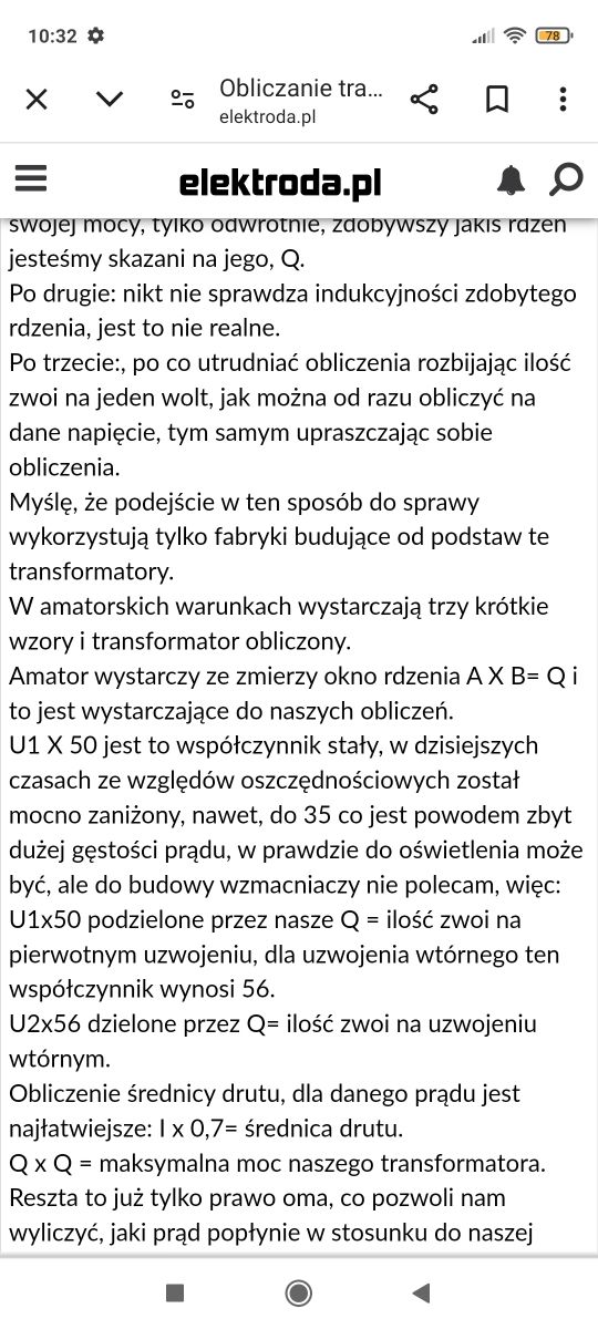

    Cześć, jestem w szoku jaka społeczność elektrody jest otwarta i pomocna, myślałem że mnie zwyzywają a wszyscy są super pomocni.
    Mam duży problem ze znalezieniem wzorów na obliczenie transformatora ale ktoś na pv napisał że jest na to temat na elektrodzie więc jeszcze się dopytam o link znalazłem też jeden temat na elektrodzie (nie wiem czy to ten sam o którym powiedziano mi na pv) i były tam w miarę proste wzory nawinałem więc nawiązując do wzoru 100zwojów i zasiliłem 10V i działa... Po części rdzeń który mam na pewno nie jest idealny, użyłem dwa statory C zespawane na dole aby zrobić rdzeń EI a na górę daję kawałek blaszki po podłączeniu wydaje charakterystyczny dla transformatora szum. Na obecna chwile jeszcze za dużo nie eksperymentował bo musiałem odpocząć od transformatoeów ale nawinałem kilka zwojów wtórnych i nie odczytałem nic (sądzę że może być za małe napięcie na mój miernik, min 200Vac) jeszcze poeksperymentuje, przy okazji raczej do szkoły wezmę film działającego transformatora nie chcę wywalić korków czy coś odwalić. Podsumowując czy te obliczenia są dobre a jeśli nie zna ktoś jakieś relatywnie proste wzory na przybliżone obliczenie zwojów załączam zdjęcie rdzenia i obliczeń które wykorzystałem mam 3 pytania co do wzorów jeśli są ok
    1. W jakiej jednsotce jest wyrażone Q
    2. Po co obliczać U2? Czy ilość zwojów na wtórnym uzwojeniu nie powinna działać niezależnie od ilości zwojów (z pewnymi granicami oczywiście)
    3.czy jeśli obliczyłem U1 i wyszło mi 100 czy to jest minimalna maksymalna czy idealna ilość zwojów?
    Z góry dziękuje i mam nadzieję że nie musimy się tu kłócić ale dziękuje za stanięcie w mojej obronie. Screen z artykułu na temat obliczania transformatorów na stronie elektroda.pl Rdzeń transformatora z nawiniętymi zwojami drutu miedzianego na tle klawiatury. Rdzeń transformatora z nawiniętymi zwojami miedzianego drutu, częściowo pokryty taśmą.
    Na elektrodzie nie szukałem ale znalazłem w skondensowanej postaci praktycznie od zera wytłumaczone co i jak
    https://grylewicz.pl/transformatory-sieciowe-cz-1-podstawy/
    To co na zdjęciu nadaje się tylko do utylizacji.
    Na tym nie wyjdzie żaden eksperyment.
    Musisz zdobyć rdzeń z blach E-I przdałby sie karkas.
