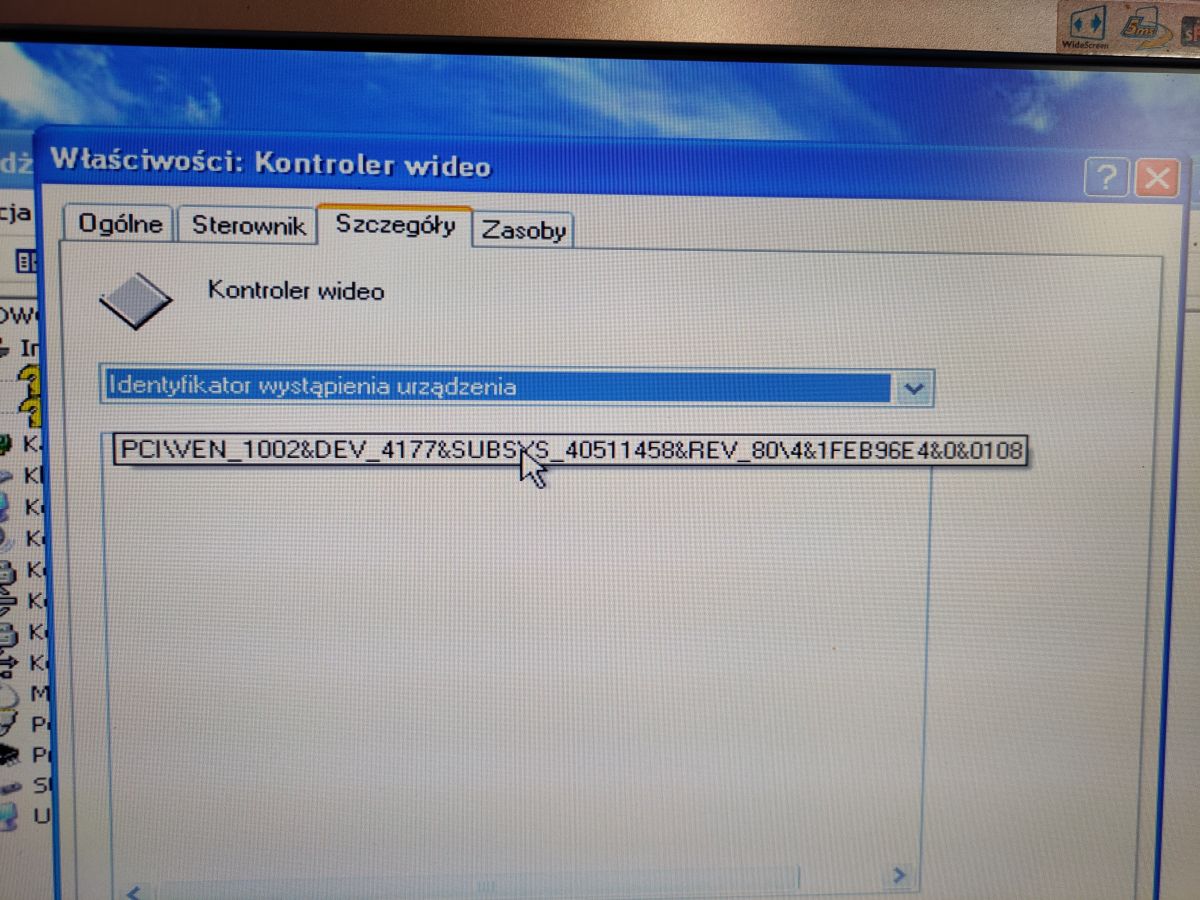

    Witam wszystkich, poszukuję gołych sterowników do karty graficznej radeon 9550 na złącze AGP pod windows xp. Pomoże ktoś? Instalacja dedykowanych ze strony nie pomaga. Próbowałem już różnych sterowników i żadne nie działają dlatego chcę spróbować zainstalować bezpośrednio przez menadżera urządzeń.

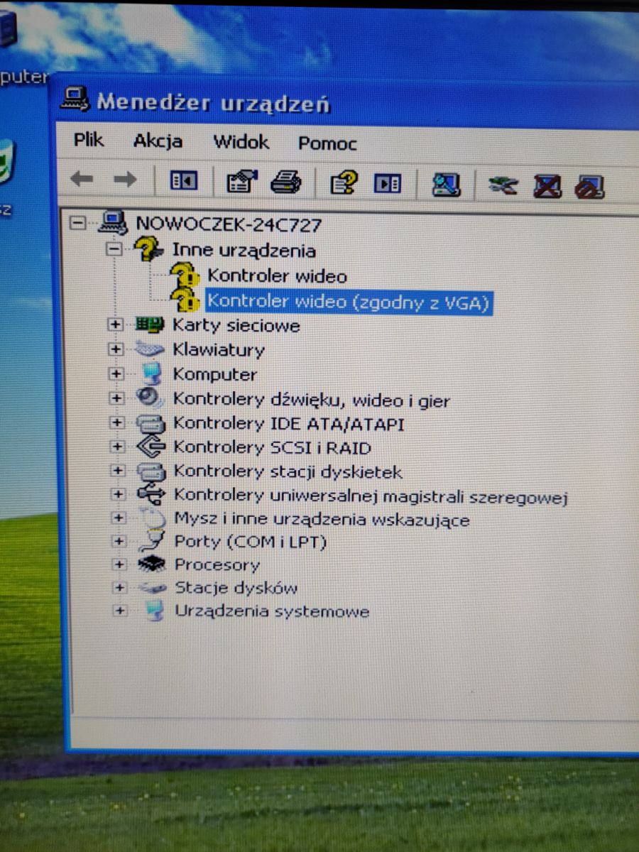

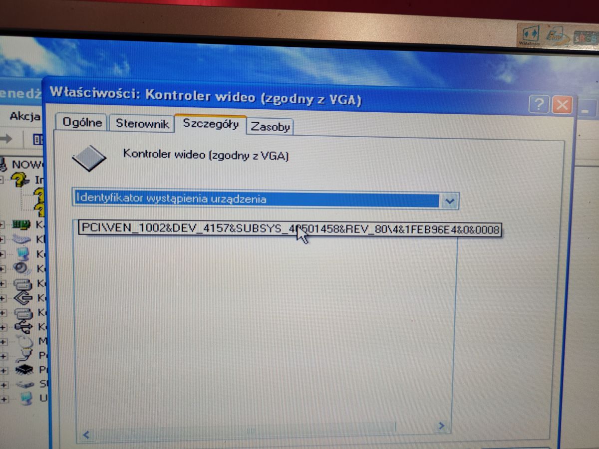

    Tak system 32 bitowy. Wszystkie inne sterowniki sa zainstalowane poprawnie.

    patryk50cc napisał:
    Widocznie coś z kartą jest.
    W menedżerze urządzeń, właściwościach jest kod błędu czy komunikat to urządzenie działa poprawnie?
    Można spróbować sterowniki omega
    Jaka wersja DirectX, oraz NetFramework jest zainstalowana?

    Niestety nie działaja rownież te omega. Pisze: To urządzenie nie jest poprawnie skonfigurowane (kod 1)
    Nie wiem czy problem nie jest w tym że na karcie graficznej brakuje jednego kondensatorka elektrolitycznego, jest po prostu wyrwany zostaly tylko nóżki. Juz zamówiłem druga dokładnie taką samą karte i sprawdzę

    Kolobos napisał:
    Identyfikator wskazuje na FireGL T2, ktos pewnie grzebal i przerabial ;-)
    Sprawdz te -> https://www.philscomputerlab.com/ati-firegl-drivers.html albo fireglx1x2t2z1-win2kxp-79621.exe z google.
    Nie wiem jak jest dla kart Radeon, ale w nVidii przeróbka (na poziomie BIOS) skutkowała, że nie było możliwości zainstalowania i działania zwykłych sterowników (nie Quadro). Drugi problem, to że sterowniki udostępniane na stronach AMD (wcześniej ATI) oraz nVidii dla starych kart, mimo oficjalnego wsparcia, można rozbić o kant tyłka. Już 15 lat temu był z tym problem. Ściągałem drivery, niby pod kartę taką a taką, niby pod system taki a taki a tu purc. Nie działa i koniec. I nie ma żadnej opcji zainstalować gołego sterownika przez menedżer urządzeń - dostaniesz wykrzyknik i działać to nie będzie. Jak nie masz zachomikowanych albo jakichś płyt ze starych czasopism to jest problem.
    Pierwsze co bym zrobił to ustalił co było przerobione i to cofnął. Potem szukał sterowniki. Mam na pewno działające pod XP na Radeonach od 9200 do 9600. Sam ich używałem.
