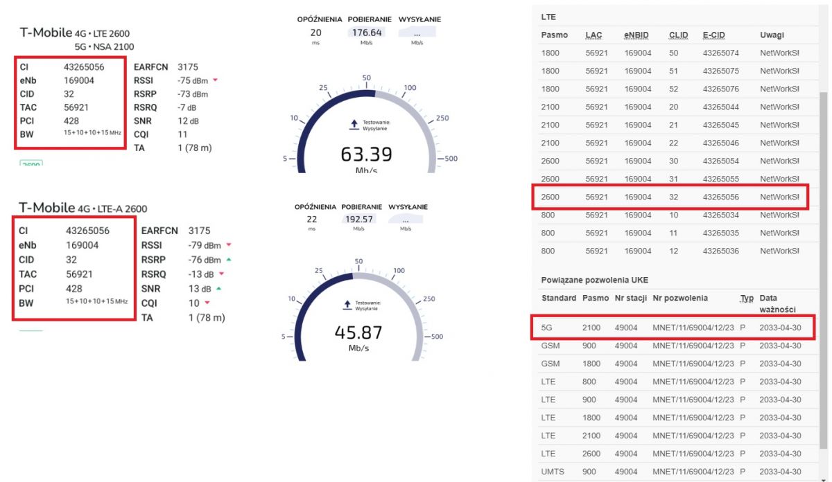

    Probuje zrozumiec dzialanie internetu mobilnego w mojej okolicy ale mam z tym problem. Moze ktos moze mi pomoc.
    Generalnie w LTE predkosc internetu zalezy od ilosci uzytkownikow na danym BTS'ie. 5g przynajmniej w teorii ma byc uniezalezniona od ilosci klientow. Wczoraj wieczorem podjechalem pod jeden BTS, ktory obsluguje 5g w TMobile. Nie jest to co prawda 5g na pasmie C lecz tylko na 2100 ale niby 5g.
    Gdy w telefonie mialem wlaczona obsluge 5g/LTE wowczas NetMonster pokazywal polaczenie do LTE 2600 oraz 5g 2100 a predkosci pobierania 176Mb/s
    Lecz gdy wylaczylem obsluge 5g w telefonie wowczas NetMonster pokazal, zgodnie z oczekiwaniami jedynie LTE 2600 ale predkosc pobierania wzrosla do 192 Mb/s. Skad ta wyzsza wartosc dla LTE ? Oczekiwalbym wiekszych predkosci dla 5g ?

    Tłumaczyłem setki razy, 5G2100 działa na 2100MHz i pasmo jest współdzielone z LTE2100, wielokrotnie agregacja 4 pasm LTE działa na DL lepiej niz 5G2100. Nieprawda jest ze prędkości w 5G nie zależa od ilości klientów na sektorze z którego korzystamy.
