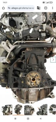

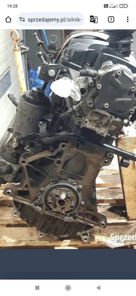

    Prawdopodobnie tak. Sterownik został start wraz z wiązka , każdy zawór, czujnik itd są podłączone. Podejrzewam, że silnik został wymieniony wraz ze skrzynią. Kolektor wydechowy pewnie został od starego, cały dolot jest na sztukę poskładany z elementów na pewno nie od tego silnika. Pokrywa zaworów wygląda od silnika BSU i takie oznaczenie jest również na pokrywie rozrządu.
    Wymiana sterownika na inny powiedzmy z jakiegoś golfa 4, który by obsługiwał czujnik indukcyjny nie wchodzi w grę, ponieważ problemem oprócz wymiany całej wiązki będzie również podłączenie takich rzeczy jak klapa gasząca itp. są to elementy, które w tym silniku są elektroniczne a nie na podciśnienie.
    Myślę o zrzuceniu skrzyni i koła zamachowego. Zamiast uszczelniacza założy się taki z czujnikiem, może jakiś otwór w bloku silnika trzeba będzie pod szlifować i to jakoś się spasuje, ale to już robota dla mechanika.
    Zdjęcia poglądowe obu silników od strony koła zamachowego.
    1.9 TDI PD zmiana czujnika wału halotronowego na indukcyjny 1.9 TDI PD zmiana czujnika wału halotronowego na indukcyjny

    Pewnie cała głowica została oryginalna a dół przełożyli. Osobiście olał bym to, ktoś dał ciała z tą przekładką i on się powinien teraz tym martwić. Na pewno nie podjął bym się rzeźbienia w bloku żeby czujnik spasować.
