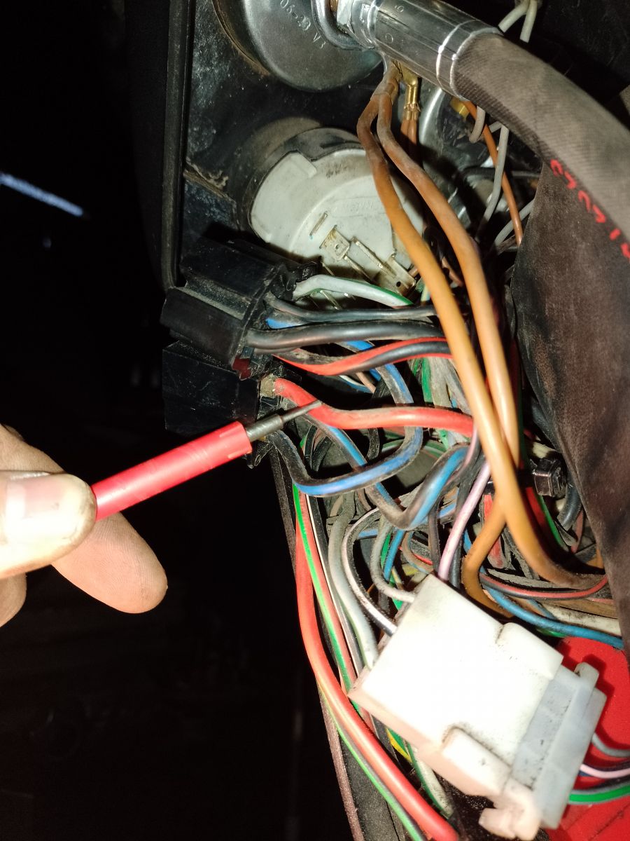

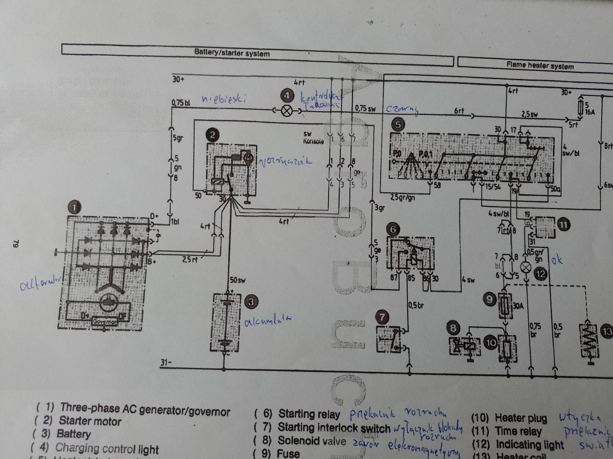

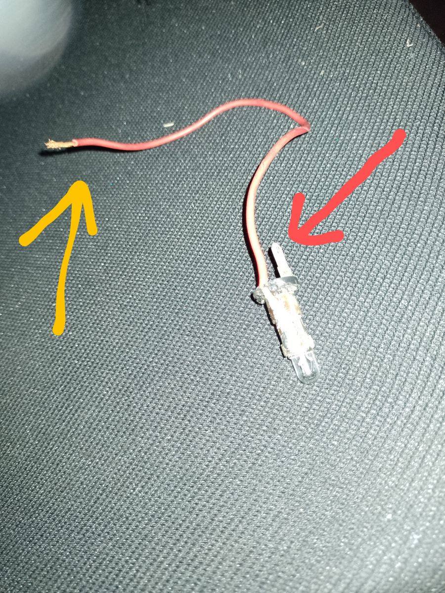

Proszę o pomoc. Posiadam traktor Deutz dx 3.70 i mam problem z kontrolką ładowania. Kontrolka po przekręceniu stacyjki i odpaleniu traktora świeci cały czas pomimo że alternator ładuje. Do kontrolki idzie jeden kabel od alternatora a drugi czerwony jest dolutowany ale nigdzie niepodłączony. Z informacji jakie mam od innych użytkowników Deutza wynika że ten dolutowany powinien iść do stacyjki ale nie wiem pod który kabel mam go podłączyć żeby coś nie zepsuć. Na pewno tam gdzie prąd jest po przekręceniu kluczyka. Na zdjęciu są dwie kostki stacyjki i tam zaznaczyłem kabel w którym jest prąd na wyłączonej stacyjce więc na pewno to nie ten kabel. Kostka ta posiada jeszcze dwa kable takiej samej grubości jak ten z prądem ale tam nie ma prądu. Na drugim zdjęciu kontrolka żółta strzałka kabel luźny i zaznaczony czerwonym do alternatora.
