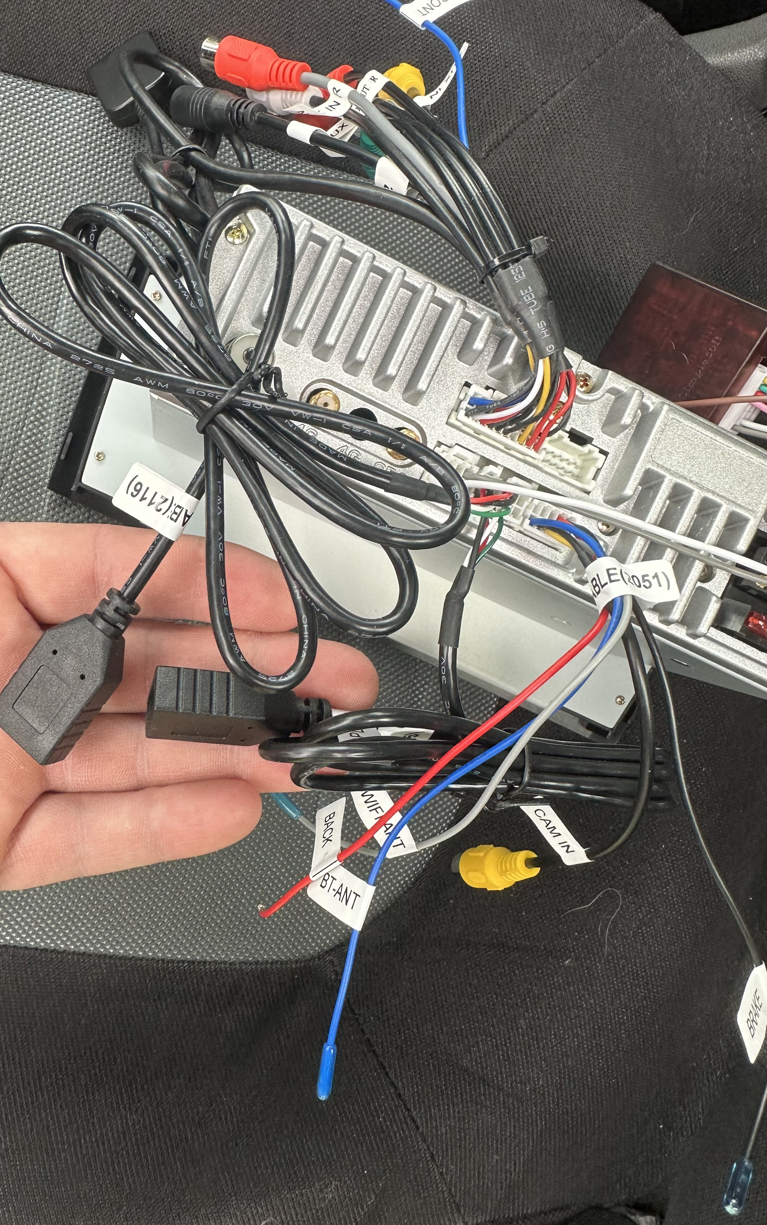

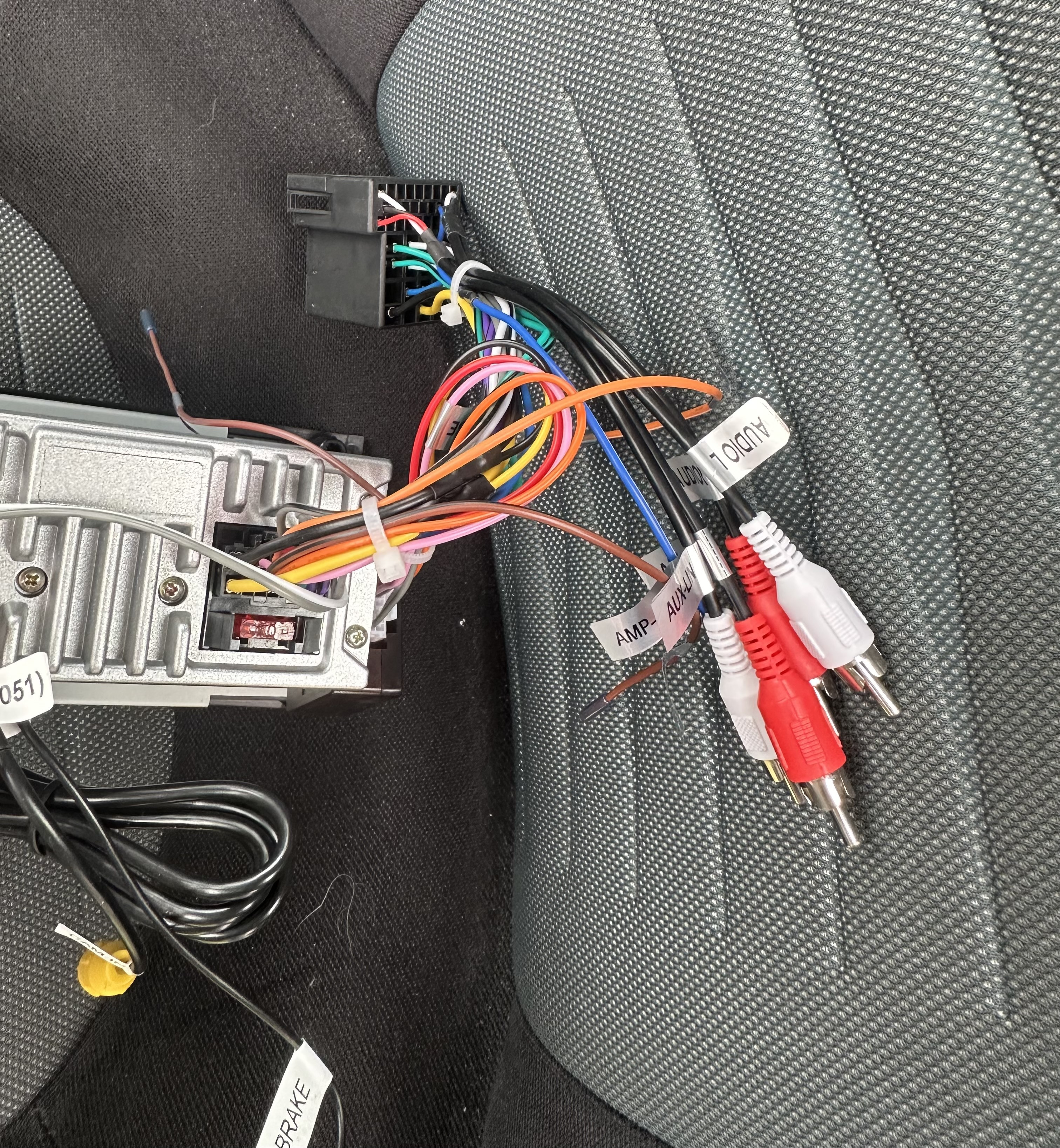

    Witam serdecznie mam kilka problemów z dedykowanym radiem android do Grande Punto
    Wcześniej miałem oryginalne radio.
    Pierwszy problem jest taki że radio nie idzie włączyć bez przekręcenia zapłonu.
    Drugi problem jest taki że w dedykowanym subwooferze ktory wcześniej działał na oryginalnym radiu teraz nie ma basu tylko słychać w nim normalnie muzykę.
    Trzeci problem to raczej nie problem a zasięgnięcie wiedzy gdyż z wiązek przejściówek iso wychodzą kabelki które nie wiem do czego służą.
    Do iso idą takie opisy.
    K1
    K2
    Brake
    Amp con
    Natomiast w kostce gdzie można podłączyć kamerę idą
    Bt ant to chyba antena Bluetooth i chyba się nie podłącza
    WiFi ant to chyba też tylko antena z kabelka. Kabelek z końcówką gumową.
    I później kolejne
    Brake
    Back
    • Radio Android w Fiat Grande Punto: Nie włącza się bez zapłonu i brak basu w subwooferze IMG_2937.png (3.63 MB) Musisz być zalogowany, aby pobrać ten załącznik.

    Wzbudzanie wzmacniacza(REM) masz w gnieździe A - 1 pin.

    Nic wpiąłem kostkę iso i to tyle bo tak są adaptery
    I jedyne co to bez zapłonu nie włącza się radio no i w subie zamiast basu jest muzyka co prawda basowa ale normalnie słychać melodię w subwooferze.
    Do gniazda pwr idzie adapter iso głośnikowo zasilający i do tego wpiąłem kostki iso. Przeanalizowałem kabelki i wszystko jest tak jak w fabrycznym radiu.

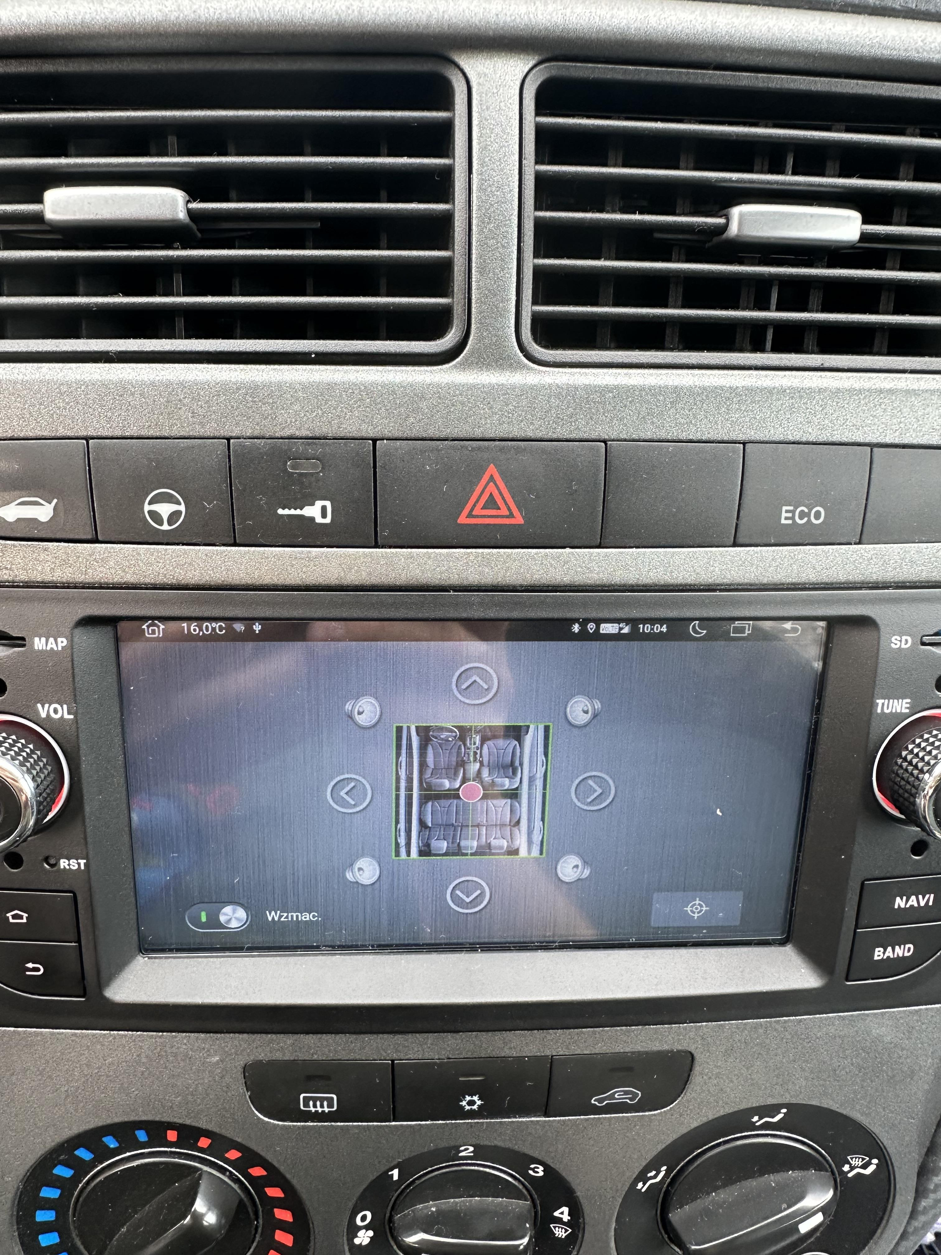

    • Radio Android w Fiat Grande Punto: Nie włącza się bez zapłonu i brak basu w subwooferze IMG_2977.jpeg (2.88 MB) Musisz być zalogowany, aby pobrać ten załącznik.

    No to w końcu JAKI masz ten subwoofer - marka, model, złącza...?

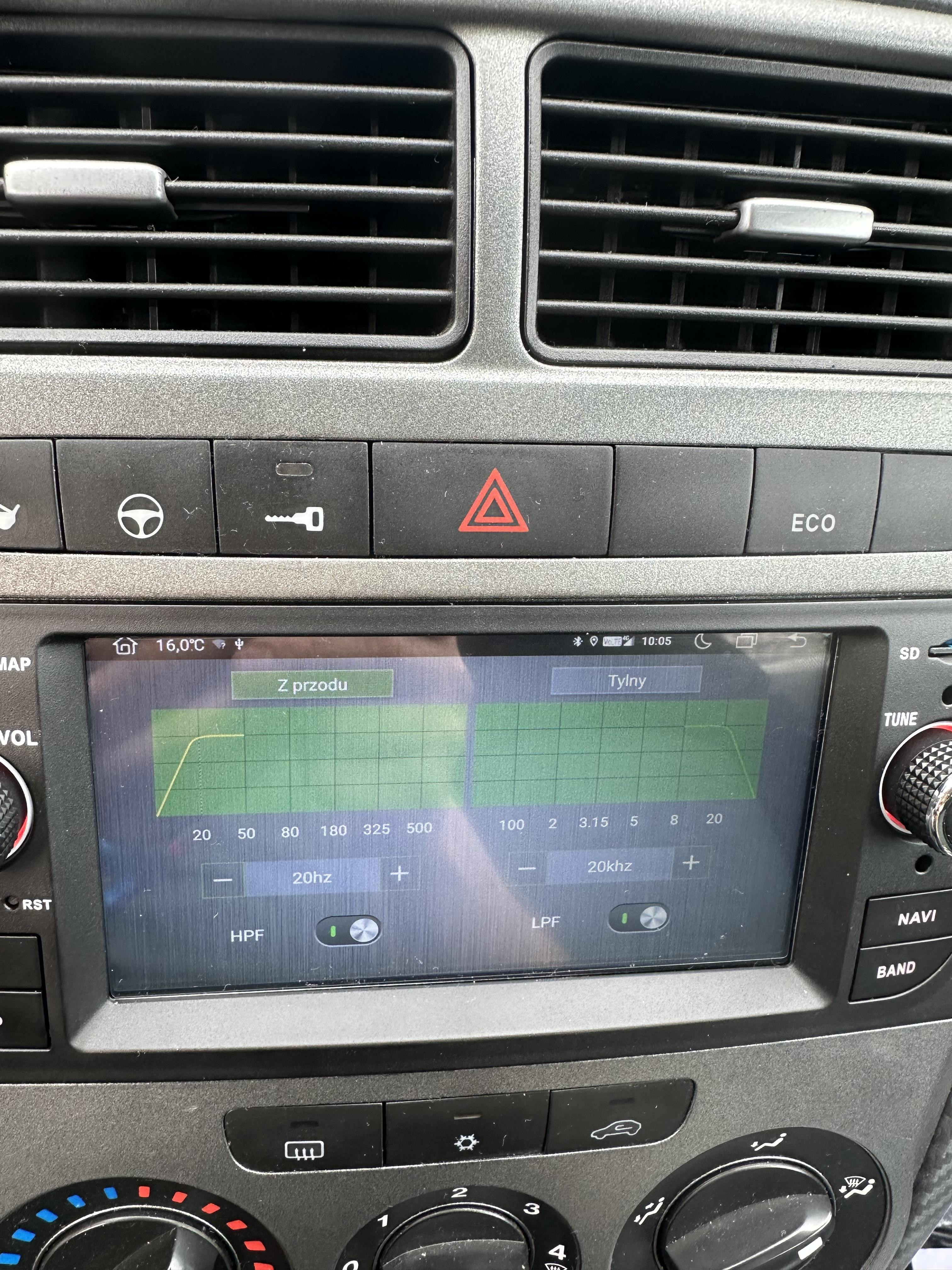

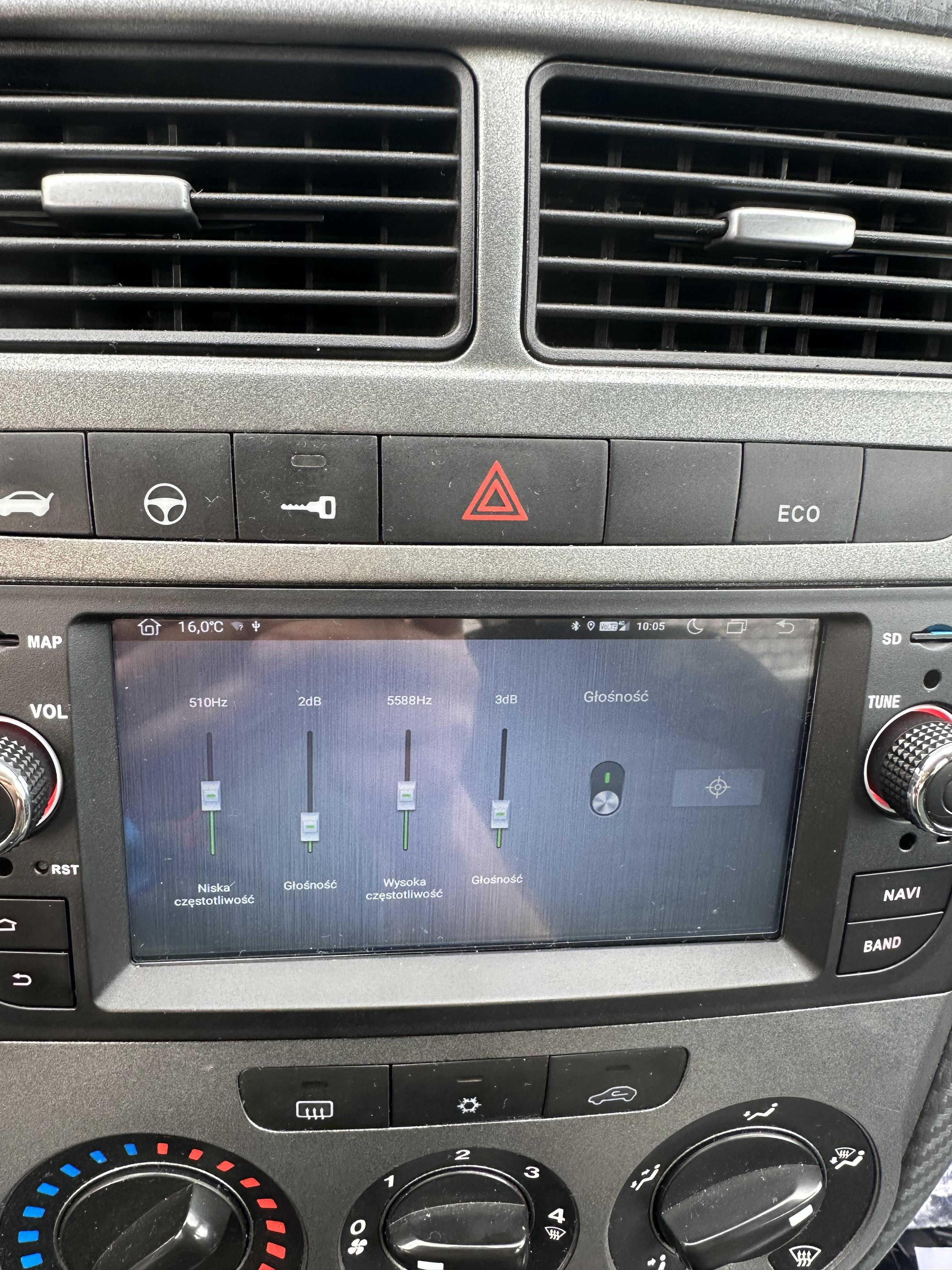

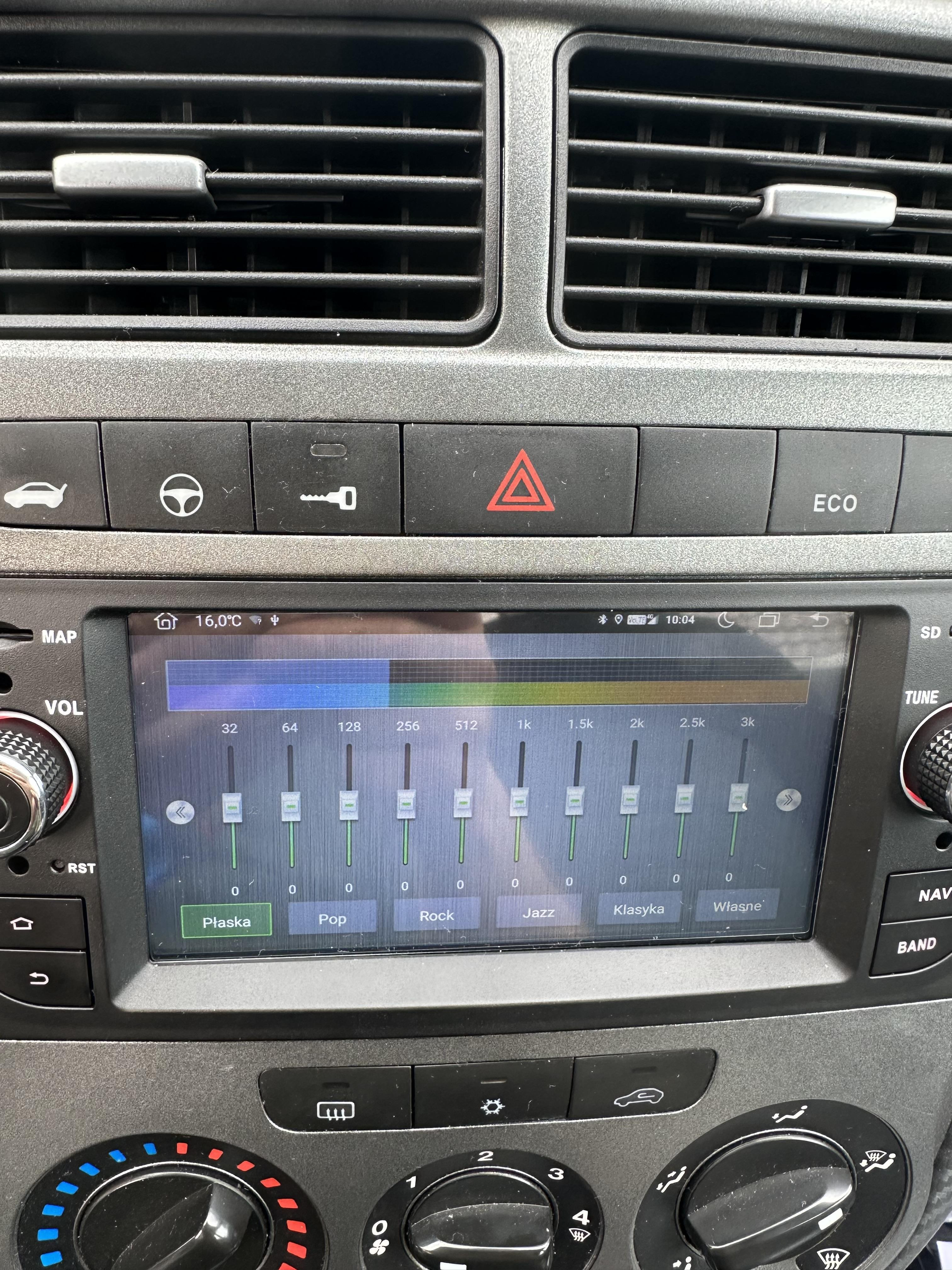

    • Radio Android w Fiat Grande Punto: Nie włącza się bez zapłonu i brak basu w subwooferze IMG_2999.jpeg (1.98 MB) Musisz być zalogowany, aby pobrać ten załącznik.
    • Radio Android w Fiat Grande Punto: Nie włącza się bez zapłonu i brak basu w subwooferze IMG_2998.jpeg (1.97 MB) Musisz być zalogowany, aby pobrać ten załącznik.
    • Radio Android w Fiat Grande Punto: Nie włącza się bez zapłonu i brak basu w subwooferze IMG_3001.jpeg (1.99 MB) Musisz być zalogowany, aby pobrać ten załącznik.
    • Radio Android w Fiat Grande Punto: Nie włącza się bez zapłonu i brak basu w subwooferze IMG_3002.jpeg (2 MB) Musisz być zalogowany, aby pobrać ten załącznik.
    • Radio Android w Fiat Grande Punto: Nie włącza się bez zapłonu i brak basu w subwooferze IMG_3004.jpeg (1.99 MB) Musisz być zalogowany, aby pobrać ten załącznik.
    • Radio Android w Fiat Grande Punto: Nie włącza się bez zapłonu i brak basu w subwooferze IMG_3003.jpeg (1.91 MB) Musisz być zalogowany, aby pobrać ten załącznik.

    Z tego co napisałeś wynika, że wzmacniacz subwoofera dostaje sygnał hi-input, czyli przez przewody głośników tylnych. A to też wyklucza, iż w fabrycznym radiu był osobny przewód do subwoofera i miał jakiś filtr w radiu. Wzmacniacz jest zasilany +12V i masa oraz REM. Czy między masą, a przewodem REM, który musi być też osobno właśnie tak oznaczony oraz przewodem, który odpowiada za włączanie subwoofera pojawia się napięcie po włączeniu radia?
    Tylne głośniki w Fiatach są szerokopasmowe tudzież dwudrożne koaksjalne, czyli przenoszą całe pasmo, od najniższych do najwyższych częstotliwości. Ten sam sygnał co na tylne głośniki jest podawany do subwoofera czyli jest to sygnał głośnikowy czyli hi level. I tu jest ciekawe, że fabrycznie działało, a na opcjonalnym radiu nie działa, bo sub gra pełnym pasmem. Tutaj dsp i ustawienia suba nie pomogą, bo go nie podłączasz osobno do radia. Możesz przewody głośnikowe tylne odłączyć od suba i sygnał do subwoofera podłączyć niezależnym przewodem cinch do wyjścia sub out i dzięki temu też uzyskasz kontrolę nad subem przez dsp. Oczywiście zostawiasz przewody zasilające czyli +12, masa i REM. Masz link do aukcji tego radia? Sygnał hi level nie możesz podać do złącza low level, bo spalisz w końcu przedwzmacniacz w subie ale w drugą stronę tzn. low level z radia na hi level wzmacniacza możesz sprawdzić. Kiedyś były tylko złącza low level, później były dwa rodzaje, a obecnie jest jedno złącze bez znaczenia czy to low czy hi level. Na odległość ciężko jest od razu podać powód ale można to ogarnąć mając miernik w ręku i znając rozpiskę przewodów radia i podstawowe zasady działania sprzętu car audio :)
