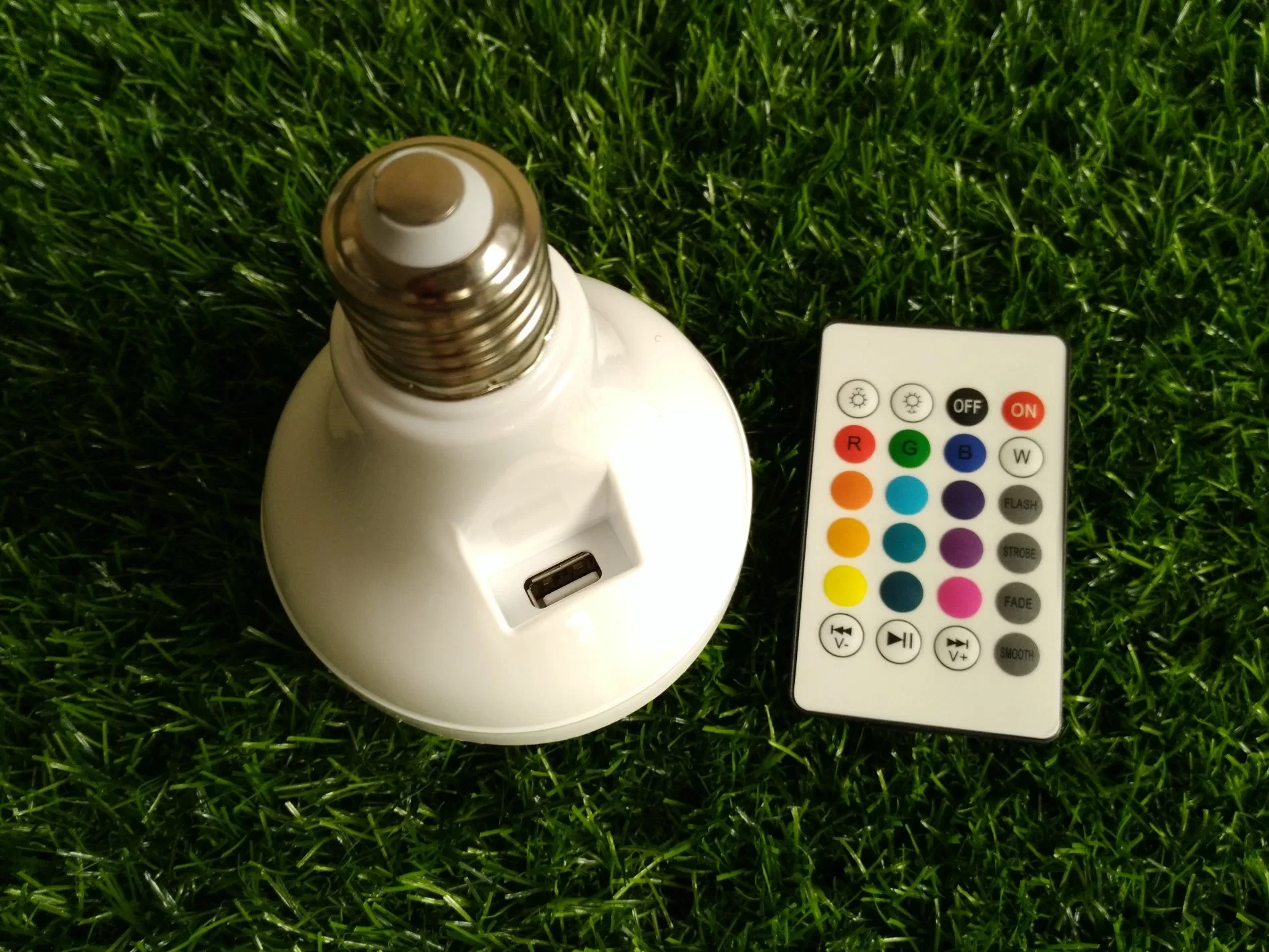

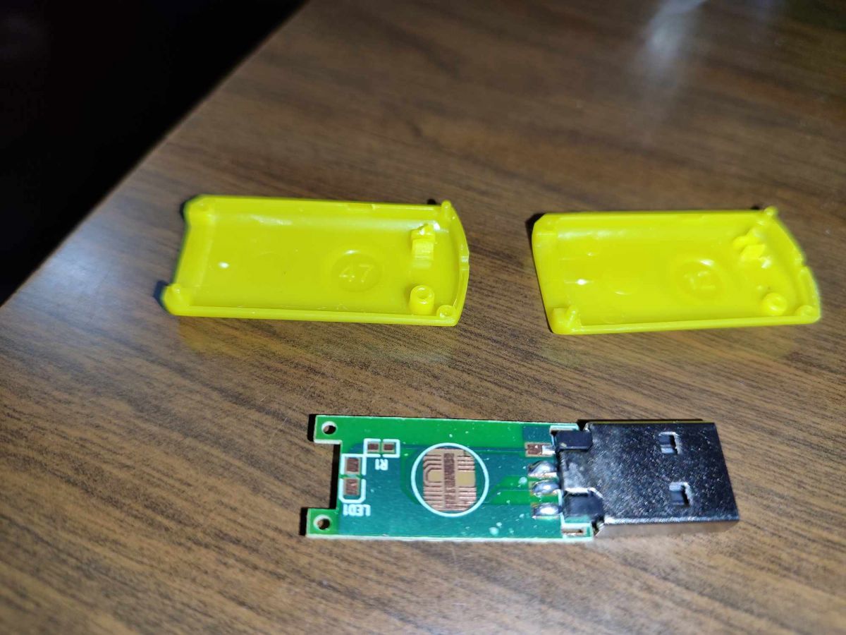

To prawie dokładnie to samo, co to pokazane w filmie, który przesłałeś. Po prostu ma port USB z tyłu, dokładnie taki sam jak na zdjęciu poniżej. Ten port miał pendrive w środku (wysłałem zdjęcia w moim pierwszym poście).

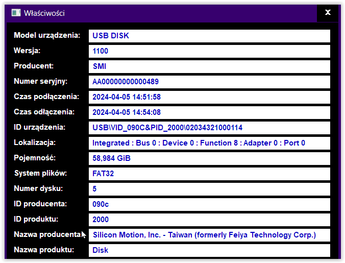

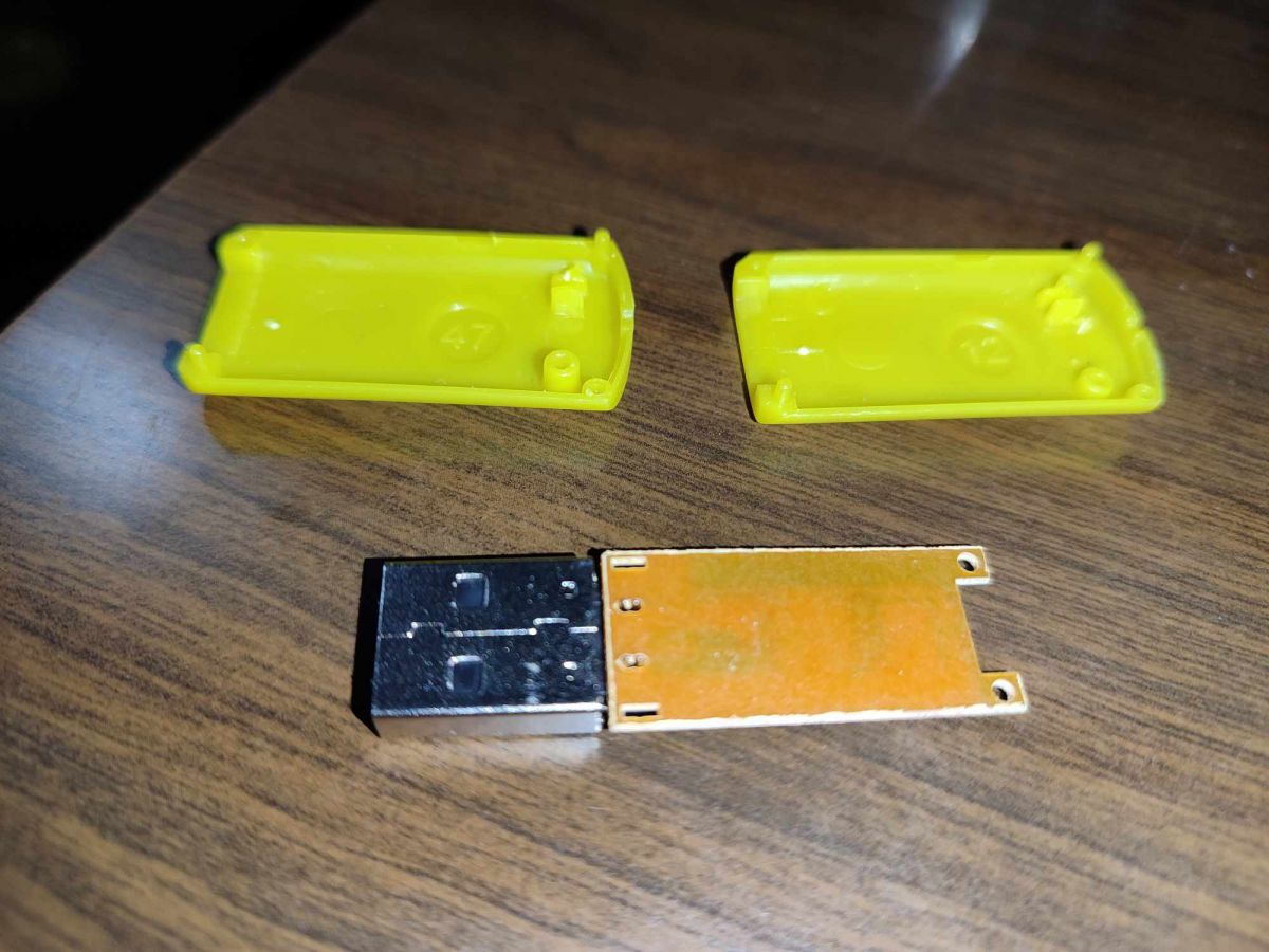

Próbowałem żarówki i działa jako głośnik Bluetooth nawet bez tego pendrive'a, ale nie odtwarza tych dwóch domyślnych piosenek, które były w zestawie z żarówką. To sprawiło, że pomyślałem, że te dwie krótkie, 10-sekundowe (z gorszą jakością dźwięku) piosenki są przechowywane na tym pendrive'ie. Spróbowałem podłączyć ten pendrive do komputera, i zachowywał się tak, jakby nic nie było podłączonego; w ogóle go nie widział. Potem otworzyłem pendrive i byłem zaskoczony, ponieważ nie ma na nim żadnych chipów. Kiedy włożę zwykły pendrive z kilkoma piosenkami w formacie .mp3 o wysokiej jakości do żarówki, odtwarza piosenki z niego w naprawdę dobrej jakości. Odkryłem też, że pendrive musi być sformatowany w systemie plików FAT.
