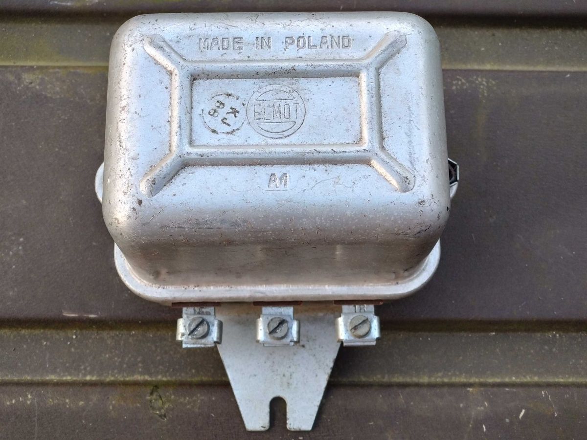

    Dzisiaj odkopałem stary regulator nawet nie ma oznaczeń. Wyczytałem że to są różne modele tych regulatorów. RG15D 12V12A taki chciałbym sprawdzić.
    Patrząc z góry mam 3 zaciski na dole. Czy licząc od lewej to:
    16, 18, 19?
    Ładowało tyle lat na prądnicy i było ok, nie widzę sensu zmiany na alternator.

    Szanowni Państwo. Podłączałem jak silnik. Regulator: Metalowa obudowa regulatora ELMOT z widocznymi napisami.
    Wg instrukcji spotkanej w internecie zaciski 10, 13, 19, 18

    elektronikq napisał:
    Regulator:
    Daj w końcu zdjęcia wnętrza tego regulatora z różnych ujęć żeby można było w końcu ocenić jak to wszystko wygląda.

    [url=https://obrazki.elektroda.pl/8245480500_1712505350.jpg]Schemat elektryczny podłączenia regulatora z prądnicą P20d ukazujący połączenia między zaciskami.[/url
    Więc niech zaciski będą 16 19 18 nie mam oznaczeń zacisków. Na zaciski 16 i 10(masa) podaje stałe napięcie, na 19 podłączam regulowane napięcie a 18 i 19 odbiornik.?
