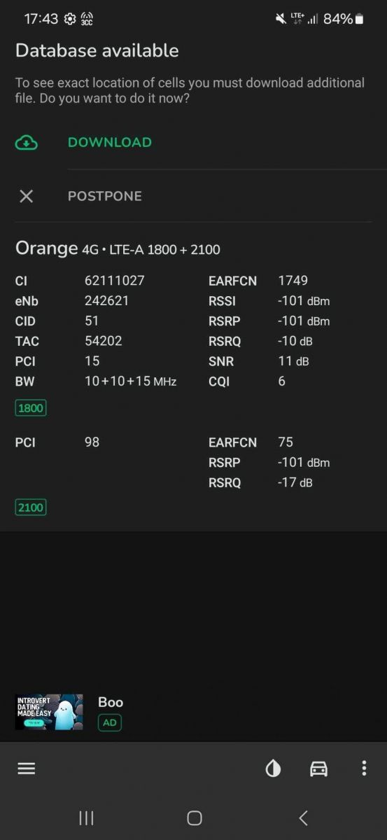

    Stoję przed dylematem wyboru konfiguracji do internetu mobilnego do domu jednorodzinnego. Za jakiś czas ma być światłowód, ale do tego momentu potrzebuje stabilnego i szybkiego łącza do codziennej pracy. Na ten moment rozważam modem ODU ZTE MC889, jednak problemem może być jego sensowny montaż. Jedyne miejscu przez które jestem w stanie wypuścić kabel to okno dachowe i późniejszy montaż na ścianie skierowanej do najbliższego BTS. Na ten moment najlepszy byłby internet z Orange, ze względu na posiadanie go już w pakiecie, ale mogę rozważyć innych dostawców. Przybliżona lokalizacja domu https://maps.app.goo.gl/998fUd3sZAdRQPsn6?g_st=ic.

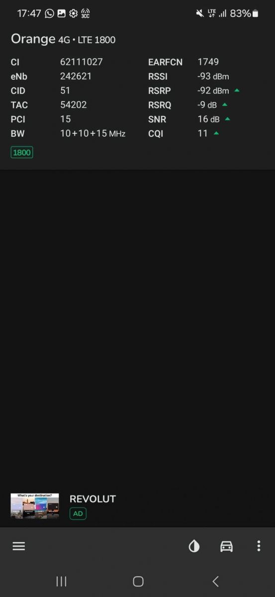

    Zamieszczam wyniki z netmonstera z pożyczonego telefonu, jeżeli będą niewystarczające niestety nie będę w stanie wykonać ich więcej. Agregacja 1800 i 2100 jest wynikiem zewnętrznym. Drugi wynik jest z środka budynku, z miejsca w którym będzie stał router WiFi.
    Jaką konfigurację wybrać dla internetu mobilnego w domu - ODU ZTE MC889 czy IDU? Jaką konfigurację wybrać dla internetu mobilnego w domu - ODU ZTE MC889 czy IDU?
    Jeżeli podobne wyniki do konfiguracji ODU byłbym w stanie uzyskać na modemie IDU to preferował bym to rozwiązanie.

    1800+2100 jest na pewno wynikiem zewnętrznym. Zrobiłem tylko jedno zdjęcie, na wszelkich pozostałych z różnych pomieszczeń widnieje tylko 1800.
    Nie zrobiłem speedtestów z zewnątrz. Ale środku stary modem Huawei B525 osiąga prędkość 40 Mb, gdzie iPhone'em czy Samsungiem z którego robiłem pomiary wychodziło 115-130 MB.
    Jeżeli będą potrzebne oba speedtesty do porównania podeślę je jutro.

    Ale to wszystko sa testy LTE 1800+800+2100, parametry sygnału na pasmie podstawowym LTE1800 róznią się o 9dBm, tyle wynosi mniej wiecej tłumienność ścian więc w domu sygnałpowinien być o tyle gorszy.
    Samsung agreguje LTE1800+2100+800 , przy SINR powyzej 15dB mozezałaczać modulację QAM256 stad takie prędkości. B525 agreguje co najwyzej LTE2100+800 lub LTE1800+800 w modulacji QAM64 wiec róznica w prędkości znaczna. Wewnatrz router z agregacja 3 pasm LTE zapewne będzie pracował podobnie do SAMSUNGA, są 3 opcje , router wewnatrz z agregacją 3 pasm w QAM256, taki router wewnatrz i do niego zew. antena Dual LTE1800-2100MHz lub wspomniany MC889 lub inny CPE LTE.
    Jesli chodzi o BTS NetWorks Charzyno to raczej nie ma tez 5G2100 w DSS z LTE2100, brak pozwolenia na prawdziwe 5G3500, to pozwolenie ORANGE więc moze kiedyś bedzie na nim N78, zakup MC889 najbardziej przyszłóściowy ale i najdroższy.
