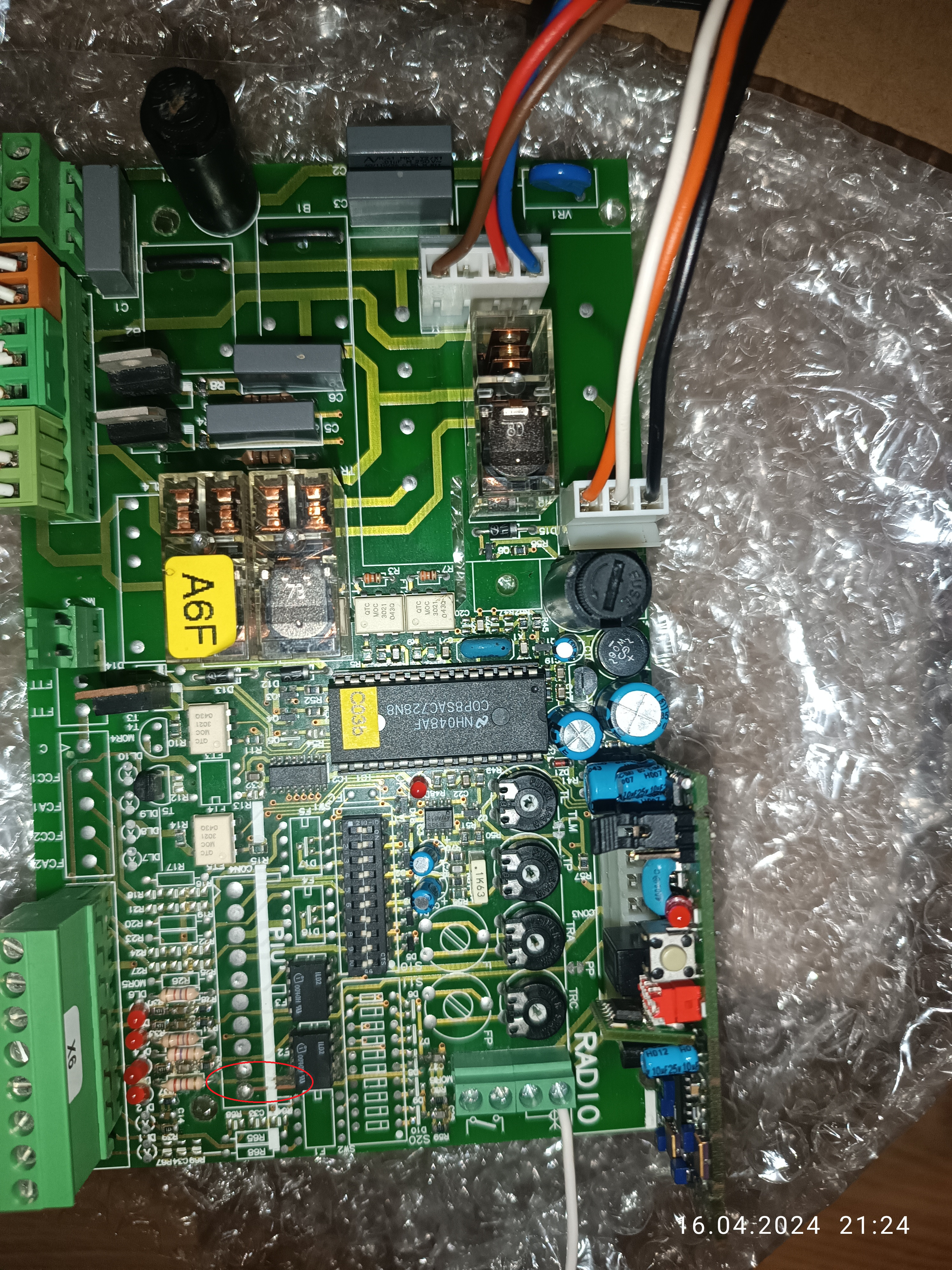

    Dzień dobry
    NICE A6 po lekkim zalaniu raz otwiera bramę, a raz nie. W momencie, gdy nie otwiera, to przy wysterowaniu (niezależnie, czy pilot, czy wejście PP) zapala się tylko dioda od PP i nic poza tym. Mostki na STOP, PHOTO i PHOTO1 założone, potwierdzone świeceniem odpowiednich diod. Centralka na stole, umyta, złącze antenowe nowe, wszystko pod złączem antenowym (gdzie ślady wody) przelutowane. Podejrzewam, że wskutek korozji coś się dzieje pomiędzy wejściem PP a mikrokontrolerem. Czy ktoś z Forumowiczów podzieli się schematem?
    NA zdjęciu pacjent.

    No to sprawdź czy napięcie do nich dochodzi w momencie wywołania ruchu napędu.
    Zdjęcie płyty z obu stron także by się przydało.

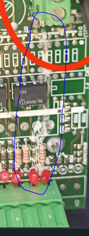

    Cześć, widać zaciek:
    Zbliżenie na płytkę drukowaną z zaznaczonymi elementami.
    Wymyj to jakimś środkiem typu:
    Szczegóły produktu: Alkohol izopropylowy Kontakt IPA AGT-225.
    A jak nie masz hajsu ale masz kompresor i opalarkę to umyj to ludwikiem i szczotką do zębów pod wodą a nastepnie przedmuchaj dobrze kompresorem i osusz z umiarem za pomocą opalarki - tylko nie przypal płytki ;)

    sosarek napisał:
    No to sprawdź, czy napięcie do nich dochodzi w momencie wywołania ruchu napędu.
    nie dochodzi. Płytka z obu stron czysta
    dzięki za info...ale już umyte i przelutowane na zacieku....i dalej problem
    ok, teraz widzę jaki jestem ślepy

    Umycie płyty, poprawienie skorodowanych lutów i regeneracja jednej ścieżki naprawiły płytę
