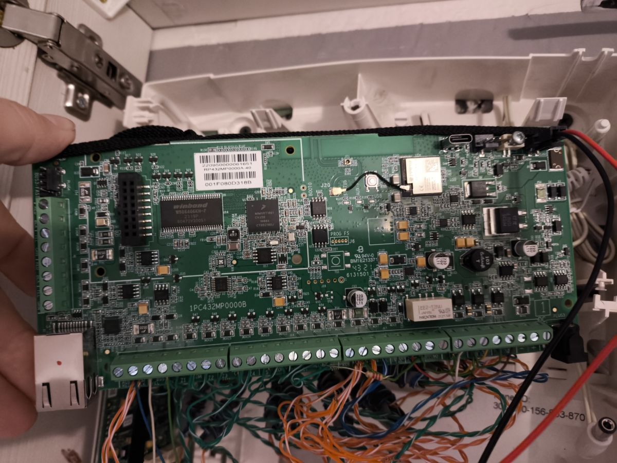

    Witajcie,
    Proszę o pomoc w diagnozie co jest nie tak z tą centralą.
    Centrala ma parę miesięcy, chodziła ok, aż nagle padł aku. Z tego co zdążyłem sprawdzić to gdy podłączam tylko zasilacz to centrala w ogóle się nie uruchamia. Gdy natomiast podłączę sam naładowany aku to startuje, ale napięcie na aku jest 12V, czyli brak ładowania, wtedy mogę go odłączyć i chodzi dalej więc zasilacz też ok, zresztą na +- mierzyłem i jest około 14V. Odłączyłem też wszystko na obu złączach aux ale to nic nie dało.
    Czy ta centrala powinna wystartować bez aku z samego zasilacza? Co może być przyczyną nie ładowania aku, jakiś element na płytce co można by sprawdzić?
    Dzięki za wszelką pomoc w namierzeniu problemu.
    Tak wygląda ta centrala:
    Zbliżenie na płytkę drukowaną centrali alarmowej wewnątrz obudowy.

    Ta śruba wkręcona w gniazdo to co?

    Ext tamper, zworka w postaci śruby żeby sabotaż się nie aktywował.

    Sprawdziłem napięcie na zasilaczu, bez obciążenia 14v, a jak podłącze centralke to spada do 5v, to teraz czy zasilacz popsuty czy w centralce cos?

    Faktycznie okazało się że zasilacz niedomagał.
